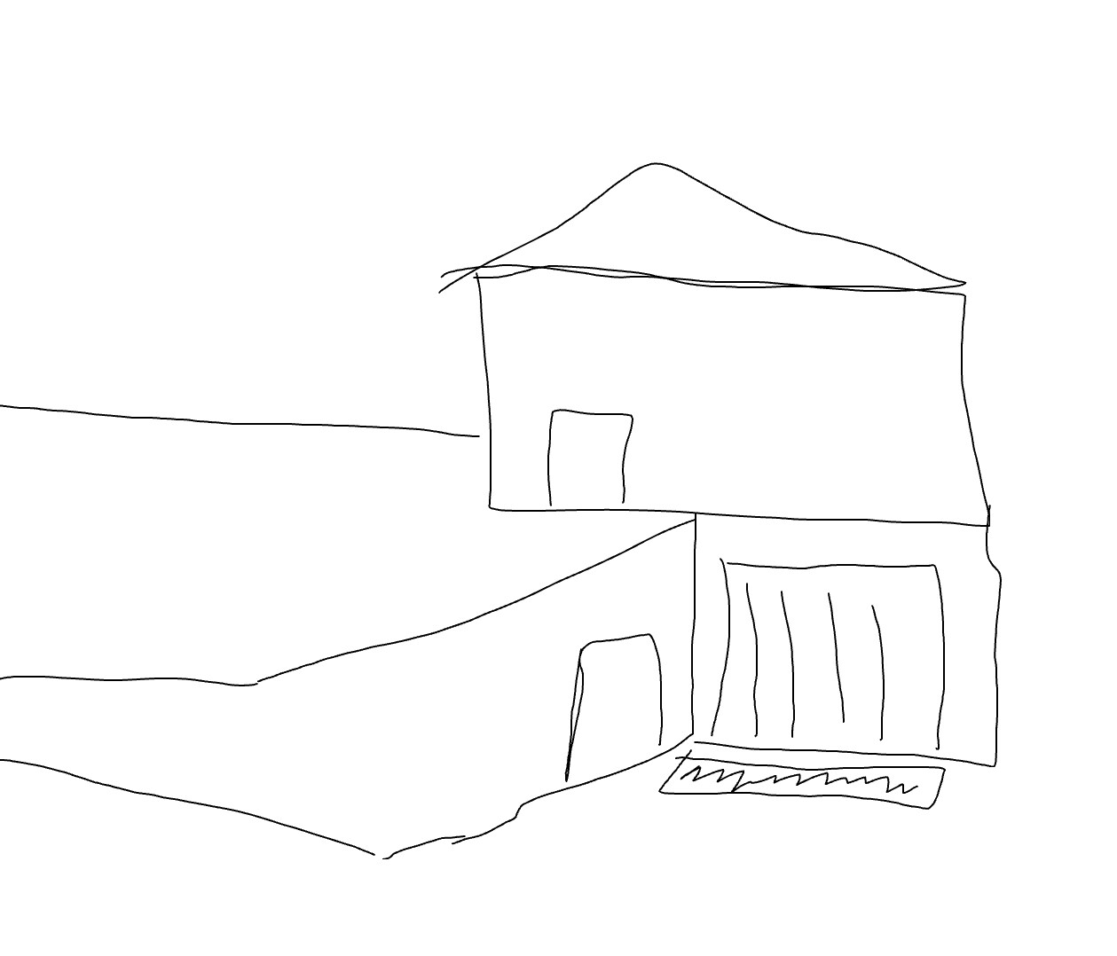

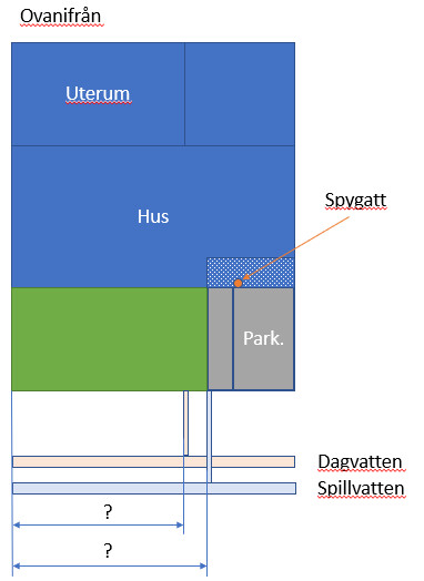

Vi funderar på att köpa ett hus som har fått en anmärkning på avloppet som vi inte vet hur vi skall åtgärda eller vad det skulle landa på.
Huset är två nivåer varav nedre våning är en källare med en brant asfalterad parkering mot huset. Där finns en spygatt, som inte är i nivå med dagvattenledningen. Vattnet måste pumpas upp till rätt nivå enl kommunen.
Jag vet absolut inget och vet inte ens vart jag skall starta kolla, men vi måste bestämma oss om vi skall köpa huset eller inte. Tacksam för hjälp, är helt vilse.
Huset är från 60talet.

Osäker på om jag förstår problemställningen. Är det alltså så att denna spygatt idag är kopplad till avloppet, itsället för till dagvatten? Oftast ligger avloppet lägre än dagvattenledningen. Kommunen gillar inte om dagvatten i någon form är kopplat till avloppet.
Det man kan överväga istället för en pumpbrunn, är att dra spygatten till en stenkista en bit från huset.
Det blir ju en del grävjobb oavsett lösning.
Att gräva upp och skapa en mindre stenkista (det är ju inga enorma mängder vatten som kan komma i spygatten) borde kosta 10 - 20 000 om det är "ren grävning", dyrare om där finns ex. en stödmur ivägen.
Pumpbrunn har jag ingen koll på, men jag gissar att det blir 20 - 50 000 dyrare än stenkista. Måste ju även blanda in en elektriker. Själva brunnen och pumpen kostar några tusenlappar, mer grävning för brunnen.
Kommunen gör ibland inventeringar för att hitta felkopplade dagvattenanslutningar. De skickar in en rökbomb i avloppssystemet, och tittar var dte bolmar rök upp ur stuprör på olika hus. Då ser man om de är kopplade till avloppet. Troligen har dte bolmat röpk ur spygatten vid en sådan inventering. Lite överdivet att klaga på det, det handlar om små vattenmängder från (oftast) rätt liten yta.
I många fall vet jag att man bara släpper vattnet från spygatten rakt ned, det finns då dräneringsgrus (mackadamm) under som leder vattnet till husets dräneringsrör, de ligger ofatst på "avloppsnivå" för de måste ligga lågt. Dräneringen handlar ofast om väldigt små flöden, och kopplas till avloppet. Om detta är godkänt, eller bara inte upptäckbart vet jag inte.
