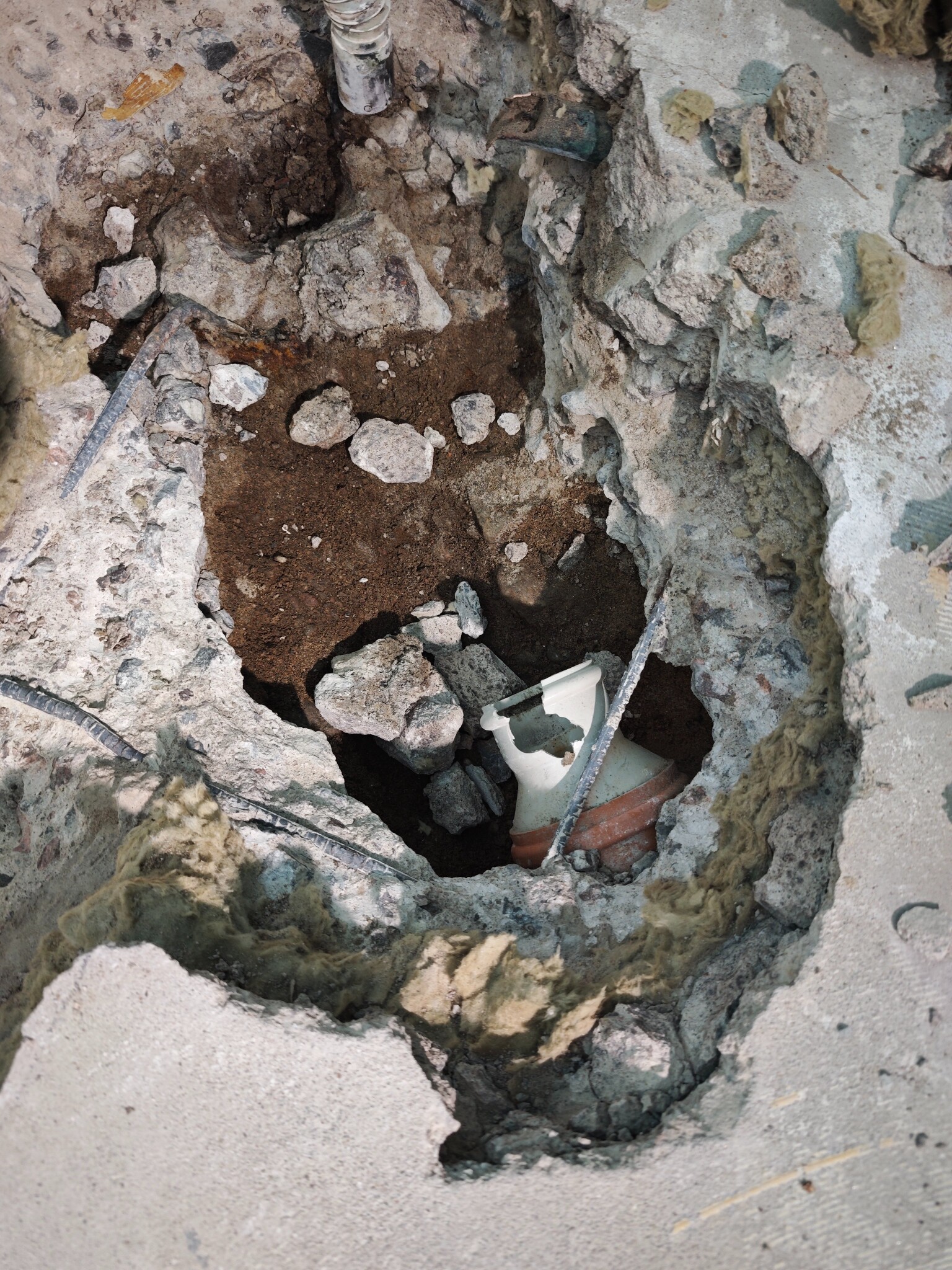

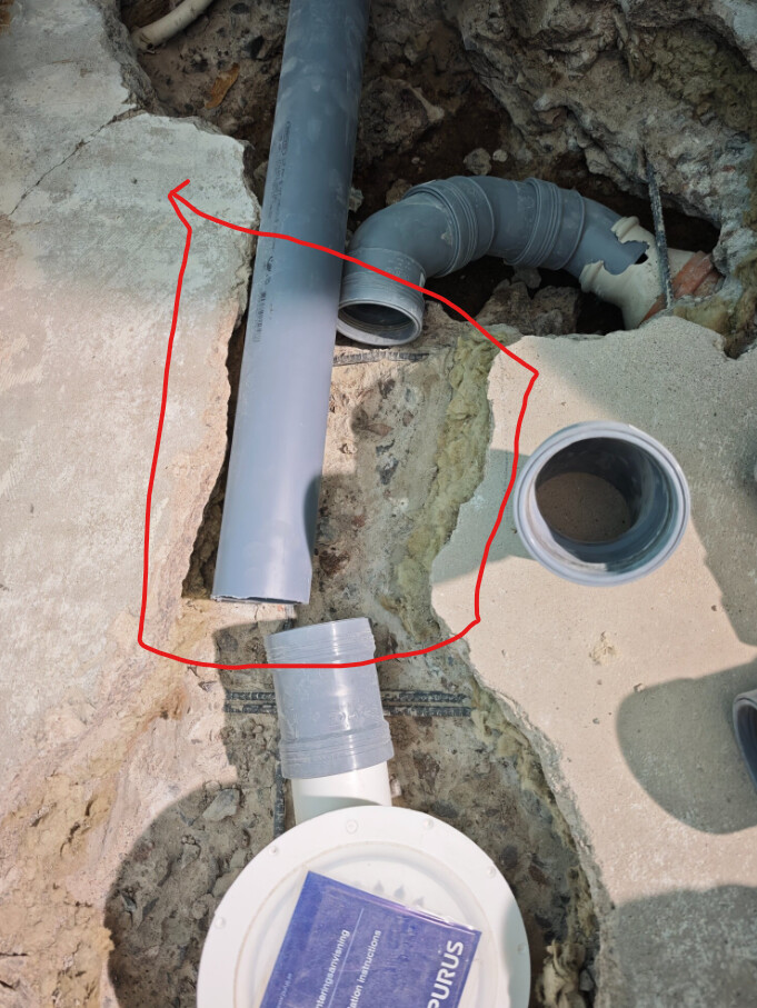

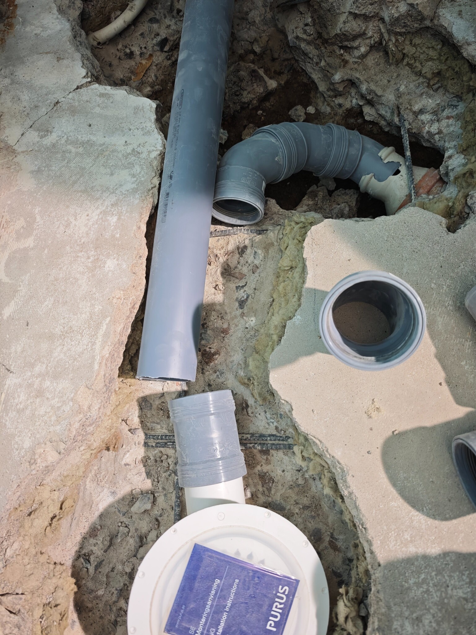

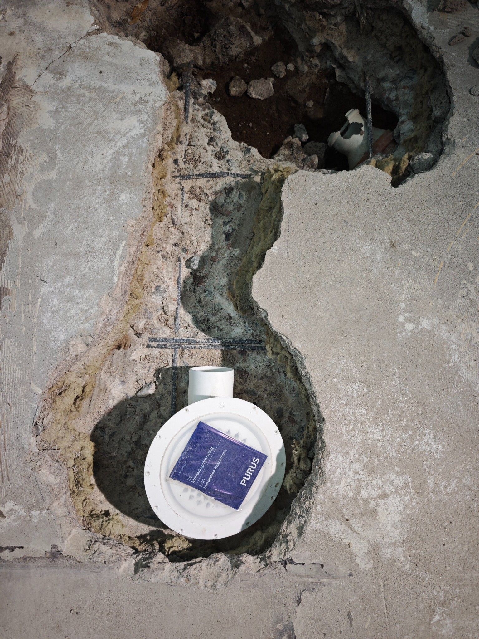

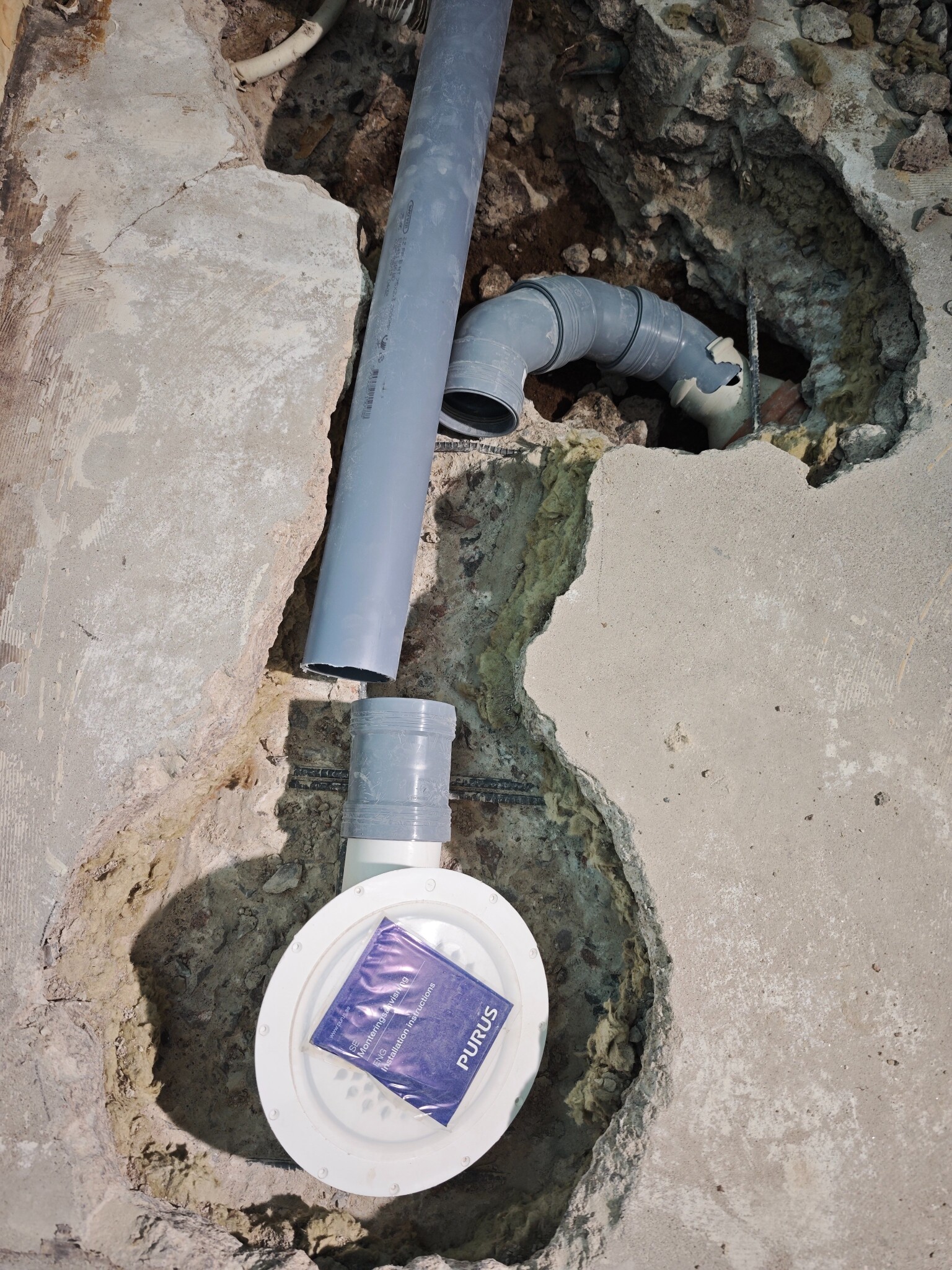

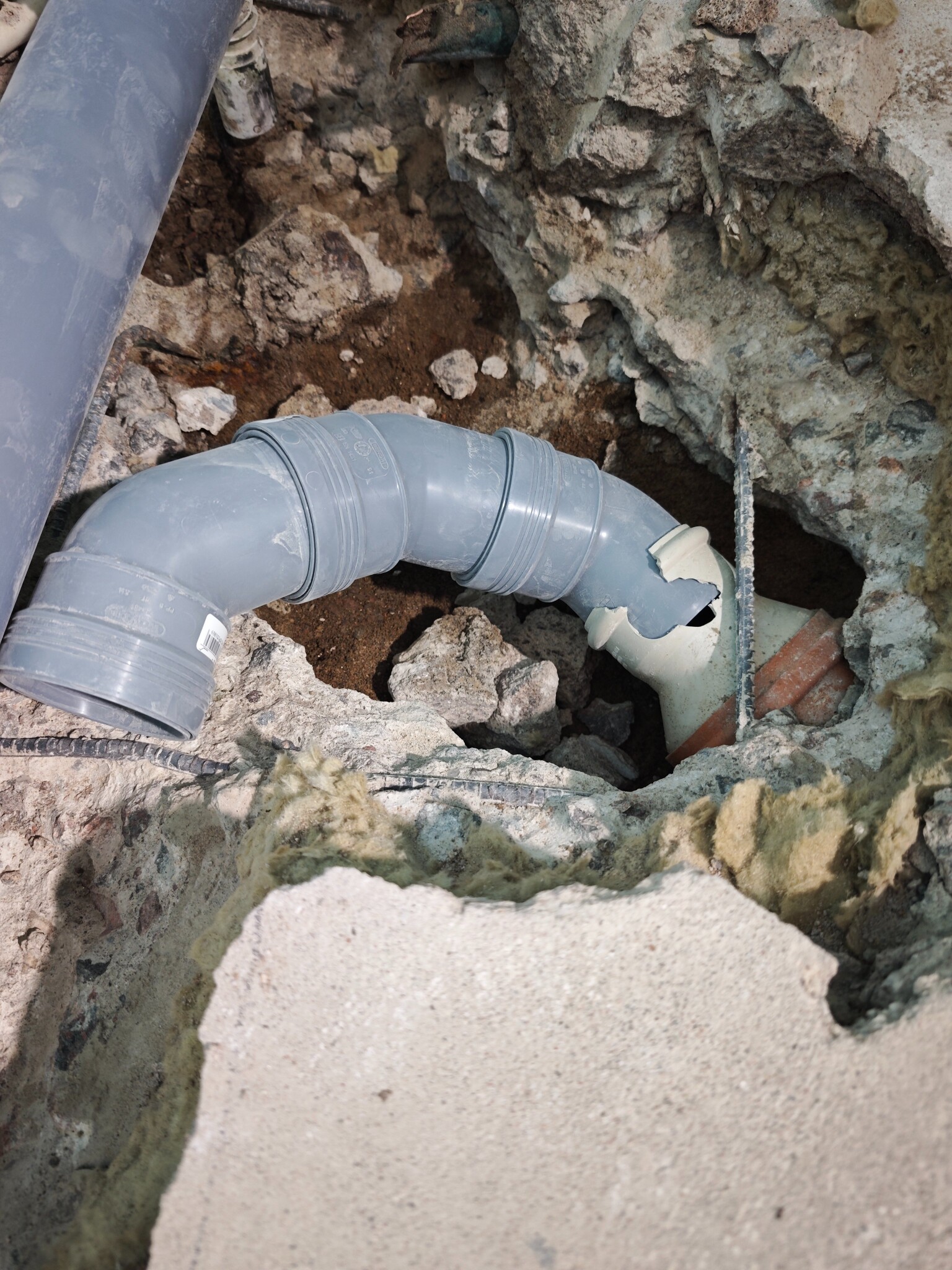

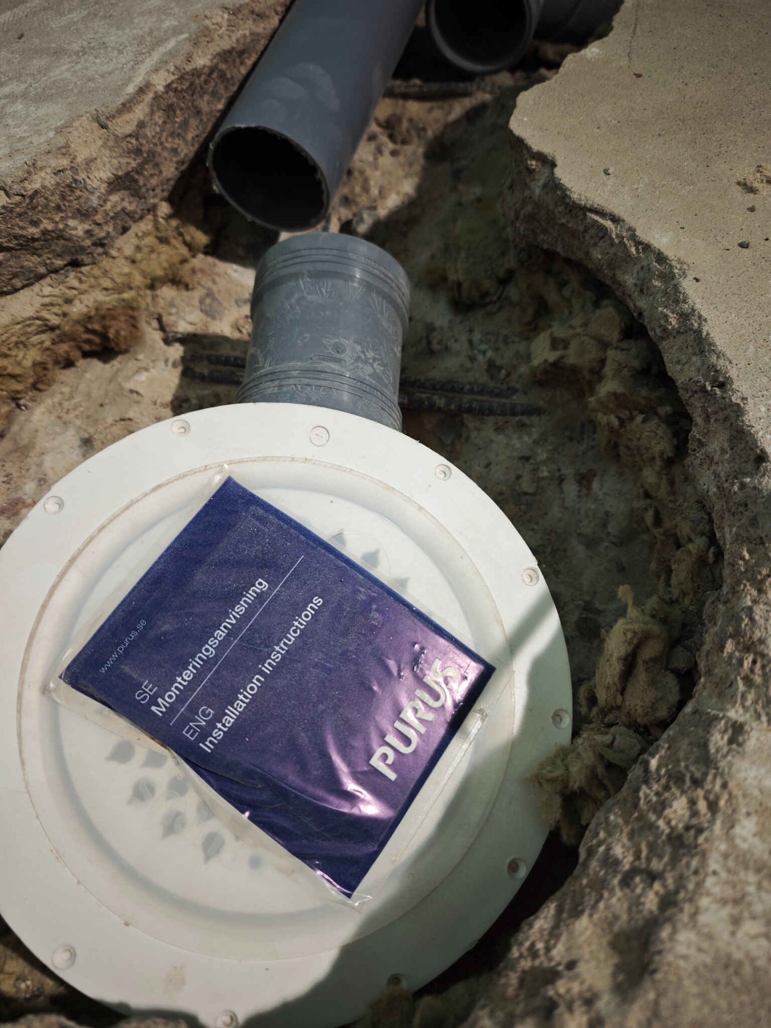

Hej vi bilar golv för första gången för att flytta brunnen och sätta dit en ny.. räcker detta? Det sprack lite i den där nere som ni ser på bilden. Men det måste väl gå att lösa..Helt okunniga på området och rörmokaren kommer på måndag och maskinen ska tillbaka innan..

Svårt att se, men det ser ut som att röret kommer ligga väldigt grunt. Hur djupt kommer röret ner här?

D D.anne_85 skrev:
Den spruckna förminskningen måste ni byta, annars är det inte tätt. Dessutom kommer betong kommer rinna in i avloppet när ni gjuter igen hålet.
Finns flera storlekar. [länk]
Ja absolut den byter rörmokarna ut.
Ja, precis. Antar rörmokaren tar med en ny när de kommer . Nu testade vi mest att lägga de andra där för att se om det ser ut att bli rätt med rören för övrigt. Om vi behöver bila något mer.Va tror du om det ?

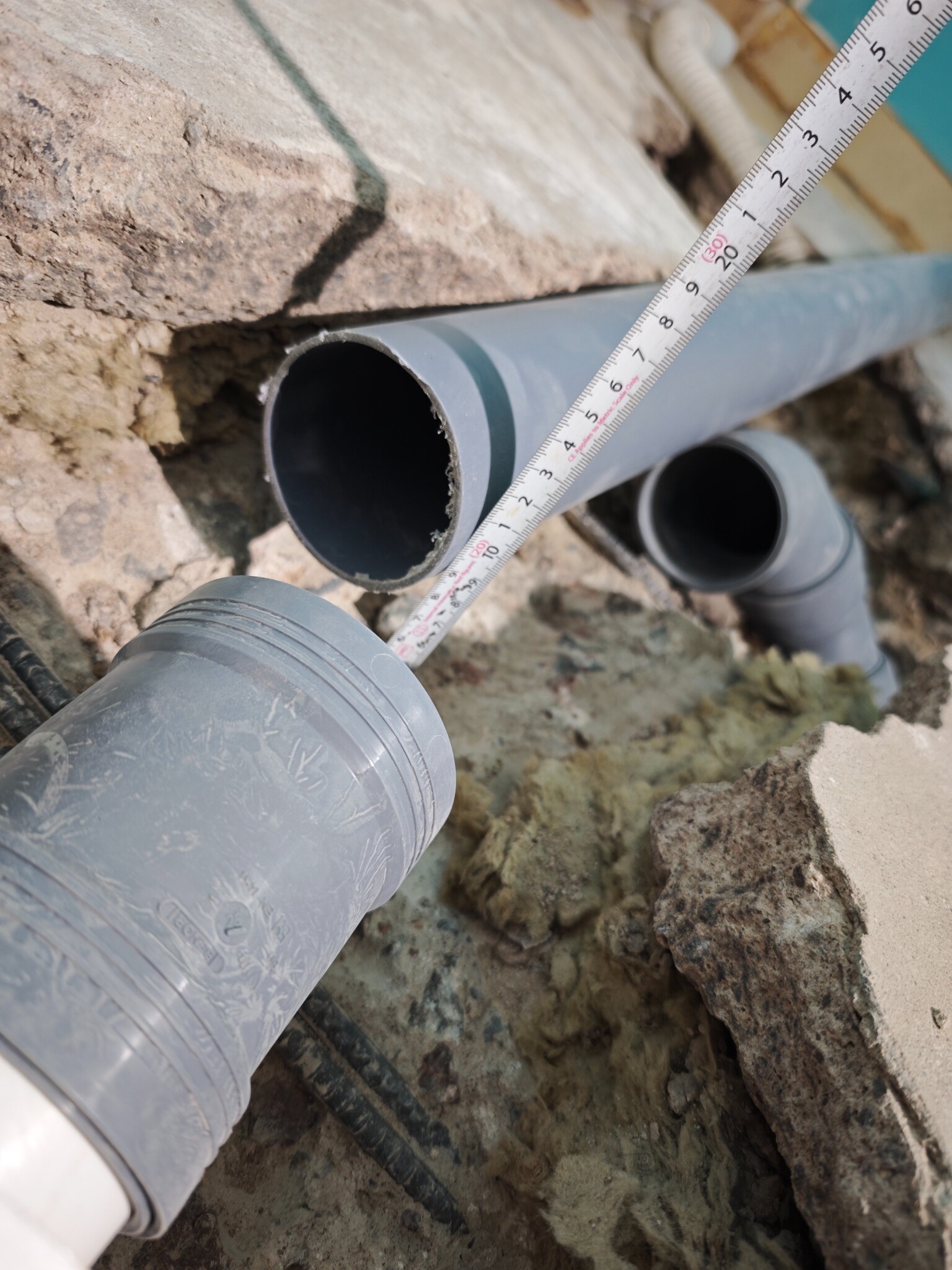

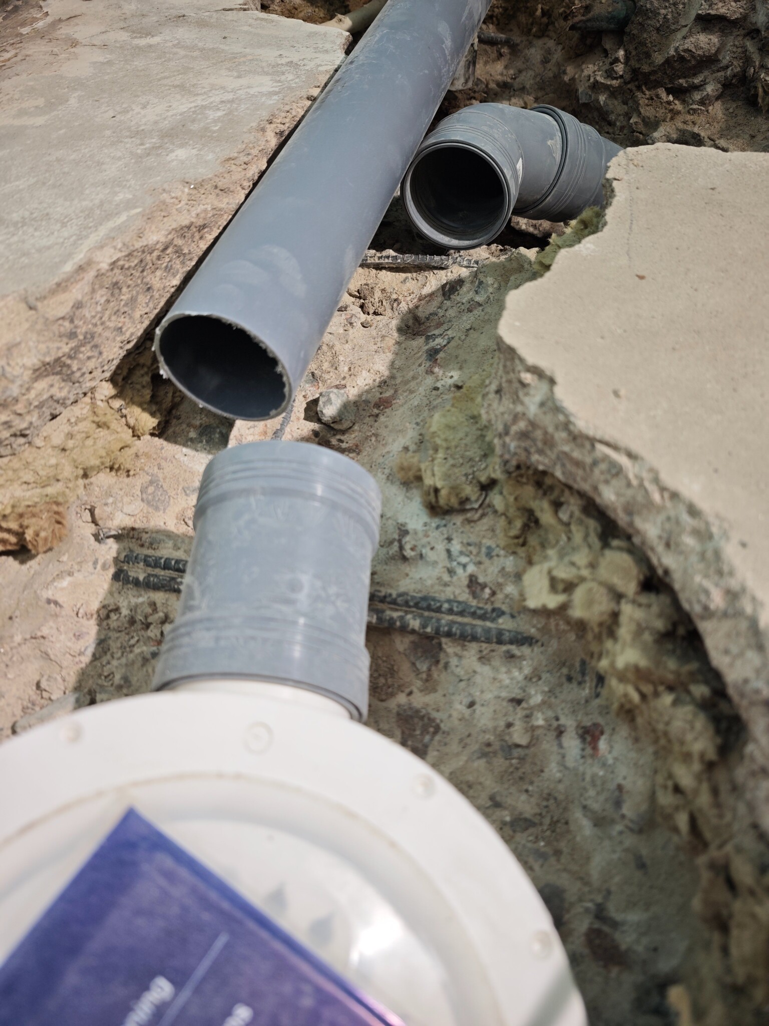

Bifogar bilder här. Nu ligger allt ju bara huller om bullar. Det långa rören ligger ju högre upp än va det blir sen som du ser på bilden där brunnen ligger i hålet

C
Är alltid svårt att uppfatta djup och avstånd på bild, men spontant ser det väl bra ut.
Vis av erfarenhet tycker jag dock det nästan alltid blir lite småjusteringar i samband med att man skall koppla ihop det hela. Men rörisen har väl en egen bilmaskin kan man väl förmoda(?)
Kolla att den där förminskningen inte är fastlimmad i det orangea röret, då kanske du behöver bila fram det lite mer och kapa så du får på en dubbelmuff.

C
A Alwaysandforever2012 skrev:
Vet du hur många cm ovan och under röret som behövs ?
I och med att rören skall gjutas in i betongen så är det i princip noll, betong som betong.
Har du ett par centimeters marginal så har du gott om justermån tänker jag.
Men i och med att rören är styva och böjarna har fasta vinklar med minimal justermån så går det inte alltid att få rörets sträckning exakt som man hade tänkt sig. Åtminstone inte utan att gödsla med 15-böjar, vilket så klart bör undvikas. Därav att man kan vilja klippa något hörn eller bila ur lite mer någonstans när man kopplar ihop det. Fast i ditt fall är det ju så liten yta att det kanske är rätt förutsägbart.

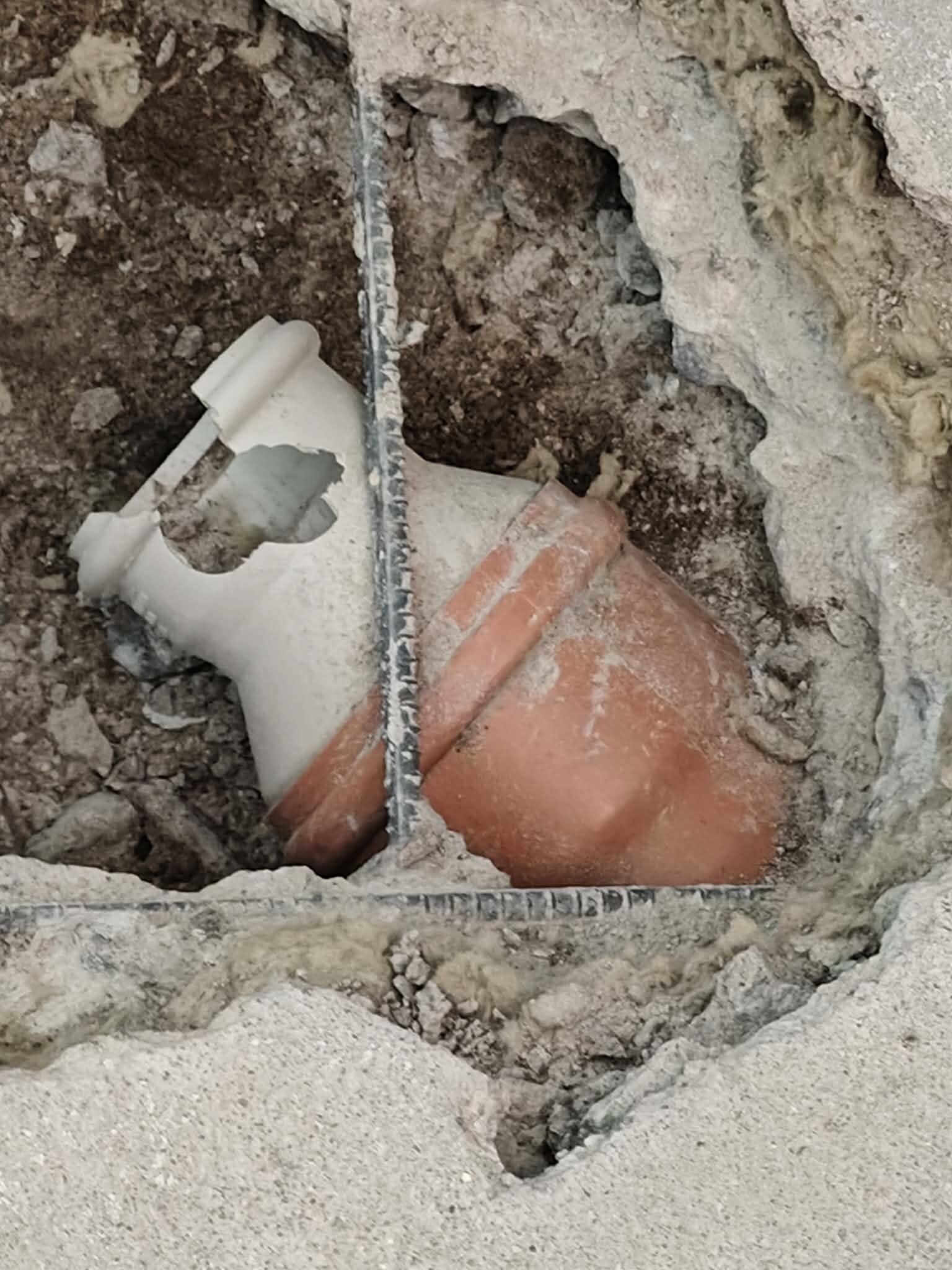

Den verkar vara fastlimmad..eller vi vågar inte rucka i den mer så bilade lite till.. men hur långt ska man bila? Hur långa brukar de orange delarna vara ? Behöver man få loss en orange hel del för att nå en ny orange som är hel?
Markavloppsrören kan vara upp till 6 m långa, så du skall definitivt inte ge dig på att bila upp hela röret.
Räcker med att bila upp så att man kommer åt att såga av muffen på det orangea röret och montera dit en dubbelmuff.
Fast det vore ju med de omständigheterna idealiskt om du slapp. Det ser inte limmat ut, jag skulle testa lite mer våld och lirkande innan jag började bila mer. Testa att bearbeta det grå röret med t.ex. en polygriptång om du kan spjälka upp det så att det släpper. Kanske invänta röris som troligen är van att handskas med sånt där?

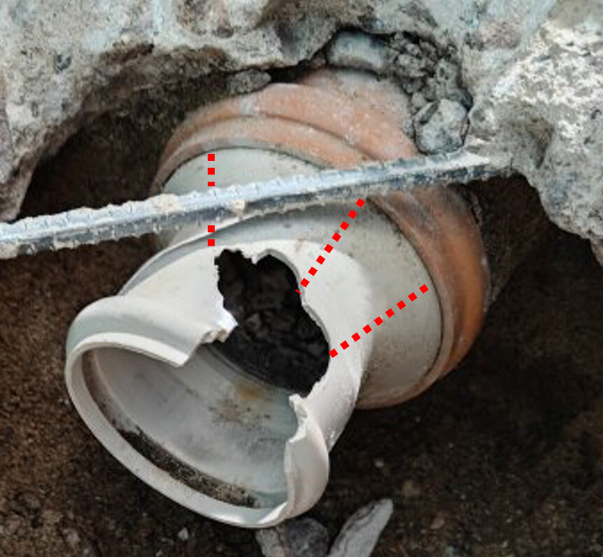

Den grå trasiga rördelen sitter nog bara med en väldigt stel och torkad gummipackning. För att mjuka upp det hela, koka upp vatten i hemmets vattenkokare (eller kastrull) och häll sakta på så mjuknar plasten och den grå rördelen kanske kommer loss. En alternativ väg är en liten fintandad såg och såga den grå rördelen hela vägen på tvärs till markrörets muff (utan att såga i muffen). Sen borde den gå att klämma ihop inåt eller knacka på med hammare och få loss, eventuellt med en större tång/hovtång.
EDIT: Såga vid rött:
