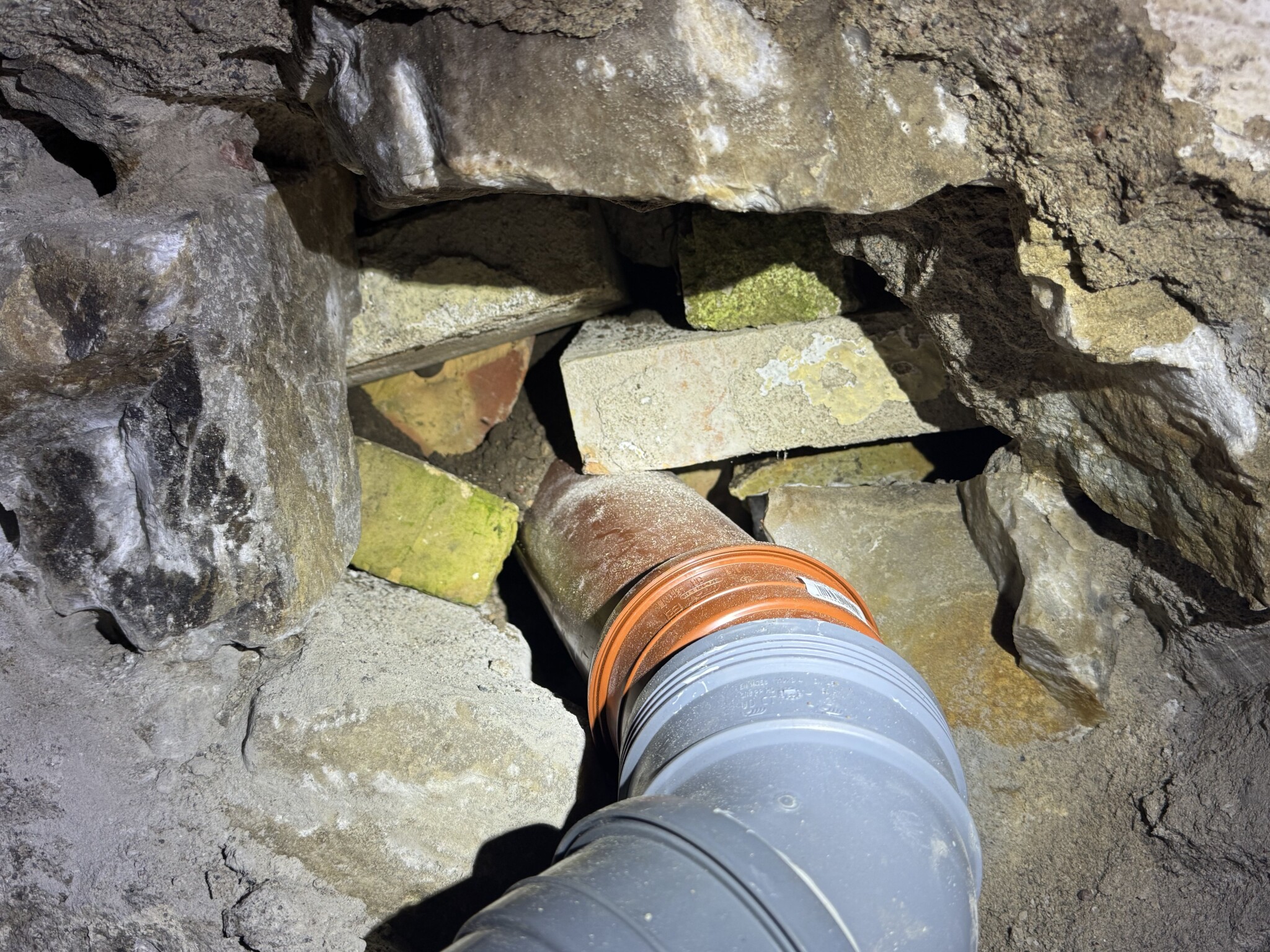

Hade rörmokare och grävare i huset förra veckan, dom drog nya rör i marken och nytt avlopp från vårt gästhus. De har lämnat ett stort hål i grundmuren där man ser hur röret är installerat. Ser ut som grävaren helt enkelt skyfflar ner massor av sten och tegelsten rakt ovanpå röret, med kanter som trycker från alla sidor.
Är detta en okej installation? Eller kan röret ta skada i längden? Okunnig om sånt här, tacksam för svar!
  • Rörinstallation i ett hål i en grundmur, omgiven av stenar och tegel som trycker mot röret från sidan.

Det finns i länken jag bifogade till dig läs den ett par gånger i lugn och ro och återkom om något är oklart..
Det är inte fackmannamässigt utfört då dina VA ledningar kommer att skadas..
Claes Sörmland
Och röret ska rimligen gjutas fast i grunden med markfuktig betong. Du vill väl inte ha ett stort hål i grunden där vatten kan flöda in?

Rörmokaren blev mest irriterad på min fråga och svarade att ”vi har bara lagt stenar närmast väggen för att det inte skulle komma in jord, resten är skyddat. Vi är inte murare, annars hade vi murat. Du kan väl bara ta bort stenen?”
Typisk hantverkare idag, skiter fullständigt i allt och alla.

Är det avloppet från gästhuset som kommer in i huvudbyggnaden, eller vad är det vi ser på bilden?
Precis så, avlopp draget från gästhuset till huvudbyggnad.
