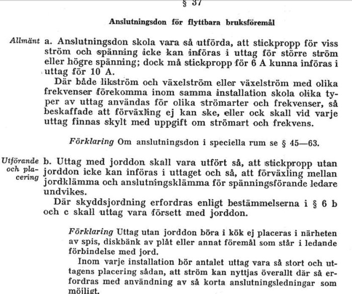

Japp. Det var det. Hela miljonprogrammet är byggt med ett ojordat uttag vid köksbordet och ett jordat vid diskbänken.

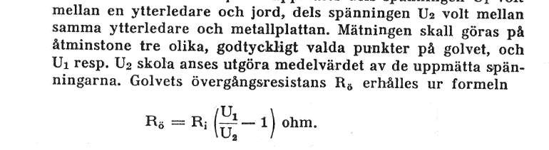

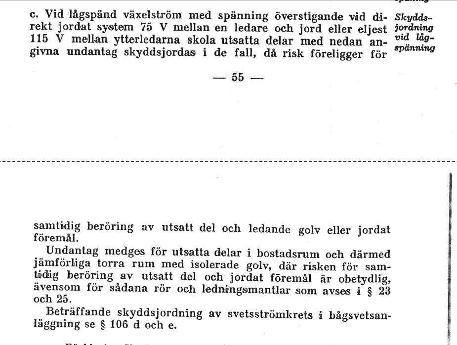

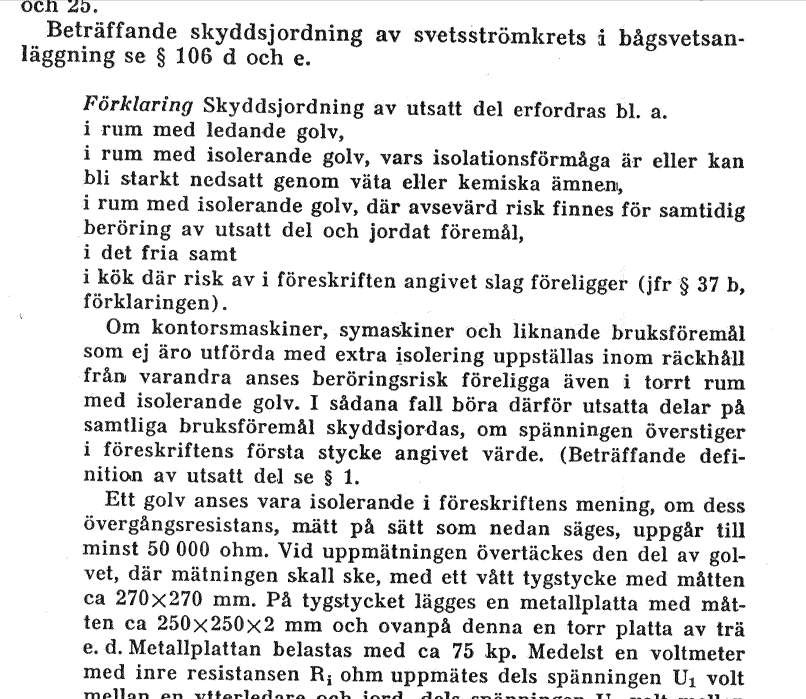

I 1960 års föreskrifter går det att läsa följande, som verkar ha med saken att göra.
anm, utsatt del kallas sådan del av apparat eller anläggning som kan bli strömförande om ett fel uppstår. Och dessa delar brukar skyddsjordas för att undvika att fara uppstår, men detta handlar alltså om undantagen för när man inte behöver skydda på det sättet, dvs inte behöver ha jordade uttag utan istället kan låta föremål få vara strömförande tills dess någon tar i det och upptäcker att det blivit ett fel. :)
Bild av text från 1960 års elektriska föreskrifter med information om skyddsjordning och undantag för vissa anläggningar.
En svartvit bild av en text om skåddsjordning av svetströmkretsar från 1960 års föreskrifter.

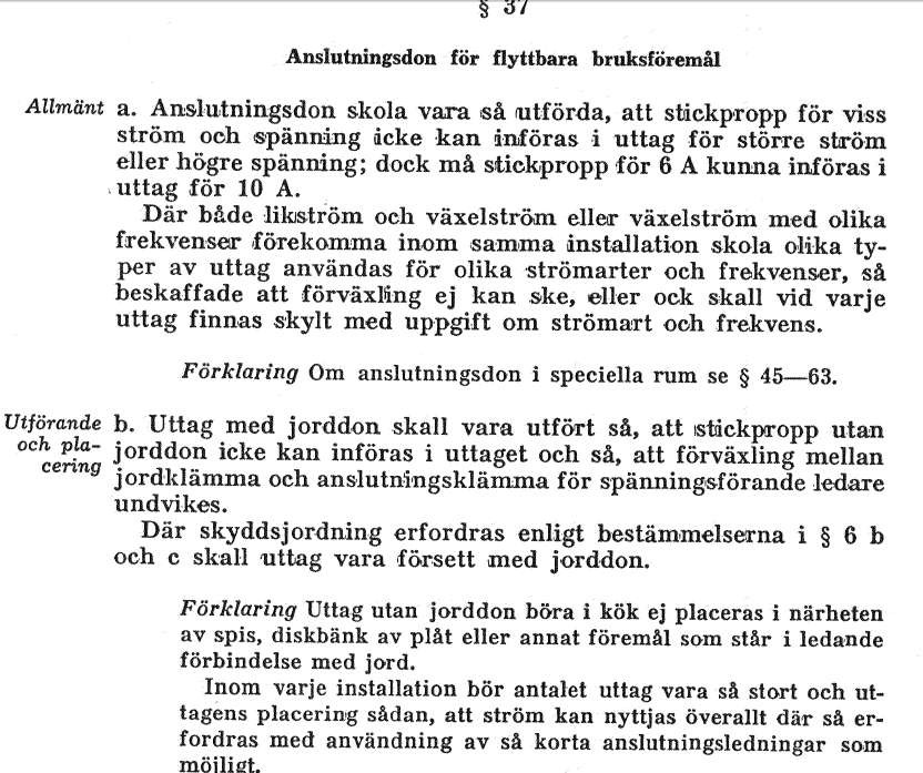

Utdrag ur en svensk teknisk handbok från 1960-talet med förklaring av mätning av spänning och beräkning av golvoch övergångsresistans. Svartvit bild av en text ur 1960 års elinstallationsföreskrifter om anslutningsdon och jordning.
Slutet på dokumentet "Inom varje installation...antalet uttag så stort...så korta anslutningssladdar som möjligt." Säger nåt om den tidens utbud av elektronik och köksmaskiner

Att placera ett ojordat uttag i närheten av spisen är inte tillåtet. Den enda lösningen är ett europlugg uttag för enbart klass2 apparater med max ström 2,5 a.
Den optimala lösningen är att alla uttag och lamputtag i köket jordas. Det innebär inga problem idag eftersom alla moderna apparater är klass 1 eller klass2.

För mig som inte begriper - vad har närheten till spisen med jordat/ojordat att göra?
Finns det enkla utanpåliggande? Att gå in och jorda i en hyresrätt är nog inte optimalt. Bättre vänta ut en renovering av tjärpappledarna i de gamla plåtrören
Ojordade uttag bygger på att rummet är isolerat, det får inte finnas något i rummet som har kontakt med jord. Du ska kunna peta in en spik i uttaget med fingrarna och stå på golvet med bara fötter, det får kittla lite men inte mer. Spisen är dock skyddsjordad så tar du i den så blir du kokt. För en riktigt lång förklaring, se denna tråd: https://www.byggahus.se/forum/threads/bortkopplad-jord-i-element-lite-blandat.284709/
Uttagen vid matbordet bör därför vara placerade minst 2.5 meter från spisen. Det är ett gammalt mått på armräckvidd som fortfarande tillämpas - du ska inte kunna nå mellan uttaget och spisen.

Då måste det bli rätt=jordat. Det andra uttaget är på armlängds avstånd från spisen.
