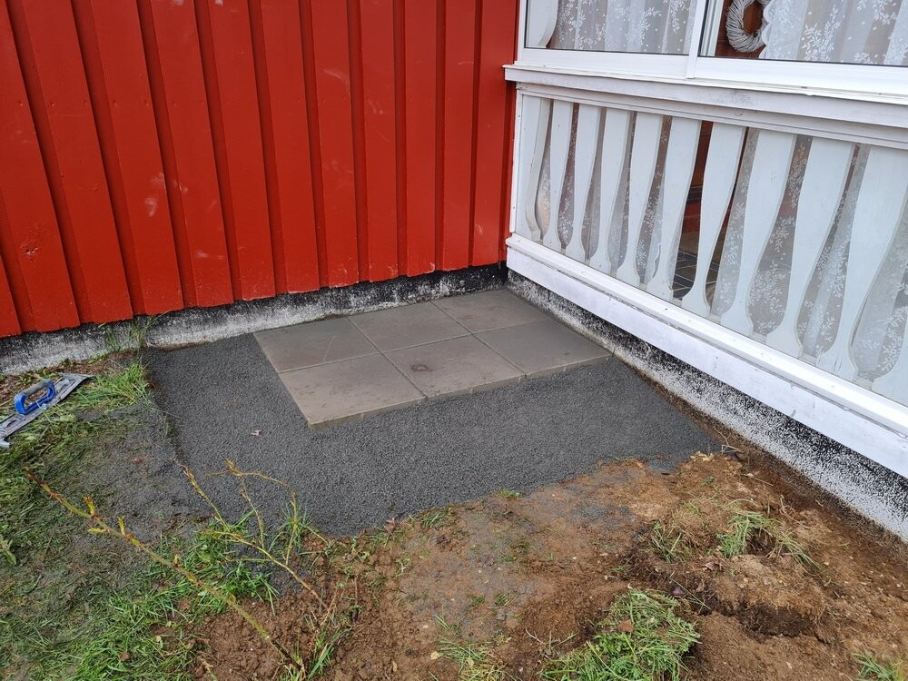

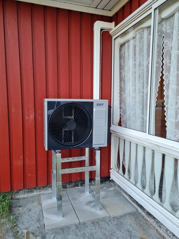

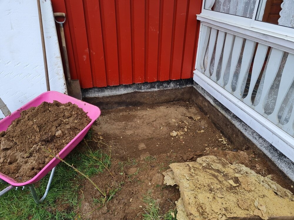

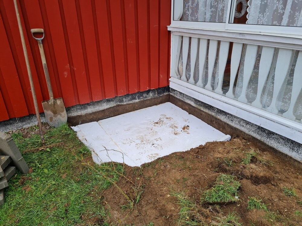

Det är 6år sedan jag instalerade min luftvärmepump till huset.
Som referens så gjorde jag en "platta" av plattor.
Grävde inte speciell djupt, men så att jag fick dit en 10cm isolering, och kunde jämna ut lite ovanpå.
Krävs inte så mycket eftersom jag inte ska köra en bil på den eller belasta den tänker jag.
Sedan på med stenmjöl för att jämna ut.
Och plattorna på det.
Plattorna fick slutta lite ut och snett från huset och dess entre.
Gick bra eftersom stativets ben är justerbara.
Har fungerat fint, och inte rört på sig, trots att vi har rejäl tjäle på vintern strax söder om polcirkeln.
Så det var en billig och enkel lösning tycker jag, även om en gjuten platta kanske är "rejälare", men tänker att den här lösningen fyller kravbilden.

Ångrar att jag inte grävde ner ett rör under min lv pump för kondensvattnet. En och annan gång jag fått ligga och bila bort is under den på vintern.
Den Plattan de gjort fungerar för övrigt som en kylfläns till källarmuren om ts nu har källare. Inovativt…
Ja, längre söderut funkar det ju och är praktiskt, mycket bra lösning.D Drburr skrev:
Här uppe i norr måste vi köra med en balja under, tömma ofta.
Men det är ju på grund av att det fryser.
