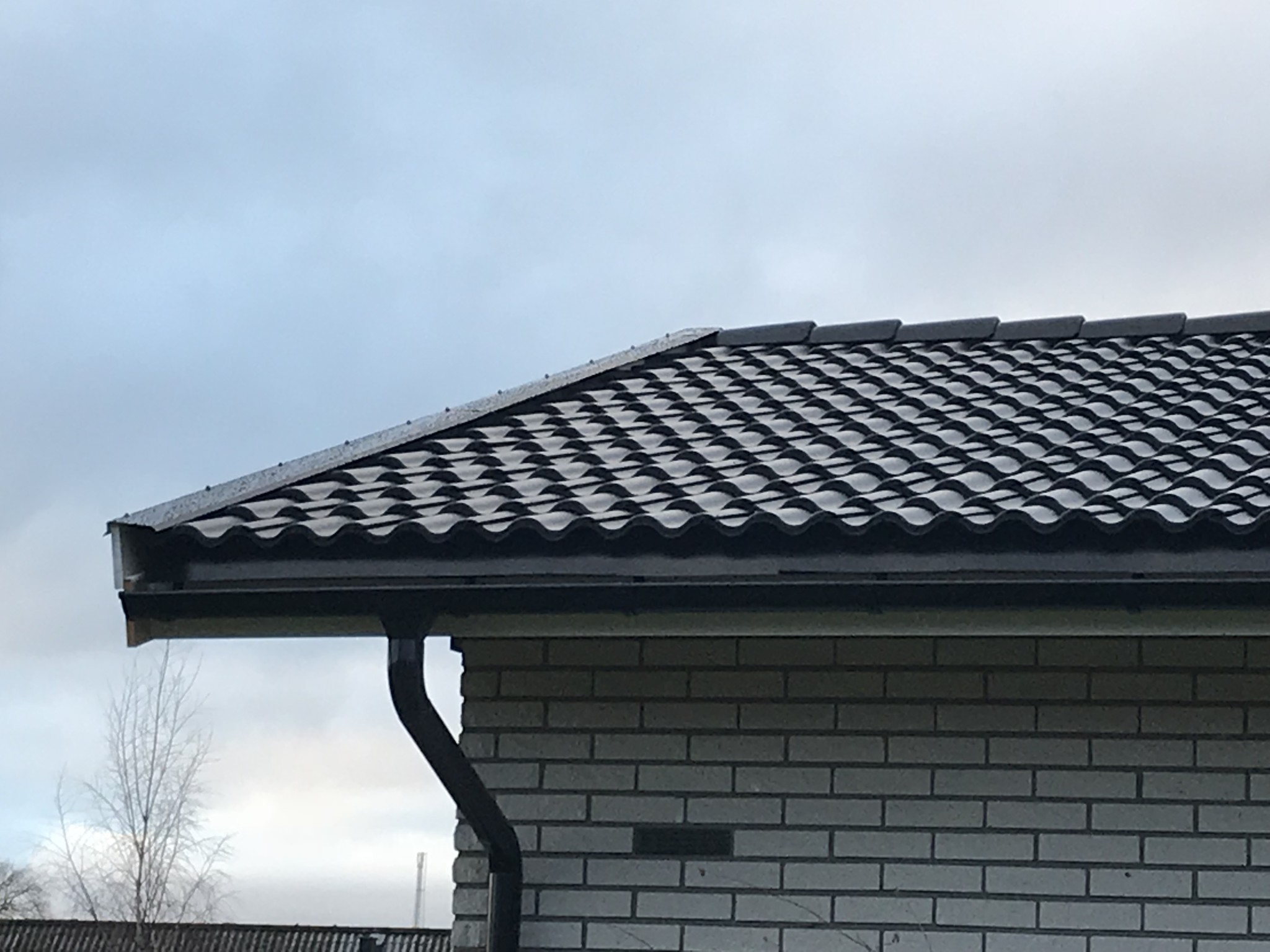

Har precis fått taket omlagt och det är ett par saker som jag funderar på att klaga på. Jag är dock osäker på om jag har något fog för det? Vad säger ni?
Saken gäller hur man lagt nockpannor. På något ställe har man lagt pannan över vindskivebeslaget men på något annat ställe så har man lagt pannan under plåten. Detta resulterar i ett glapp mellan vindskivebeslag och takpannor. Det är främst detta jag tycker ser fel ut men det kanske är ok?
Jag känner att om jag ska anmärka på detta så är det väl läge innan jag betalar fakturan.

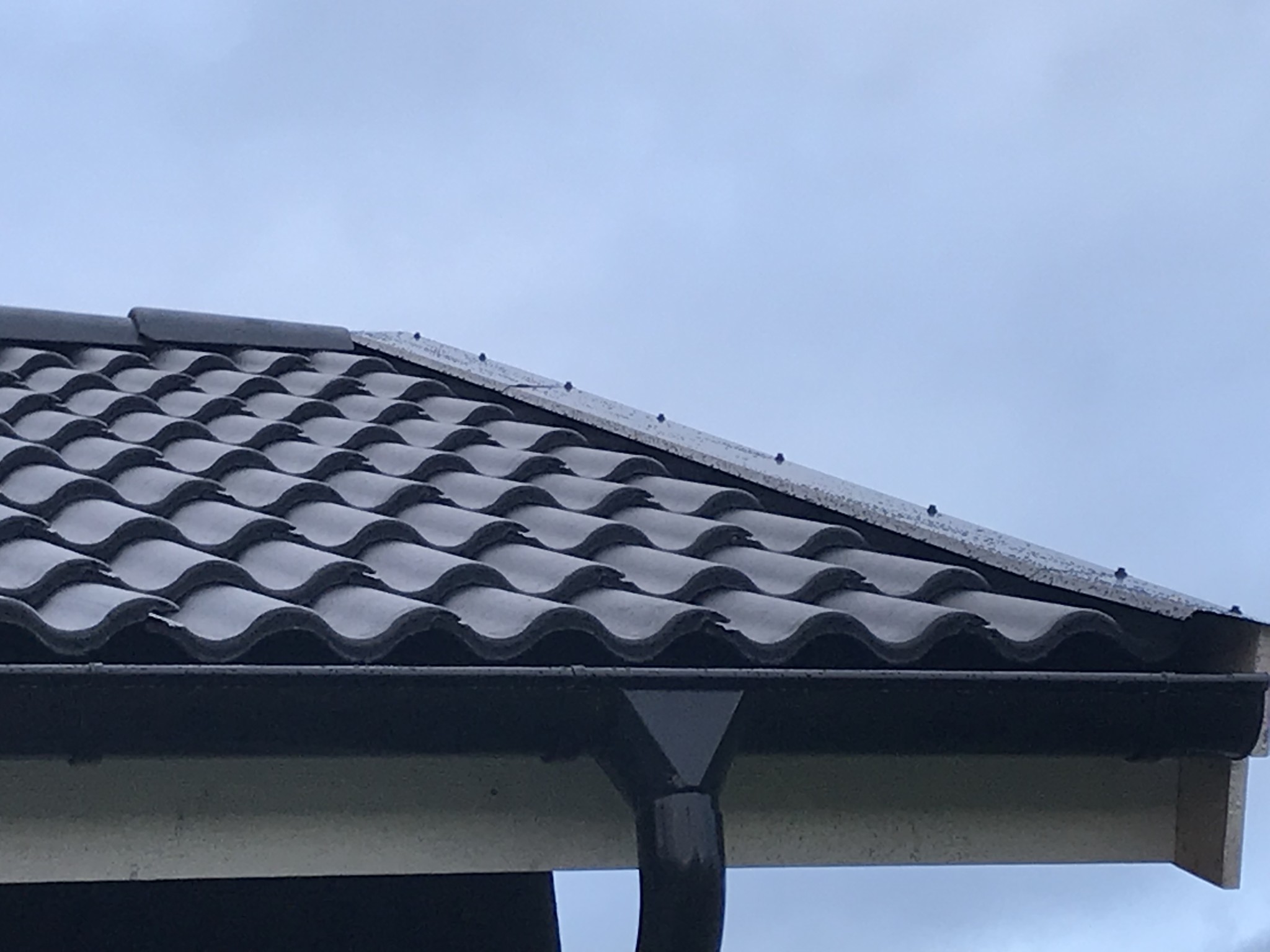

Är nockpannorna spikade , i princip så är det tätt där , men en annan sak jag ser är hur plåten ( ( vindskivorna ) lutar utåt på båda taken , då kommer vatten att rinna på utsidan om plåten ner på trävindskivan , inte bra , dom ska luta in mot pannorna
Foto ett vid nocken , foto två till höger
Nockpannor ska vara spikade/skruvade med valmtätning under.
Vindskivebeslagen har en droplist på utsidan som skyddar vindskivorna men det låter ju förnuftigt att lutningen borde vara mot pannorna.
Vad tror du om glappet mellan vindskivebeslaget och pannorna då? Glappet är ~8cm som mest och vindskivorna är helt obehandlade så det känns lite oskyddat.
