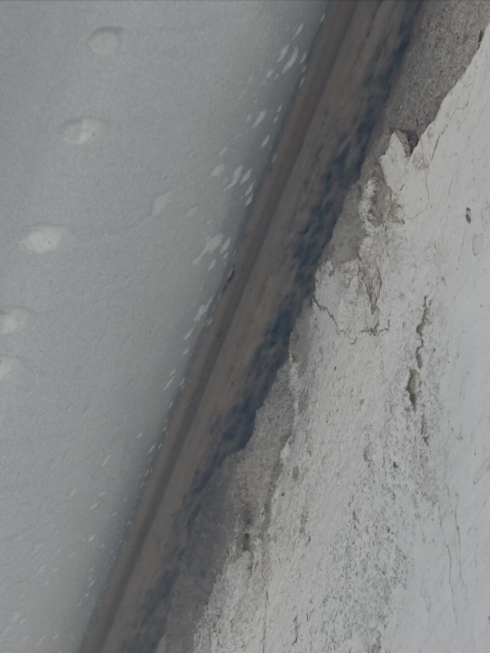

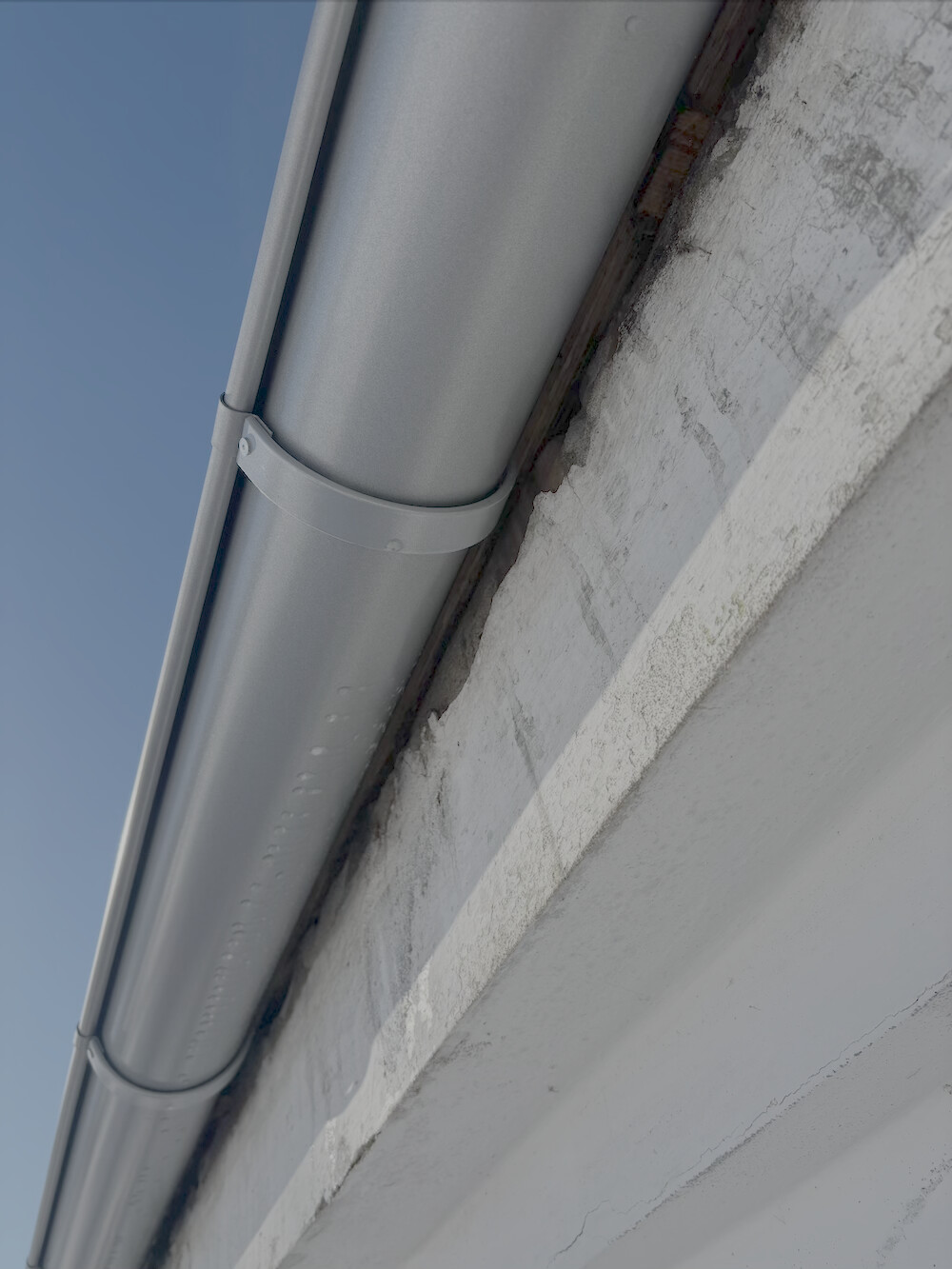

Vi lade om taket i höstas. Nu har jag upptäckt att råsponten som sticker ut vid takfoten har fått mörka prickar.
Det syns inte helt tydligt på bilden, men på vissa ställen har det funnits en liten glipa mellan råsponten och putsen. Min teori är att varm och fuktig luft kan ha letat sig ut där, kondenserat mot den kallare luften och orsakat detta. Samtidigt verkar problemet bara finnas på södersidan, så jag är osäker på om det är hela förklaringen.
Min tanke är att avvakta tills det blir varmare så att det får chans att torka ut ordentligt. Därefter putsa hela vägen upp mot råsponten och sedan måla den.
Låter det rimligt, eller bör jag göra något annat?
Tack på förhand!

Det ser ut som mögel.
Tas enkelt bort genom att spraya på vatten med lite diskmedel och klorin i.
Jag har sprutat på mögel-medel, men det kommer ju inte lösa det på sikt.
Ingen fara, det är vanligt förekommande. Man får tvätta med jämna mellanrum

Det är lätt att bli av med. Men det är i stort sett omöjligt att förhindra att det kommer tillbaka. Möglet kommer tillbaka när och där förhållandena passar. Hur och när varierar med vädret mm. Ibland kommer det tillbaka snabbt, ibland tar det lång tid.
Man kan inte tvätta förebyggande efter almanackan utan man får bekämpa det när det kommer.

Brukar vara lägligt att ta en tvätt varje vår.
Men borde jag inte måla det ändå för att det inte ska fästa i råsponen lika mycket? Det borde skydda lite tycker jag? Det är svårt att komma åt och tvätta där...

Måla är väl bra om det behövs. Men kommer du åt att måla kommer du åt att tvätta. Du måste tvätta innan målning
Jag tänker att om jag plockar bort rännan, gör rent och målar, så borde det vara lättare att underhålla i framtiden.
Tar inte råsponten skada?
