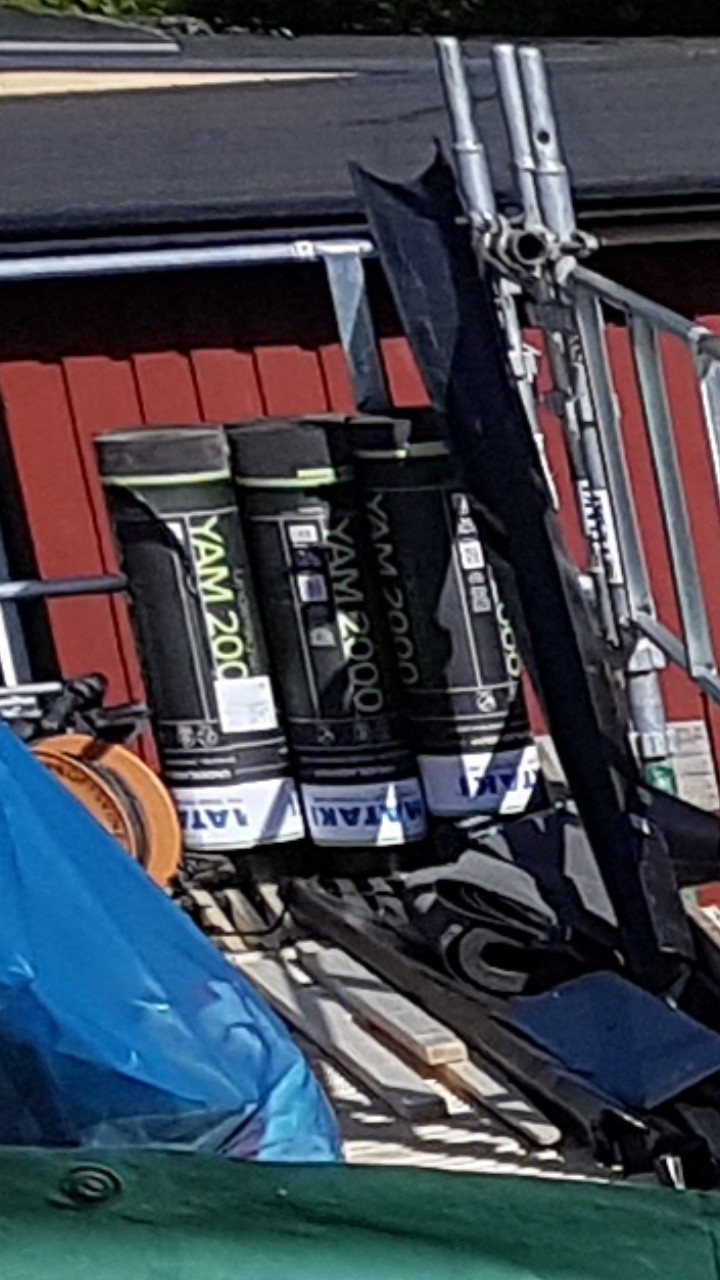

C Christian-johansson skrev:
Vad jag kan se på bilderna så ser det ut som att pappen inte är svetsad ordentligt. Kan du ta en tydligare bild? Vilken papp är det som ligger där? Mvh takläggare
Det finns ju fler avvikelser på taket, ytskiktet är ju inte profsigt lagt på ngt sätt! Är Ts helt säker på att det är en Utbildad ”pappläggare” som gjort jobbet?

Tror det är fukt som kommer under ifrån, något med luftspalten. Kondens. Sen kan det ju även vara dåligt spikat. Borde inte ha med att göra om det regnade under montage och så händer det här typ 1-2 år senare om jag fattat rätt.

Nej det är ingen riktig pappläggare som utfört detta arbete. Kolla bara hur dom avslutat pappen ner mot fotplåten, där ska pappen gå hela vägen ut. Jag förstår inte Vf folk spekulerar om kondens när det är fritt fram för vatten att gå rakt in i skarvarna på pappen då dom inte är svetsade. Det är bara riva upp hela taket och göra om allt från grunden.
Får hoppas att besiktningsmannen håller med.
Viktigaste är att få en fungerande luftning. Smiter det upp fuktig luft i luftningen som inte har någonstans att ta vägen så fryser det under kalla nätter och värre blir det om värme från huset läcker upp. När det börjar töa smälter det och resulterar ofta i vattenskador.

Nej det är inte pappläggare.
Snickaren hyrde in polacker som gjorde jobbet.
Jag trodde att han själv skulle göra det.

Ta reda på vilken papp som ligger där. Om det är köpt i svensk bygghandel är det säkert mataki eller Icopal. Då kan du vända dig direkt ut till leverantören och be att en taktekniker kommer ut och kolla på utförandet.

Det är underlagspappen, har du någon bild på rullarna som dom använt som ytpapp? Såhär blir oftast resultatet med billig arbetskraft från öst.
Nä tyvärr har jag inte det.

Eftersom det är skruvat är det säkert mataki eller Trebolit. Deras tekniker kommer knappast komma ut och kolla på detta tak dock då dom inte har något med självtäck att göra. Men eventuellt kanske företagen kan hjälpa till lite med underlag om det är felaktigt gjort. Vad är det med pappen som inte är gjort rätt?
