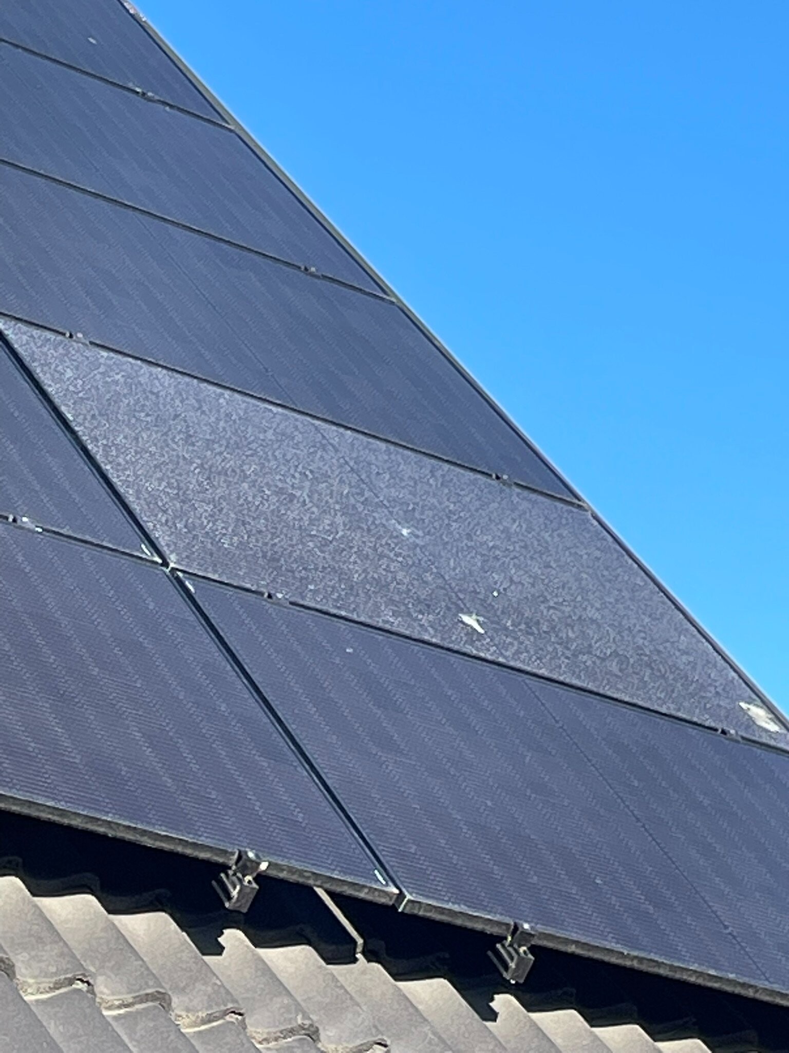

Har nu haft min solcellsanläggning i drygt två år, efter ett år upptäckte jag att en panel såg konstig ut. Ytan ser ut att krackelerat. Felanmälde till leverantören i våras förra året och får svar att panelen ska bytas ut. Efter några månader kontaktar jag och undrar hur det går och får till svar att de håller på att leta efter en ersättningspanel som ska passa till anläggningen eftersom de jag har inte finns längre. Kan kännas konstigt att en två år gammal anläggning inte har reservdelar längre. Panelen fungerar eftersom jag kan se att bägge slingorna producerar likvärdigt (12 paneler i var slinga). Jag kommer inte längre utan leverantören säger bara att de håller på att leta. Frågan är hur man ska gå vidare?

Ja, om det är den gråaktiga panelen du menar, ja så ser den konstig ut. Yttersta skikten på en solcellspanel kan vara anti-reflektionsskikt(är förmodligen något polymerskikt, plast), om dina paneler har sådan skikt. Det ska stå i panelens datablad om din panel har det, som du har i dokumentation från installatören.
Titta i dokumentationen över solcelslanläggningen du fick av installatören, där står vad du har fått för växelriktare(fabrikat och typ) och paneler(fabrikat och typ) samt andra komponenter. Då kan du slå på internet och se om sådana finns och sedan tipsa installatören.

Ser ut som om fågelskit har skapat en sk. Hotspot på modulen som i din tur spräckt glaset pga värmeutvecklingen. Bypassdioderna gör heller ingen nytta när en del av enskild cell skuggasU Uffes1000 skrev:Hej!

Ja, om leverantören inte hittar någon ersättare som passar är det svårt. Antingen får du lita på det, eller får du undersöka själv.
Du får kolla i dokumentationen helt enkelt. Du kan också klargöra för leverantören att du inte är så kräsen på att det inte blir exakt samma modell, så länge det fungerar. Men be dem då presentera alternativet först.
Det hänger nog ihop med att utvecklingen gått framåt och det inte är någon poäng att tillverka gamla modeller. Samt att man installerade lite allt möjligt under solcellsboomen
