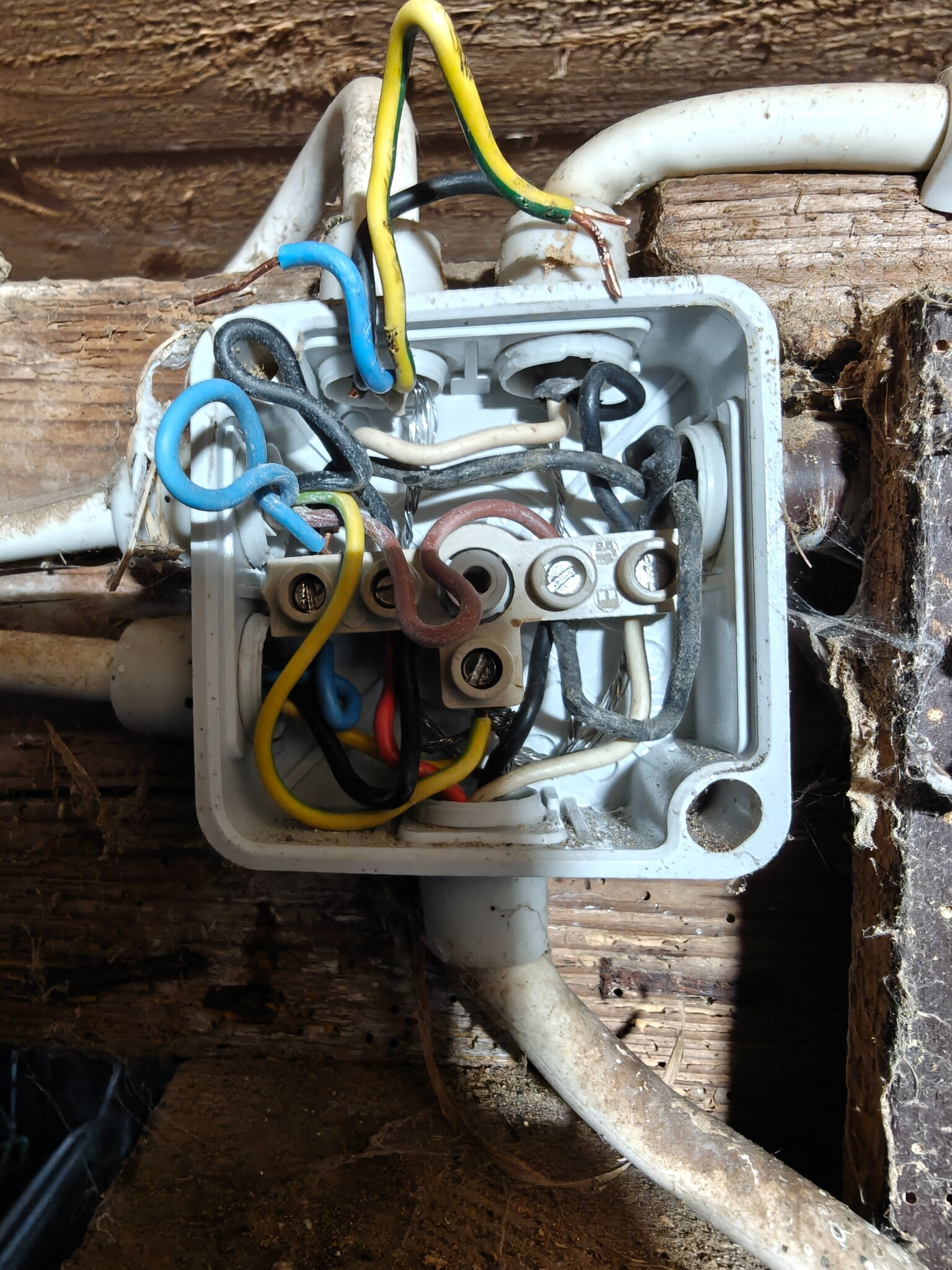

Första kopplingspunkten (trodde jag)
Kopplade bort kabeln som går till metalluttagen då jag tänkte att de var nått vajsing med dom.
Öppen kopplingsdosa med exponerade kablar och trådar i olika färger monterad på en trävägg.

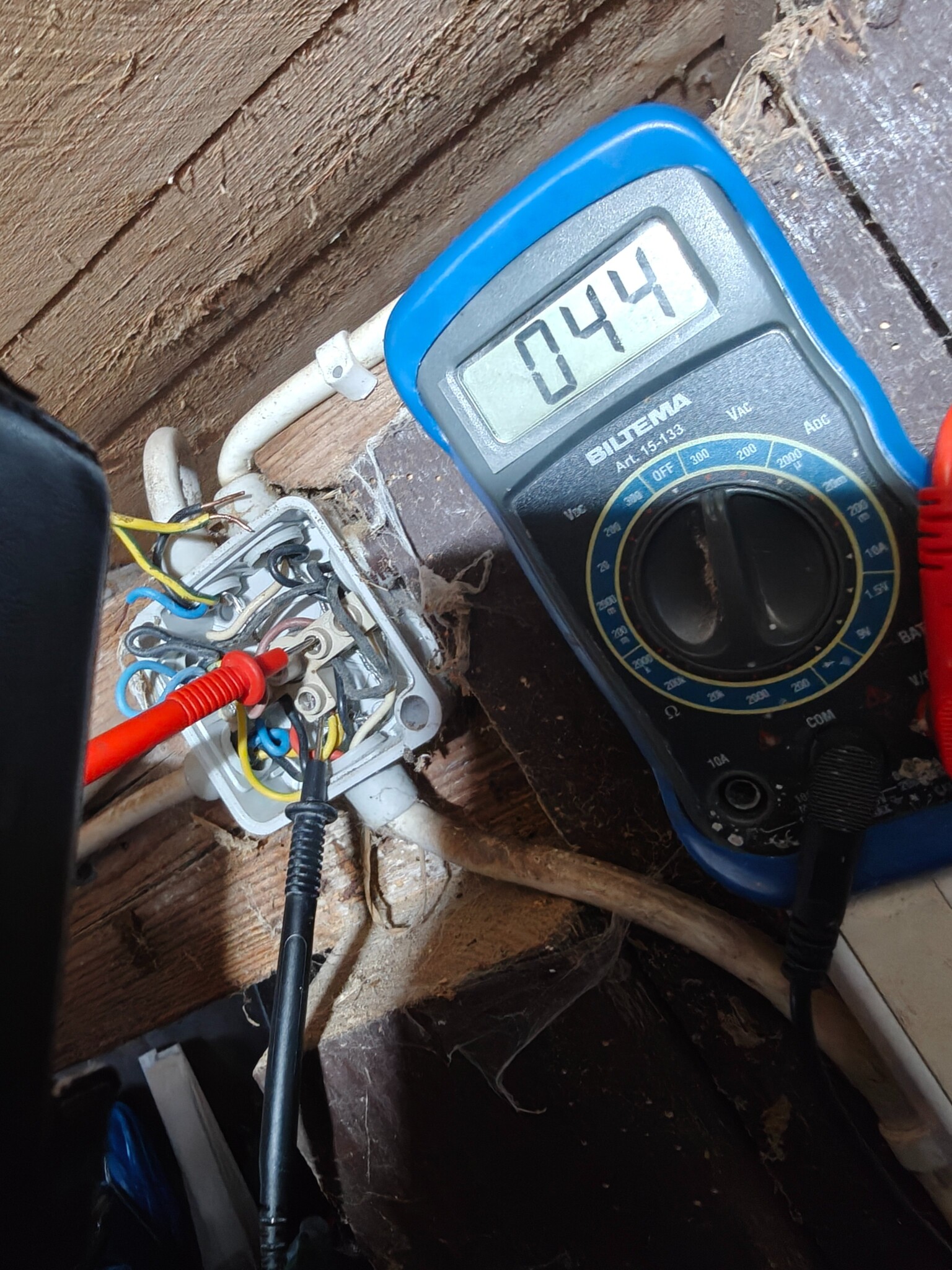

Mätte fas och nolla, 237volt.
Nolla till jord, 0volt
Fas till jord 44volt
Inser här någonstans att jag inte har någon jord ifrån elcentralen, kabeln till höger är ifrån elcentralen(ett tränat öga hade säkert uppmärksammat det direkt, men jag är ingen elektriker)
Multimeter visar 44 volt vid en kopplingspunkt med flera elkablar i en träbyggnad.
Går ut och öppnar elcentralen.. färgerna stämmer inte men fas, nolla och jord är inkopplade som matar ladugården.

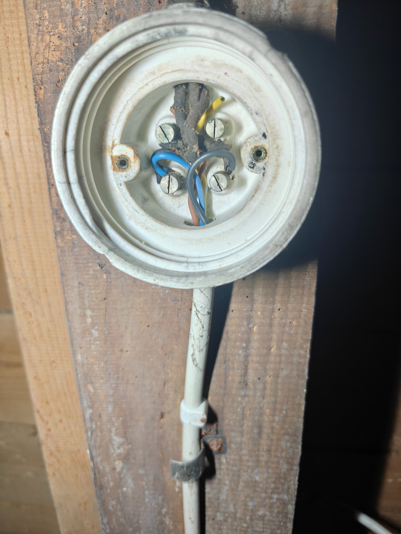

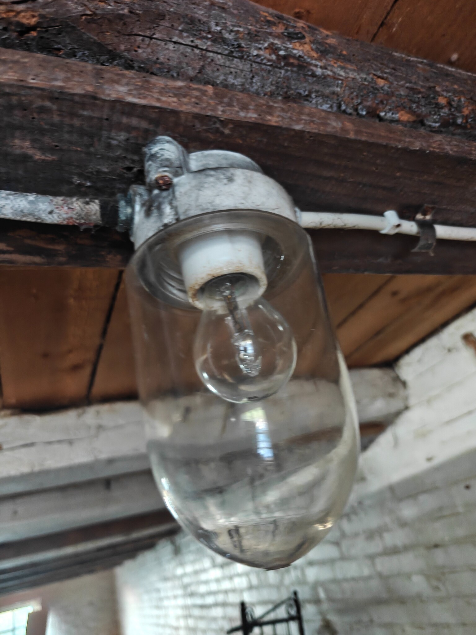

Följer kabeln och hittar ytterligare en kopplingspunkt
Gammal taklampa i en lada, med glaskupa och synliga elledningar, monterad på en träbjälke i taket.

Skyddsjordade apparater blir inte strömförande av att skyddsjord saknas i matningen, men de kan ge "en liten kyss" som du säger. Det är ofarligt så länge som anläggningen är frisk i övrigt.
Har batteriladdaren en skyddsjordad stickpropp? Är den modern innehåller den säkerligen EMC-filter som ger denna spänning i skyddsjorden.

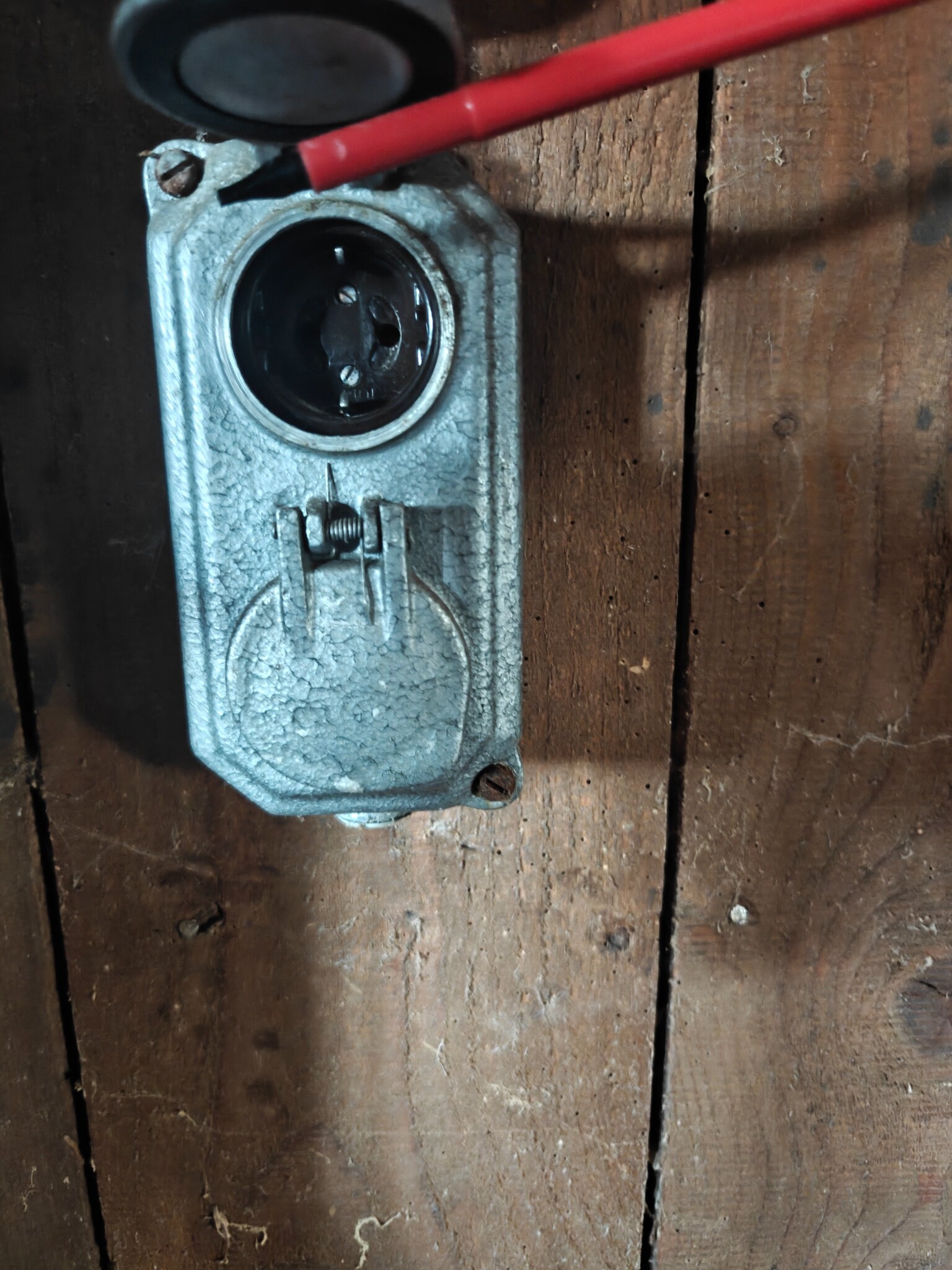

Jag missade bilden på uttaget. Jag hann inte komma så långt att jag kopplade in laddaren, utan jag fick en kyss utav uttaget. Rostigt eluttag på väggplanka med röd skruvmejsel pekande mot uttagets skruv.
Ok, det kan möjligen bero på kapacitiv koppling mellan fasledaren och den oanslutna skyddsledaren i kabeln från lampan. Också det ofarligt. Uttaget kan ju också vara trasigt med en skavd fas mot godset. Nåja, allt behöver göras om från grunden.

Även lampor, hållbara grejor dessa i porslin! Går enkelt också modernisera med LED om man vill, bara skruva dit en led och klart!
Estetiskt snygga också! Än någon modern plastgrej som man sedan får byta hela armaturen beroende vilket som ger upp först (plasten eller den inbyggda nätdelen). Dessutom olagligt som dödlig byta (är väl elektriker som hittat på dessa skit lampor tillsammans med tillverkarna som vill kunna sälja mer än en enkel E27 som alla får byta ut).
