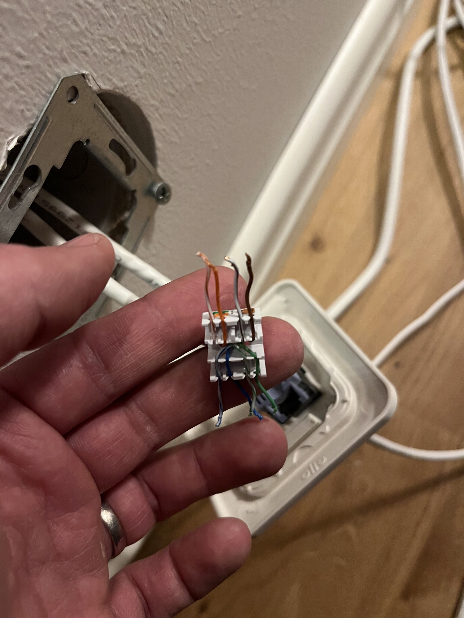

Jag litar inte på sådana billiga testare. Har upplevt allt för många problem med dom.J Jakkaval skrev:På bilden har jag målat en röd markering och en grön markering. - Båda kablarna är vita och båda kablarna sitter i LAN-port.
Ena kabeln fungerar och den andra fungerar inte, även om jag byter LAN-portar blir resultatet samma.
Jag vill påstå att det är problem med kabeln eller kopplingarna (hona/hane).
Det jag tycker är konstigt är att jag har två uttag till vardagsrummet - Se bild.
Och båda visar fel, ena för 5 och andra för 4:a.
Tänkte först att det berodde på att man kopplat fel i honan, men det verkar inte så.
Kan man böja kablarna så mycket att bara en tråd i varje kabel inte fungerar?
Filmen är tagen nere i källaren där fördelaren sitter, och även början på CAT6 sladden, där hanen är. Jag testade och byta koppling på hanen men fick samma felkod (5).

Åtgärda iaf uttaget så det är som anvisningar säger, vanligtvis brukar man ha lite extra kabel i dosa men brukar funka bara ordna till ledarna. Veck i kabel kan också orsaka problemJ Jakkaval skrev:

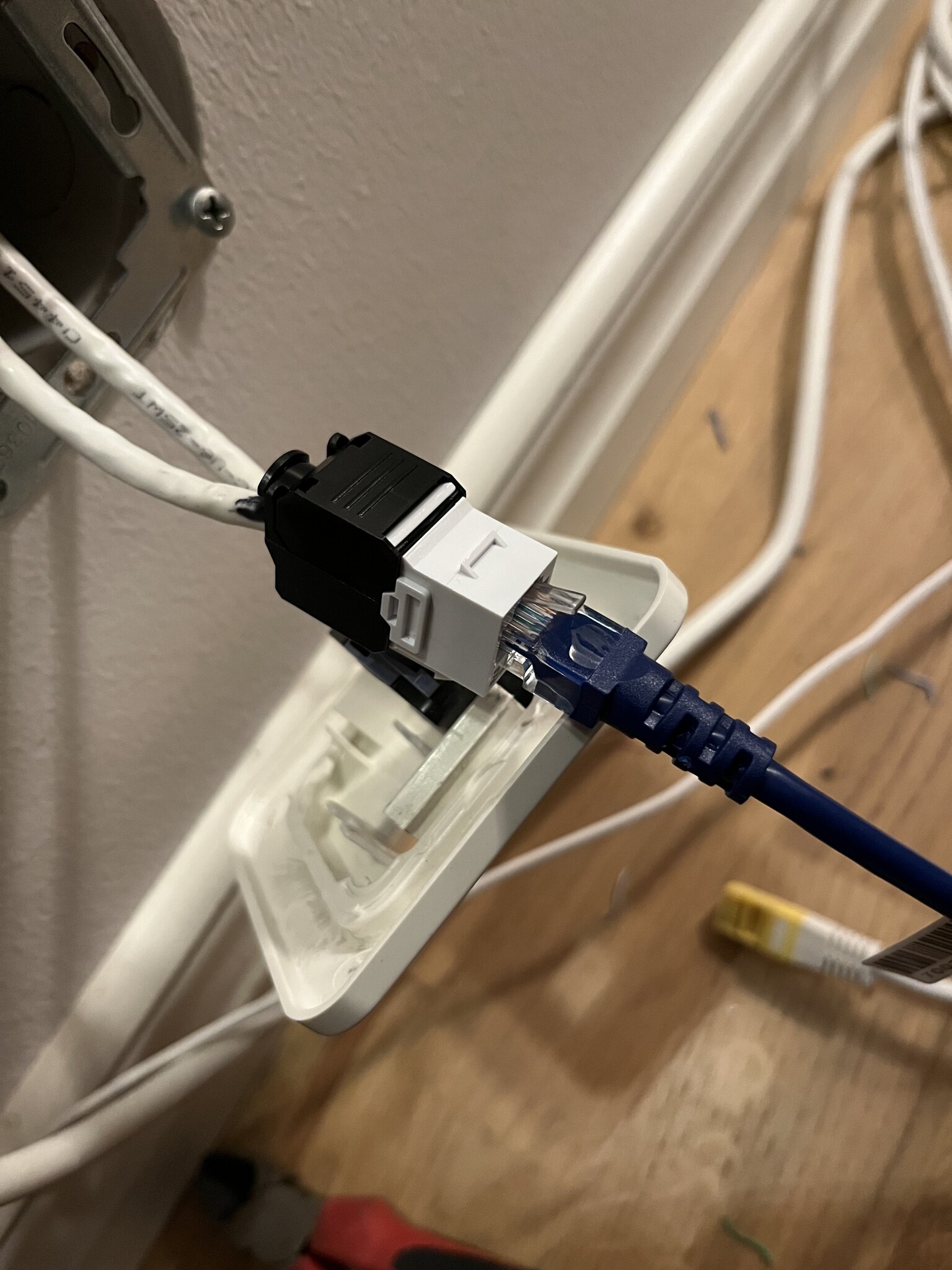

Så du har en kontakt på kabeln som är gjord för patchkabel (mjuk kabel) och i andra änden ett uttag för för installationskabel (styva ledare). Det är inte rekommenderat att blanda. Om det är installationskabel så ligger problemet förmodligen i den kontakt du satt på kabeln. Jag skulle satt ett par Keystone uttag fäst på en vägg och sedan patchkabel på det. Även om du lyckas få kontakt på alla delar är risken stor att det släpper senare...J Jakkaval skrev:
Bytte till en Keystone! Men fick samma fel!S sjoelund skrev:Så du har en kontakt på kabeln som är gjord för patchkabel (mjuk kabel) och i andra änden ett uttag för för installationskabel (styva ledare). Det är inte rekommenderat att blanda. Om det är installationskabel så ligger problemet förmodligen i den kontakt du satt på kabeln. Jag skulle satt ett par Keystone uttag fäst på en vägg och sedan patchkabel på det. Även om du lyckas få kontakt på alla delar är risken stor att det släpper senare...
Måste vara något lurt med kablarna?
Någon som har fler idéer?

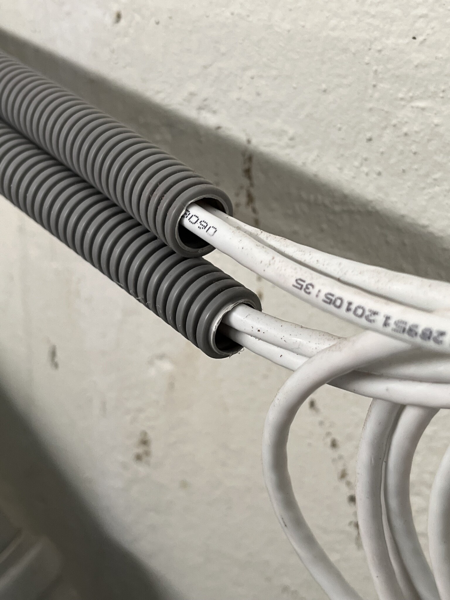

Kabeln satt ju som berget, trots att jag ser på vinden att det finns gott om kabel och dra fram.- Drog som en galning och fick fram ca 1 cm.J J-banan skrev:
Så låter inte omöjligt att det finns något veck någonstans i väggen som jag inte ser.

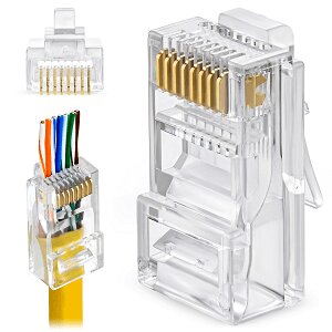

En RJ45-kontakt för patchkabel har två "stift" som trycks in i ladaren och där kardelerna hamnar på bägge sidor om "stiften".J Jakkaval skrev:
Däremot om man försöker att pressa en sådan kontakt på en kabel med solida ledare så böjer sig stiften.
Det finns RJ45-kontakter för solida ledare, tex,
https://gigamedia.se/vara-produkter...larkontakt-rj45-kat-5e-6-for-solid-kabel-utp/
Inte heller osannolikt att en spik eller skruv har skadat kabelnJ Jakkaval skrev:
