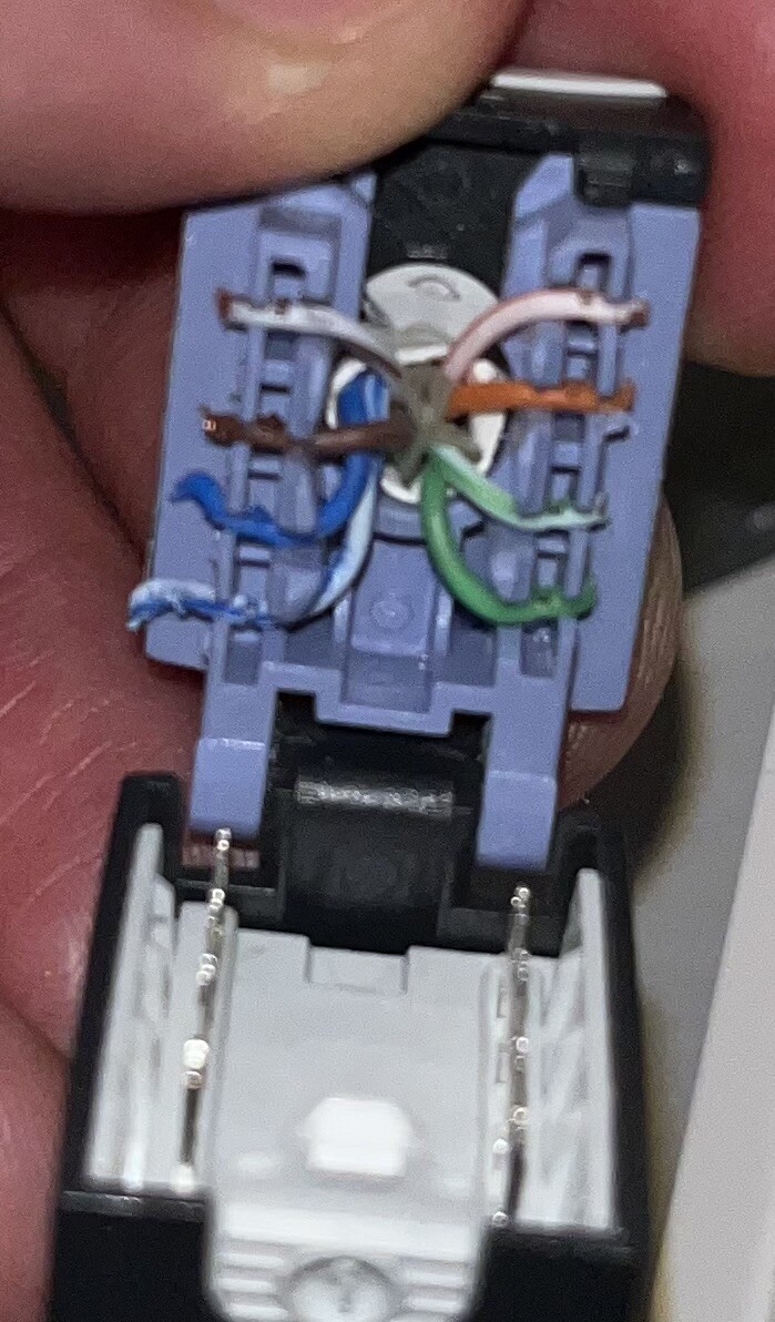

Det ser rätt ut på bilden.
En randanmärkning bara: klipp överflödig tråd med en flush-sidavbitare.
På din så är det flera par som man twinnat upp till fullo, dom ska vara twinnade och inte raka.
Tror du att det skulle kunna skapa problemet? Som sagt det är bara 5:an som visar fel.

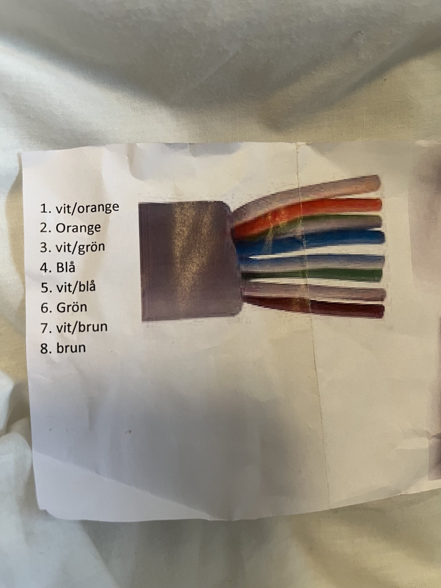

@Jakkaval är det rätt färg på rätt plats i uttagen?
Används standarden T568B i bägge ändarna?
För hane sidan gjorde jag enligt bild.
Men vet inte om hon sidan är rätt? Fanns färger på sidan som verkar följts för alternativ A. - Men går det sätta en kabel fel? Automatiskt borde väl minst två kablar sitta fel?

Och hur har du kopplat uttaget på andra änden?
Är inte grön och blå skiftade?
Ordningen i kontakten är vit/orange, orange, vit/grön, grön, vit/blåm blå, brun, vit/brun
På din senaste bild ser det nästan ut som om du har tuggat av trådarna.
Är dom utstickande ändarna för långa påverkas anslutningen inte till det bättre i alla fall.
Nej, det ser rätt ut på bilderna.
Klipp ledarna med en liten sidavbitare precis kant i kant med den blåa plasten där ledarna trycks i, just de blåa är för långa, jag tror inte de punkteras ordentligt när du trycker på andra delen. Sån här sidavbitare använder jag
https://www.proffsmagasinet.se/mask...4xgZs1MmmBFLkcoCOQhosLo8UORr3_9MaApQPEALw_wcB
Om jag minns rätt står det på anvisning att de skall sticka ut max 1 mm

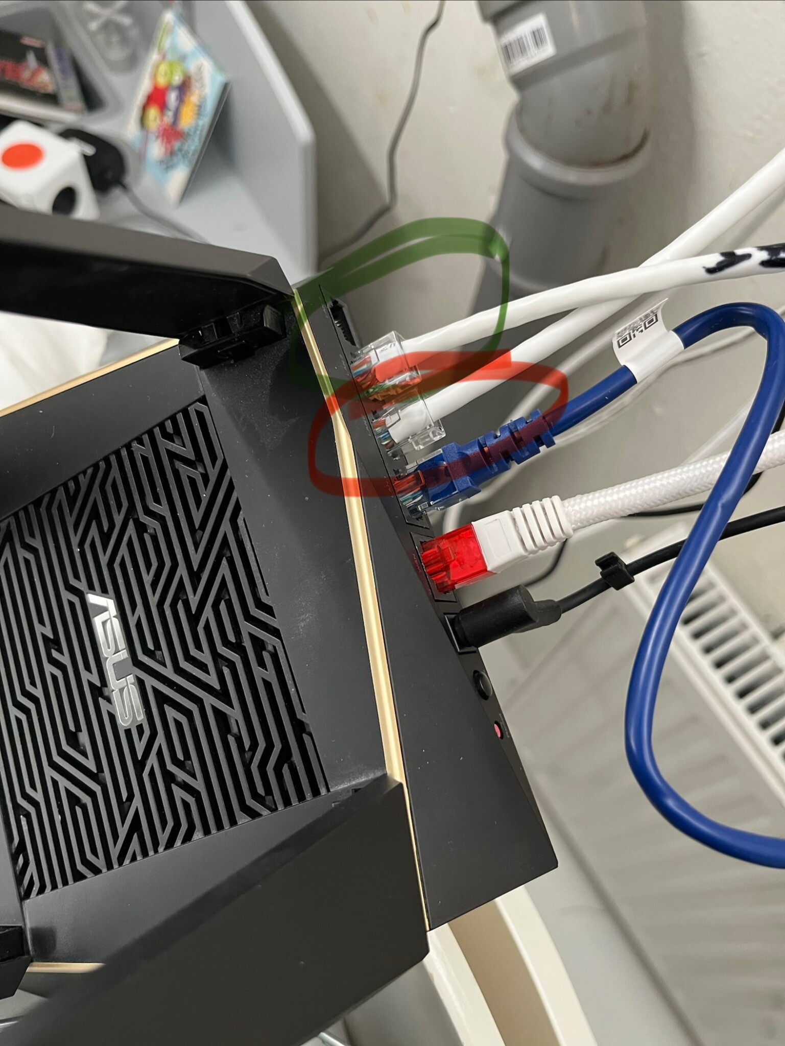

  • Router med nätverkskablar; en med grön markering fungerar korrekt, en med röd markering fungerar inte och går till ett annat uttag/rum.
Den röda (WAN) går väl till tjänstefördelaren hoppas jag annars har du problem.
Kan du ta en bild på baksidan av routern?

Om fungerar felfritt med annan patchkabel, så är det väl patchkabeln det är fel på och inte uttaget?
kashieda
Läste lite noggrannare nu att den röda inte funkar, vilket är helt naturligt då den är ansluten till WAN-porten.
Och om tjänstefördelaren bara är ansluten till random LAN-port, ja då lär ingenting funka speciellt bra.
Jag tror vi är nära en lösning snart....
