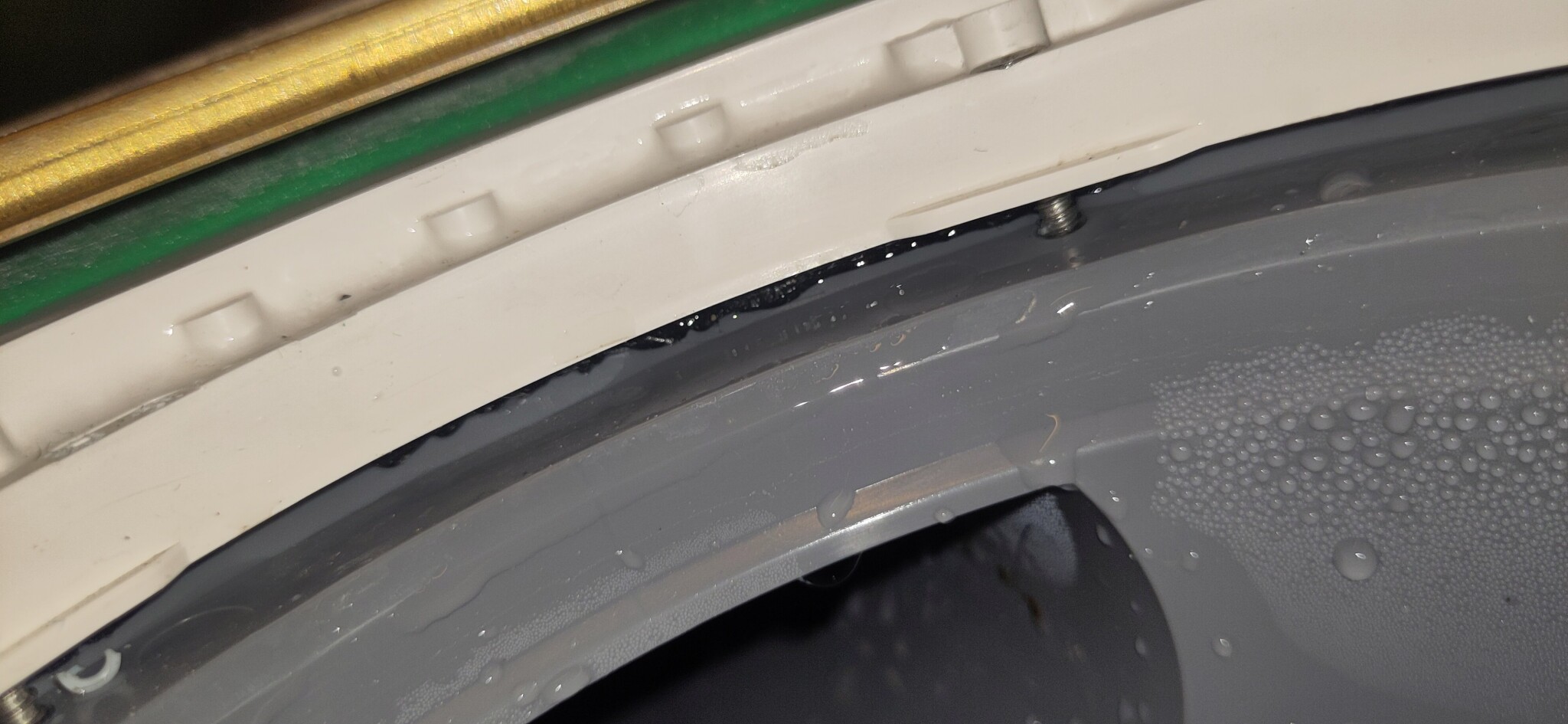

Kanske obefogad oro men behöver kolla med er efter att ha byggt badrummet själv. Ska det finnas ett avstånd mellan brunnen och klämringen?
Misstänker att avståndet skulle kunna förklaras av att jag felaktigt installerat med o-ring (självhäftande manschett, Kiilto). Har inget minne av hur jag gjorde 🫨
Är avståndet normalt? Behöver därför bekräftelse från er kunniga. OBS var snälla, tack 😉
Edit: Jafo brunn
Närbild på en badrumsbrunn med klämring och synligt avstånd emellan, med vattenstänk på ytan.

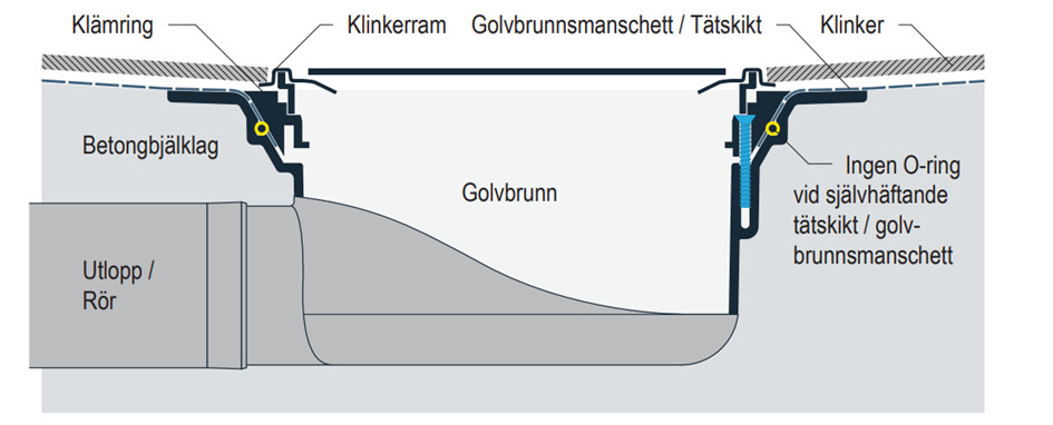

Jag antar att det är en JAFO-brunn och då ska det väl inte vara någon o-ring när du har ett självhäftande tätskikt. Det ser även ut som att o-ringen då är demolerad och syns under klämringen, det borde den inte göra.
Tvärsnitt av golvbrunnsinstallation i betongbjälklag med beskrivet lager: klämring, klinkerram, tätskikt, utlopp/rör och notering om frånvaro av O-ring.

Jag ser ingen o-ring som hoppar fram när jag skruvar loss klämringen, men det är begränsad insyn. Går heller inte att få ut klämringen då klinkerramen är i vägen.
För att vara övertydlig: är avståndet normalt, ska man kunna se skruvarna på det där viset?
Jag trodde att avståndet ska vara noll?Kanske någon vet vad som är normalt avstånd mellan brunnen och klämring när o-ring inte är installerad?
Ser spontant ut att var för långt avstånd. Men vad är det svarta som syns under klämringen? Är det en plastbit från klämringen som syns till vänster i bild?
Det är brunsmanschetten om du frågar mig.
Men om man tittar på bilden så är ju även där ett avstånd? Jag tycker det ser exakt ut som bilden. Om du använ O-ring så blir ju avståndet större men det är ju fortfarande bra tätat där det ska vara tätat.
Om du går till en butik och testar så tror jag inte ens du får bort avståndet mellan brunn och klämring utan nånting emellan.
Ja det finns ett avstånd även på bilderna. Ingen som möjligen har installerat en Jafo brunn nyligen och kan mäta avståndet?

Brunnsmanschetten får inte finnas under klämringen, då är den felskuren.

Den är ju inte under klämringen om klämringen sitter i botten. Så vad jag kan se är manschetten korrekt skuren.

Fast jag vet inte om klämringen är i botten, när det finns ett avstånd mellan brunnen och klämringen? Eller?

Det var typ det jag menade... Manschetten når inte ner till botten på klämringssätet, så det är inget problem med skärningen av den. Skär man manschetten fel kan den hamna under klämringen så det inte går att trycka ner den i botten, men är inte ditt problem.
