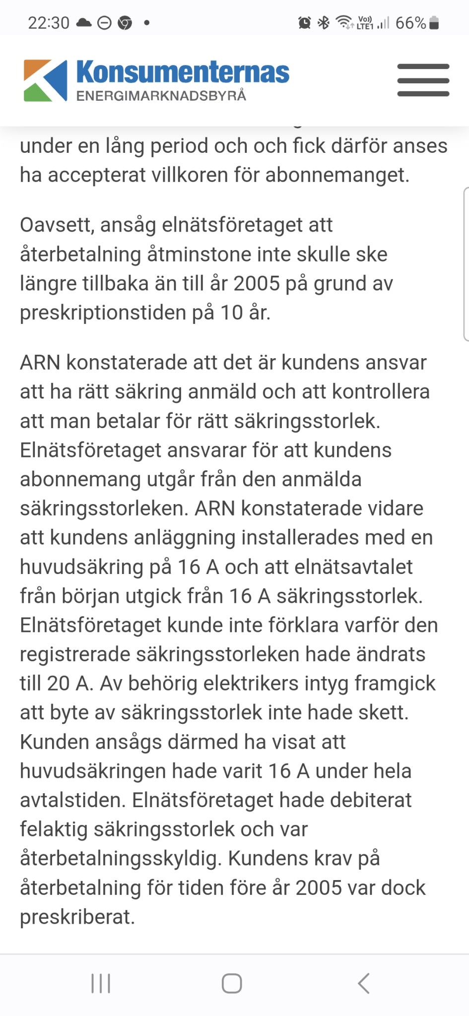

energimarknadsbyran.se
https://www.energimarknadsbyran.se › ...PDF
NÄT 2012 K (rev 2) - Konsumenternas Energimarknadsbyrå
Googla fram "nät 2012 k (rev 2)" det är det vanligaste nätavtalet för privatpersoner
Läs 3.8
ansvaret ligger på konsumenten
Läs 3.8
De har till och med en FaQ som liknar TS, men där elnätsbolaget har gjort fel genom att av okänd anledning höja från 16A till 20A i papperen;
https://www.energimarknadsbyran.se/...ar-konsument-betalat-for-fel-sakringsstorlek/

En syndabock - om man strävar efter det - finns redan; det är elektrikern som har monterat och rapporterat fel säkringsstorlek till nätägaren. Därom råder inget tvivel. Därmed borde han också stå för den merkostnad som utgått under perioden. Detta hade också varit enkelt att fakturera honom om det hade varit jag som gjort den ursprungliga beställningen av detta jobb, trots att flera år har gått. Nu är det inte så och då blir det mer komplicerat.
Jag vill belysa att det i ett sånt här läge även borde finnas ett slags ansvar från nätleverantörens sida. På samma sätt som en som förvärvar en fastighet och får olika utfästelser om denna där ansvaret främst ligger hos köparen att verifiera att det stämmer så borde samma ska gälla här: om det står att det är 20A men sen inte är det så borde även nätägaren ha en del i ansvaret att det verkligen är så; undersöka att detta stämmer på ren svenska.
