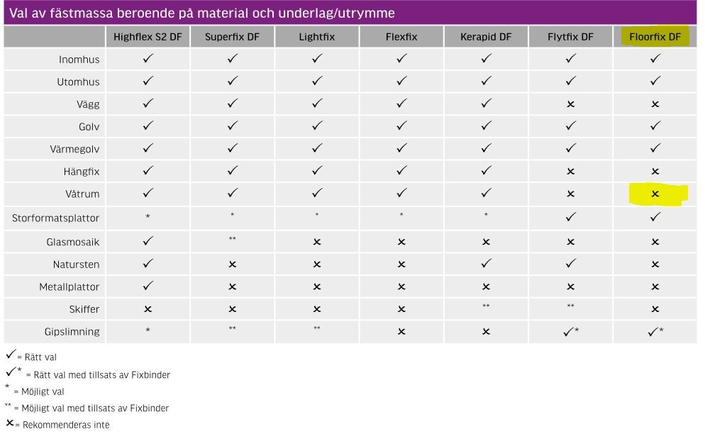

Bauhaus föreslog att jag skulle använda Kiilto Floorfix DF ovanpå Kiiltos våtrumssystem (Kerasafe+Foliesystem) i ett badrum. Senare såg jag att det fixet inte är rekomenderat för våtrum och nu är jag lite fundersam på vad det innebär, dålig vidhäftning eller andra skillnader i egenskaper?
Klinkern sitter som berget nu men skall jag oroa mig för kort livslängd?
Kan för övrigt tillägga att badrummet har badkar och därför kommer vattenbegjutningen bli begränsad, om det spelar någon roll.
Finns det någon sakkunnig eller någon mer som blivit vilseledd som kan ge lugnande besked?

Från Kiilto: "
Dammreducerad, cementbaserad fästmassa som är idealisk för montering av keramiska golvplattor i torr- och våtutrymmen. Inte för natursten. Fogning kan ske redan efter 16 timmar. Lämplig även för utomhusbruk. C2ES1. C2ES2 med Kiilto Fixbinder.
Borde vara ok?!

Var såg du detta? Tillverkaren själv borde ju veta om det är lämpligt för våtrum vilket det är enligt deras beskrivning på deras hemsida: http://www.kiilto.se/se/produkter/kiilto-floorfix-df-fastmassa-golvplattor/L Landkrabban skrev:Bauhaus föreslog att jag skulle använda Kiilto Floorfix DF ovanpå Kiiltos våtrumssystem (Kerasafe+Foliesystem) i ett badrum. Senare såg jag att det fixet inte är rekomenderat för våtrum och nu är jag lite fundersam på vad det innebär, dålig vidhäftning eller andra skillnader i egenskaper?
Tack båda för bra svar, verkar ju inte vara något problem.
Infon fick jag från en katalog enligt bild nedan ( https://indd.adobe.com/view/4dfa04c5-b43c-47c1-9889-99399c912441 )
Konstigt att de har så motsägelsefull info men jag känner mig iaf lugn- Tack!

Kiiltos produktkatalog, s 29, https://indd.adobe.com/view/4dfa04c5-b43c-47c1-9889-99399c912441Stefan N skrev:
Tack igen för alla svar, återkopplar för er som är nyfikna.
Har pratat med Kiilto, som var mycket hjälpsamma, och fick följande relevant information.
Floorfix DF är inte godkänd för våtrum, jag uppfattade det som att den inte är testad för våtrum och det är en av anledningarna till att den inte är godkänd. Den har lite andra härdning/torkningsegenskapern än de som är godkända men i praktiken är det ganska liten risk att det kommer påverka mitt badrum på något sätt.
Floorfix DF har i sig inga problem med vatten, kan användas utomhus, garage m.m.
Finns ingen större anledning att vara orolig för funktionen i mitt badrum
