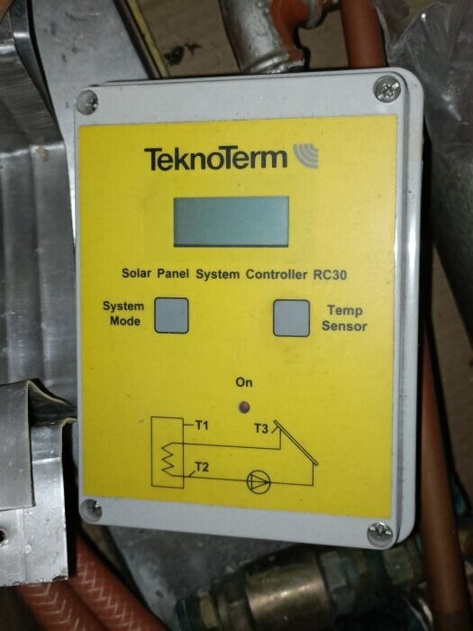

Jag skulle behöva hjälp med uppvärmningen till min pool.
För många år sedan köpte jag solpaneler och styrning (TeknoTerm) via Nordic Pool i Upplands Väsby.
Nu får jag ett felmeddelande på min TeknoTerm (se bifogad bild) och det verkar som att den tappat kontakten med givaren till "T3".
När jag bläddrar på displayen får jag felkod "????" när jag kommer till "T3" vilket gör att samma felkod syns för "DIFF".
Någon som har en bra idé om vad problemet kan vara alternativt var jag kan boka en service?
Tack på förhand!
/Roger

Företaget har gått ur tiden och dess service. Går kanske o mäta upp givarna med multimeter o se om nått enkelt. Annars enklast o byta regrogerviberg skrev:

ex.
https://www.vvsgrossen.com/produkter/solenergi/solvarme/reglering/solautomatik-steca-tr-0301/
