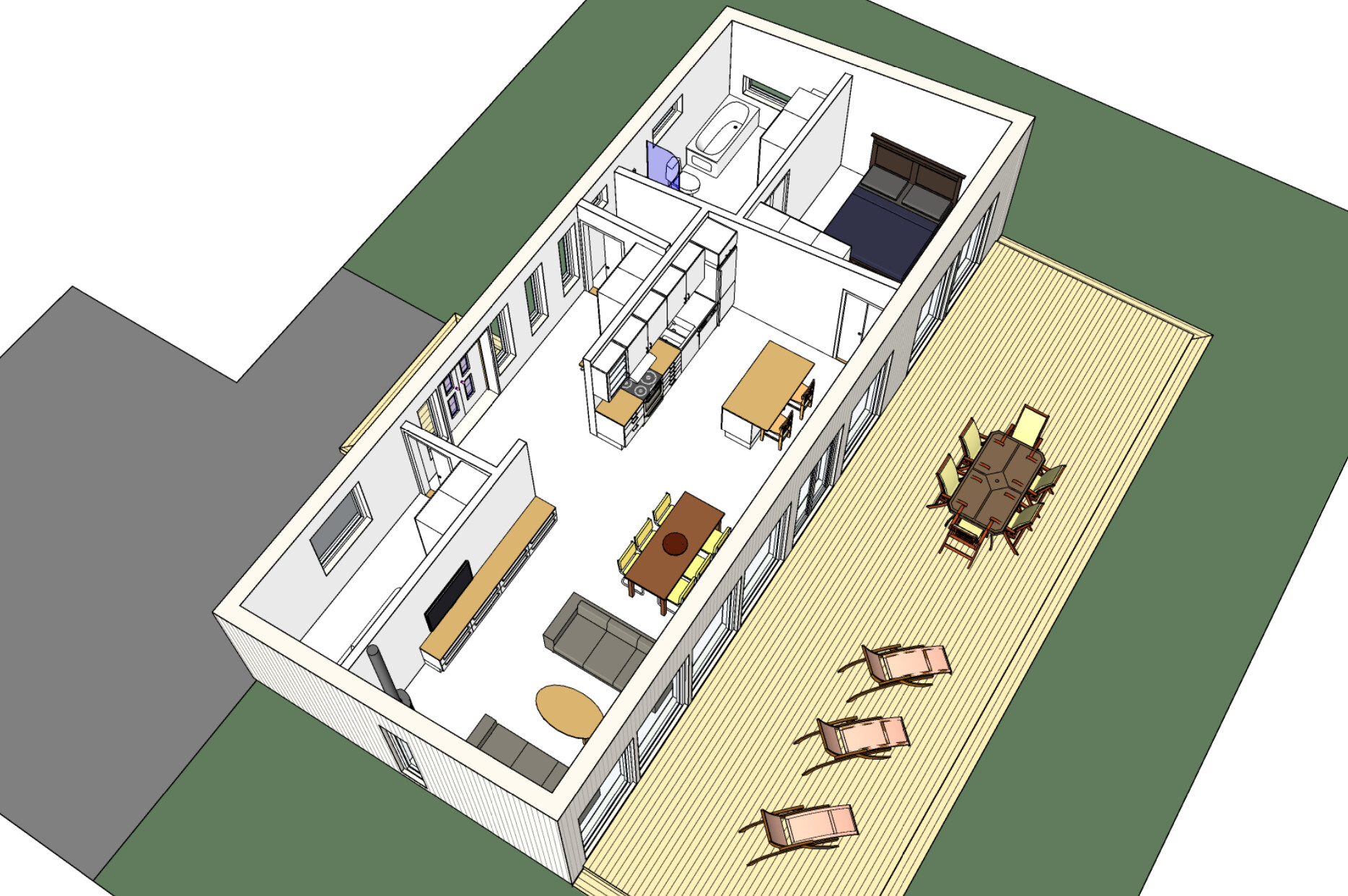

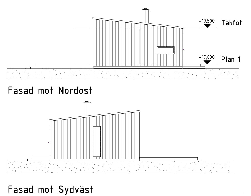

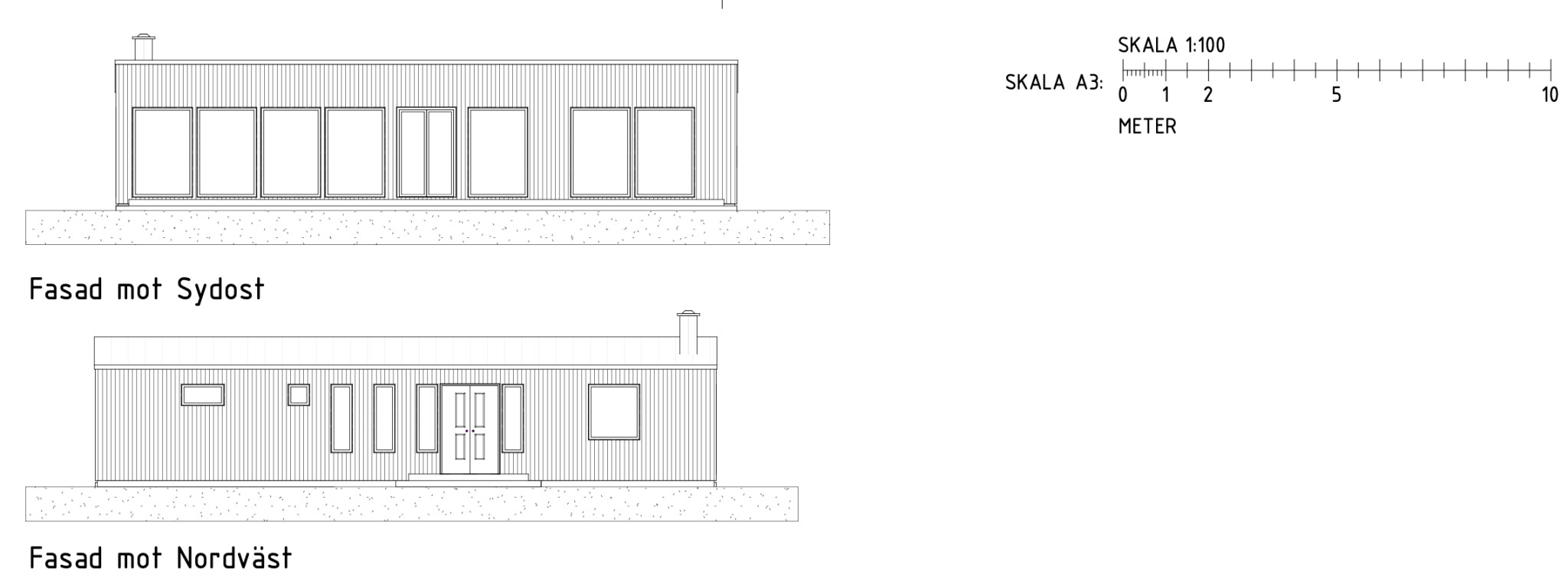

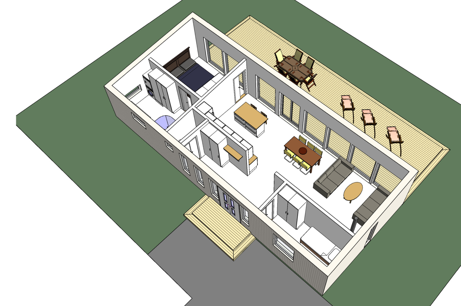

Hej! Vi har initiala ritningar på 90m2 fritidshus, men då detta är vårt första bygge så vore det fint med lite tankar/feedback om vad som vi bör tänka på eller ändra, innan vi spikar bygglovsritningar. Det blir lösvirke.
En sak vi funderar på är skjutpartier istället för fasta fönster på fasad mot Sydost.
Detaljplan säger max 90m2 och 3.5m höjd.
Tack på förhand!

Så stora fönsterpartier utan bröstningshöjd ger inte mycket insynsskydd och är också dyrt,
men det är ju en smaksak. De hus man ser med dylikt får ofta efter en tid täckande gardiner.
Kanske då om man är inne på dessa arkitektoniska moderniteter skall man ta en viss del med skjutparti och en del med normal bröstning. Att få skjutpartier täta kanske någon leverantör kan utlova.
Men det är upp till en själv vad man tycker är snyggt och praktiskt.
nordic90
Tack för svar. Ja, vi har varit inne på 20cm bröstning också, men tycker känslan förtas lite inifrån. Vi vill ha den luftiga känslan mot havet. Som du säger, eventuellt kan man kombinera. Fint på sommaren med mer access till altan dock.
Verkar som wc bara nås via sovrummet. Ingen bra ide i så fall.

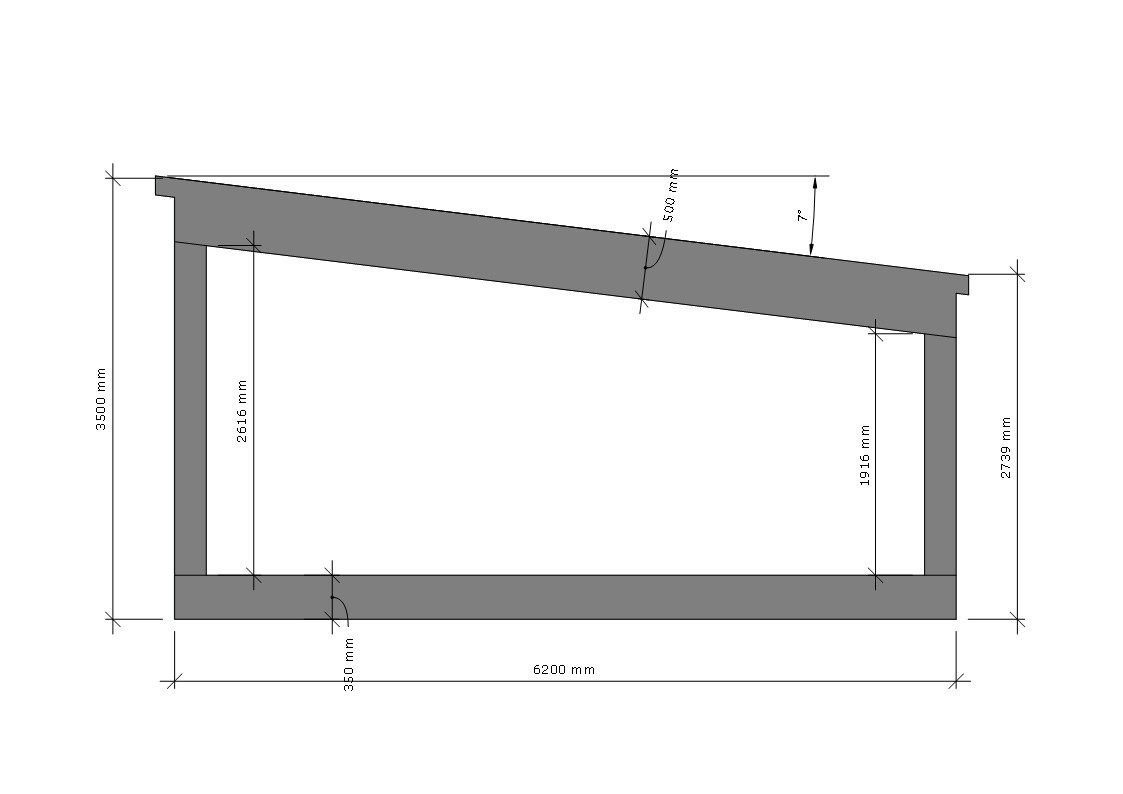

Verkar inte finnas nåt utrymme för takets byggtjocklek. Hur är takkonstruktionen tänkt.
Jag skulle utnyttjat sovrumsväggen för mera kök.
Tack för svar! Stora WC nås via sovrum, en suite. Mindre WC via hall.
Takets uppbyggnad och dimensioner kommer i konstruktionsritningar na. Arkitektritningen visar bara formen och höjderna för bygglovet, så vi ser att huset håller sig inom 3,5 m byggnadshöjd.
Angående köket, vi har också funderat på U-format kök som du säger, eller L. Men landat i köks-ö just nu. Kan bli en ändring för att få mer bänkyta.

Man får nog räkna med 500mm i taktjocklek med alla skikt inräknade. Då blir det ganska lågt i tak. Kolla med arkitekten så hen har koll på läget.

Antar att ni är två vuxna som bygger för er själva? Jag hade nog ändå funderat lite på om det inte går att göra andra sovrummet lite större…
Det stämmer. Tänker långsiktigt att den blir en attefall också, så då känns det OK med lite mindre gästrum i denna.
Bra input! Ska kolla detta närmare.
