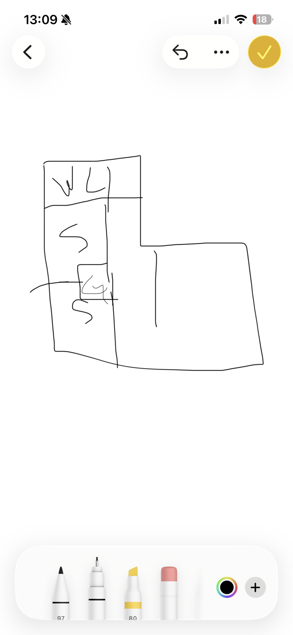

Vi kan absolut inte hitta några ritningar/konstruktionsritningar för vår Västkuststuga byggd på 1970-talet. Modellen ska ha varit relativt vanlig. Finns det någon som har ett liknande hus och har tillgång till ordentliga konstruktionsritningar. Vi vill riva garderoben/väggen mellan sovrummen för att få två normalstora sovrum.
  • Skiss över planlösning för Västkuststuga, visar väggar och rum markerade med "W", "S" och "G". Diskuteras för renovering av garderobsvägg.

Tror inte att det finns konstruktionsritningar i deras normala leveranser. Vi har en västkuststuga från 1974. Men vi har bara fått bygglovsritningarna. Känner dock inte igen din skiss, möjligt att det finns fler grundtyper.
I vårt hus fanns inga fasta garderober. Inga bärande innerväggar "inne i huskroppen". Men vår tambur och badrum ligger som en breddning av huset på en del. Taket fortsätter ut över badrummet/tamburen, som där har snedtak. Väggen mellan badrummet och huskroppen är bärande. Men man ser ganska tydligt hur huskroppen ligger och att takstolarna vilar på huskroppens ytterväggar. Sedan ligger då badrum och tambur utanför denna huskropp-. På samma sätt är taket över altanen utdraget till en rad med pelare, men vilar även på ytterväggen mellan altanen och huskroppen.

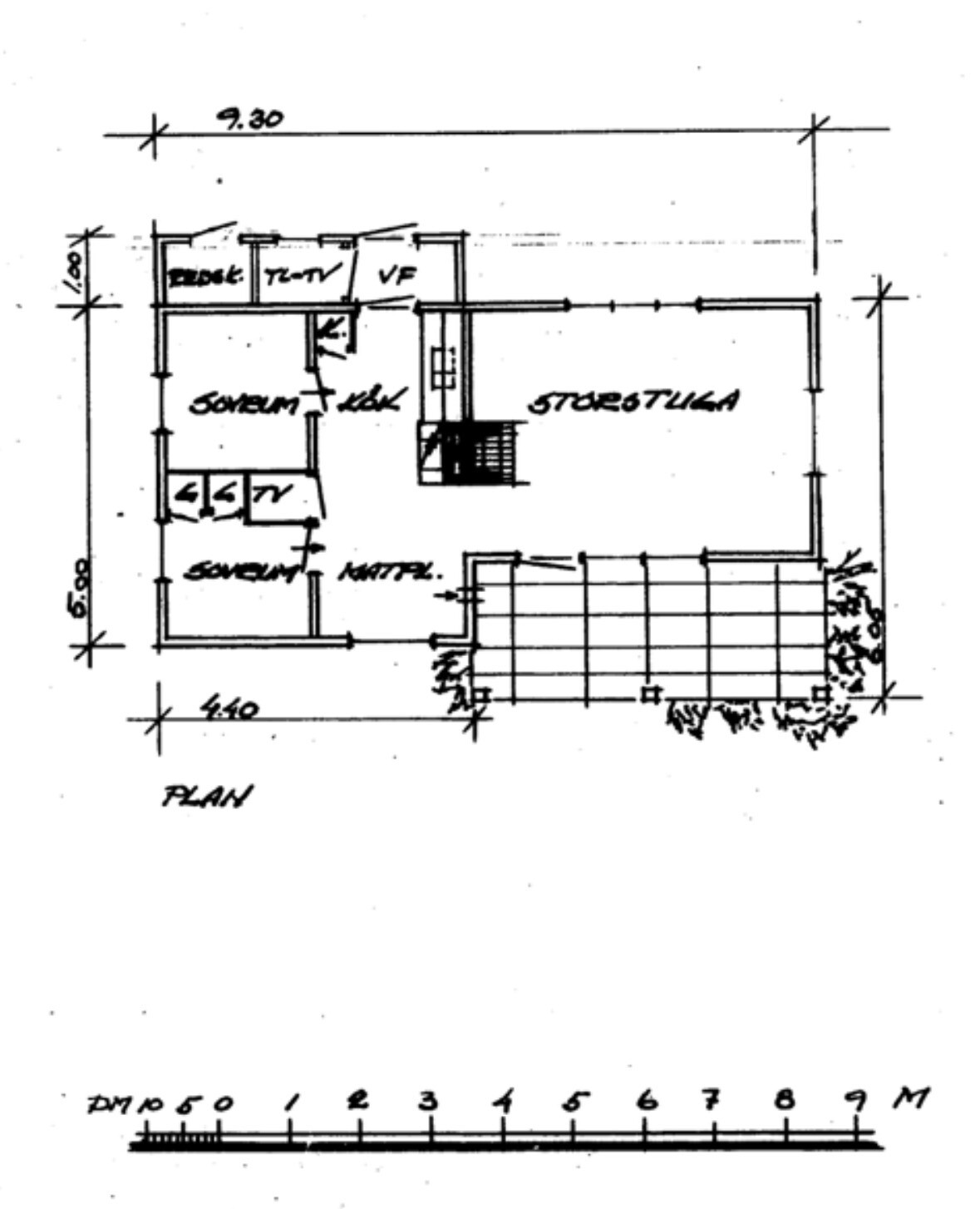

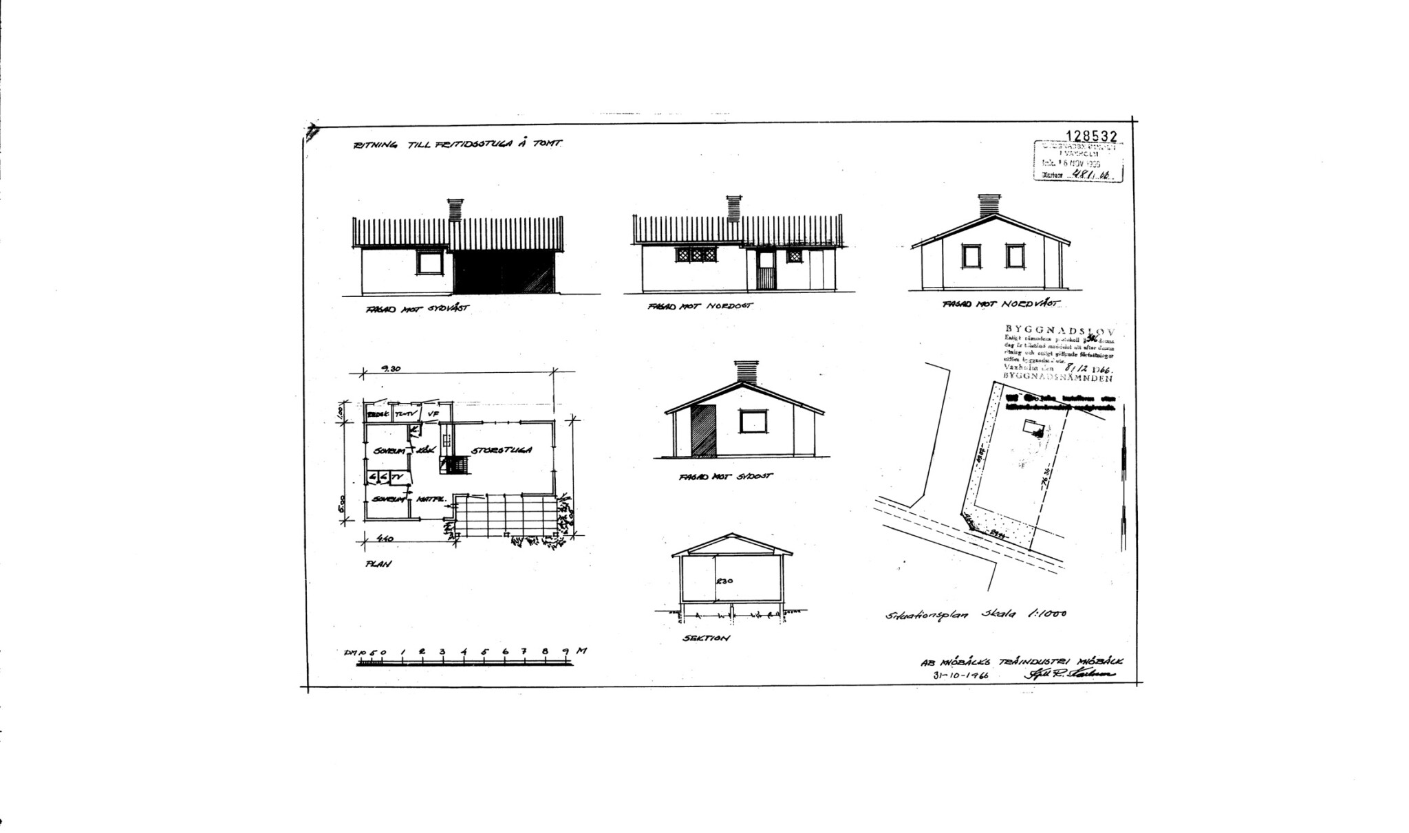

Äger själv en västkuststuga med exakt den planlösningen du ritat upp. Har begärt ut ritningar från kommunens bygglovsenhet som jag bifogar som bild här. När vi köpte huset hade tidigare ägare rivit både väggen och garderoben mellan sovrummen och hade bara ett större sovrum kvar. Vi har byggt upp väggen igen då vi är två vuxna och två små barn där alla inte har samma sovbehov. Väggen verkar inte vara bärande i vår stuga i alla fall.
  • Ritning av fritidshus med olika fasader och planlösning, inklusive plats för bygglov, uppvisad på bygglovshandling.
  • Planritning av en västkuststuga med markerade sovrum, kök och storstuga, inklusive detaljer som väggar och garderober.

Men gud vad bra! Världens största tack, det är identiskt med vårt hus. Tack igen!
