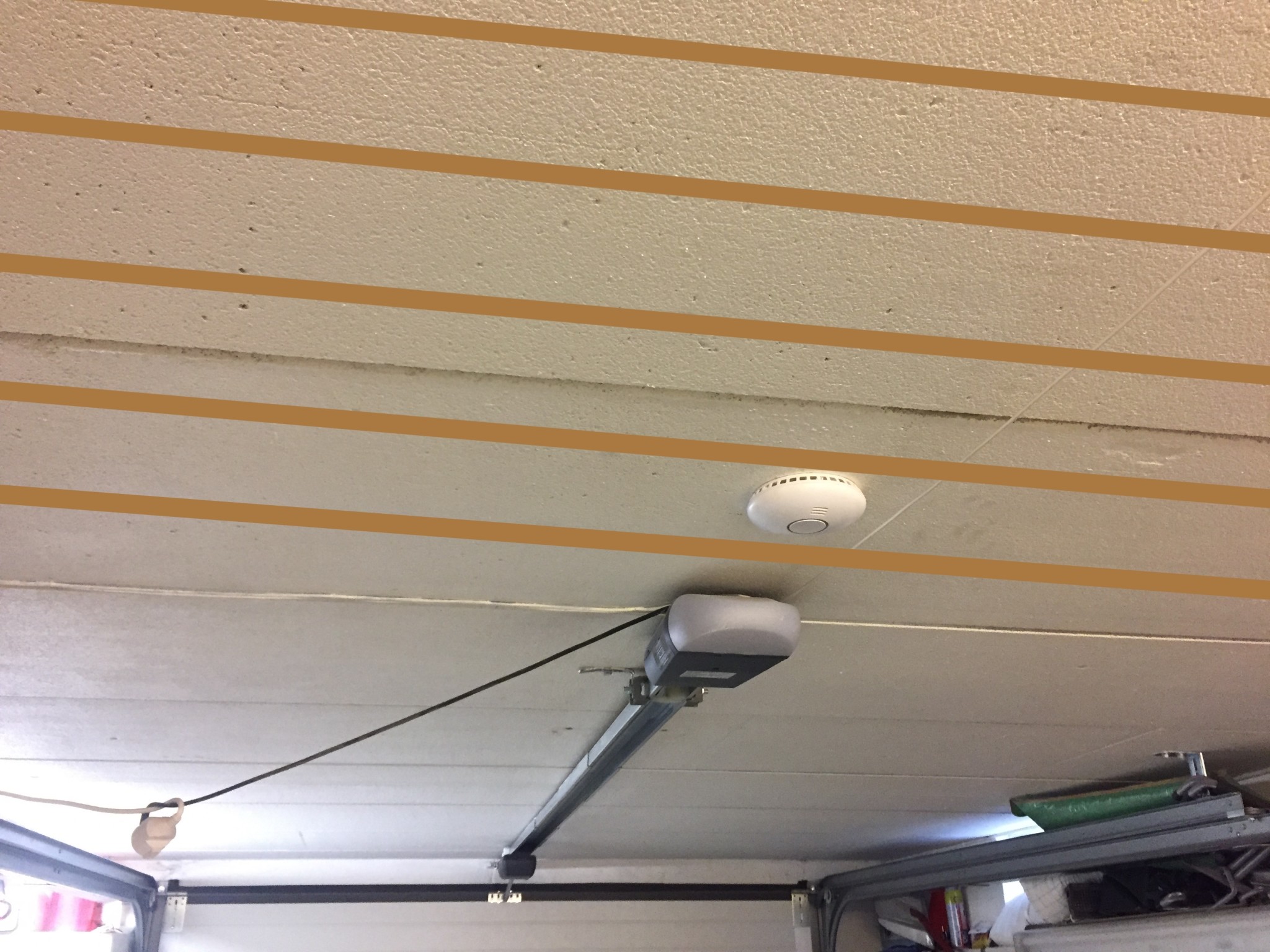

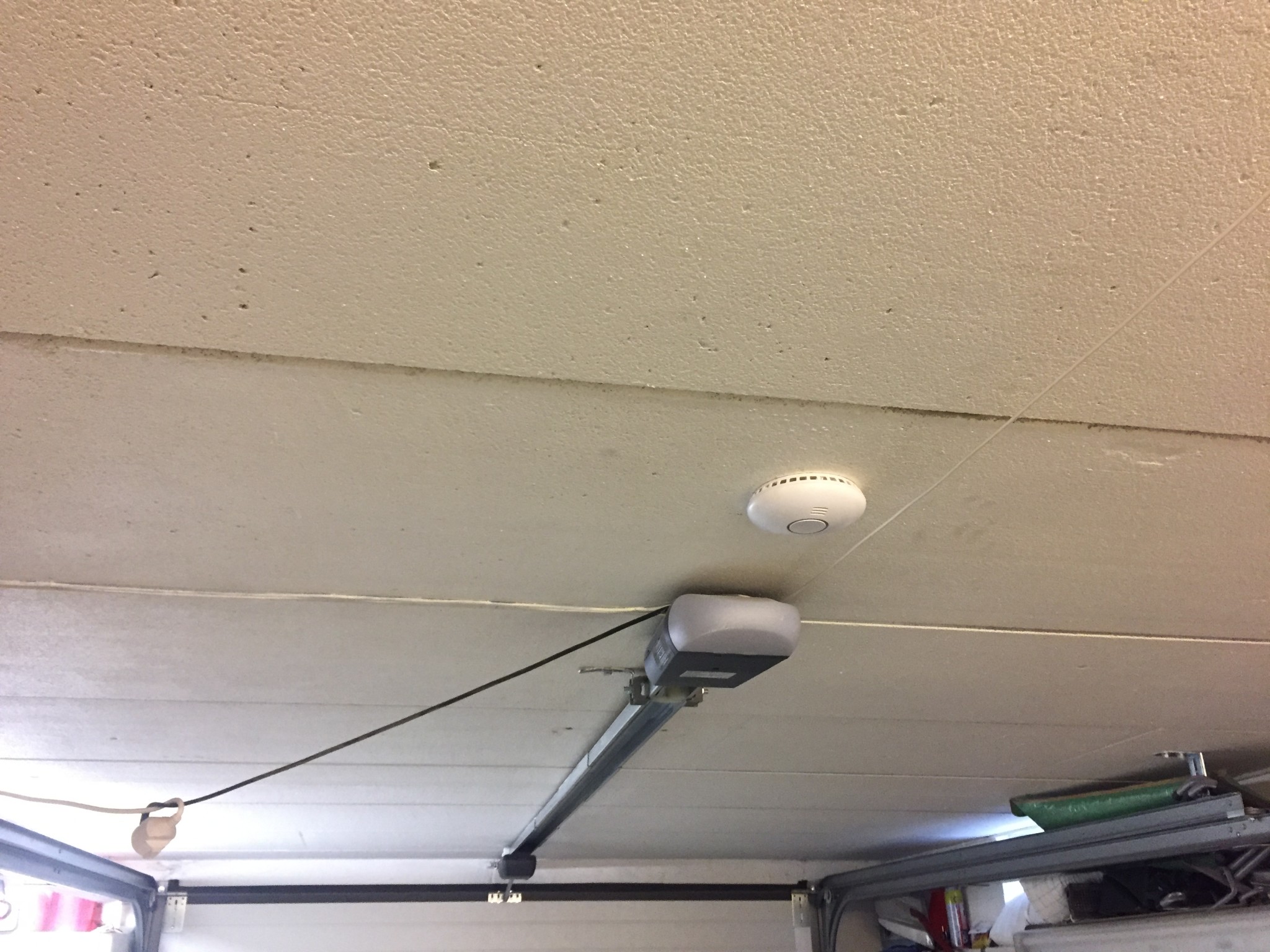

Vårt hus är troligtvis en av de vanligaste hustyperna i Sverige (se min signatur) och har bjälklag i någon typ av lättbetongselement mellan entréplan och källare. Nu skulle jag vilja fixa en fästpunkt i verkstaden som klarar minst 100 kg, så jag kan lyfta lite motorer och annat med lyftblock.
Jag har inte borrat så mycket i dessa lättbetongselement själv (och det var några år sedan nu) men jag vill minnas att de är ihåliga. Jag är lite orolig att en stor kaka av bjälklaget ska rasa ned om jag inte hittar en riktigt stabil lösning för detta.
Är det någon som känner igen typen av betongelement och som har tips på ett säkert sätt att montera någon typ av fästpunkt som jag kan hänga minst 100 kg i?
Jag har sett en lösning att sätta upp typ en i-balk med stöd vid ytterväggarna, men det är jag inte så sugen på av olika anledningar...bara så det är sagt.
Det är inte lätt att fota ett innertak, men den här bilden ger en idé i alla fall:

Jag tror det blir svårt att få 100Kg rak lyftkraft utan att montera en platta i andra sidan om lättbetongelementet.
Antar att du inte är så pigg på att dra upp golvet ovanför för att kunna fräsa ner en platta med gängstång i?
Alternativet kanske kan vara att du borrar flera hål och sätter ankarmassa och gängstång och fäster en platta som sen får agera infästning till blocket.
Jag tänker att 8st m6 borde räcka fördelat på en yta om kanske 0,75-1m2. Men jag är som sagt inte någon konstruktör.
I dom där elementen finns det armering, så jag skulle tro man gör bäst i att göra infästningen tvärs som elementen ligger för att därmed fördela tyngden över armering.

Tack för svaret xLnT!
Det är lite frustrerande när man köper ett gammalt hus, att man inte vet hur saker är konstruerade. Jag vet t ex inte heller hur tegelfasaden är uppbyggd. För att få reda på det måste ju saker rivas, och det är man ju inte så sugen på.
Hehe...njae...jag är inte så sugen på att bryta upp parketten i sovrummet som ligger ovanför garaget...X xLnT skrev:
Menar du att det ligger armering mellan elementen som håller ihop dem, alltså tvärs skarvarna som syns tydligt?X xLnT skrev:
Nej, det ligger ingjuten armering i elementen på samma håll dvs längs med skarvarna. Exakt cc-mått kan jag inte ge dig tyvärr. Så om du ska fästa upp något så fäst det i 90 grader mot skarvarna, inte längs med elementen/skarvarna.P Paxman skrev:Tack för svaret xLnT!

Bumpar den här tråden för att se ifall det när någon annan som har ytterligare input i frågan. Återigen har behovet av att ha en lyftpunkt i garagetaket uppkommit, och det stör mig så att jag inte vet 100%-igt hur de här bjälklagselementen är uppbyggda.
