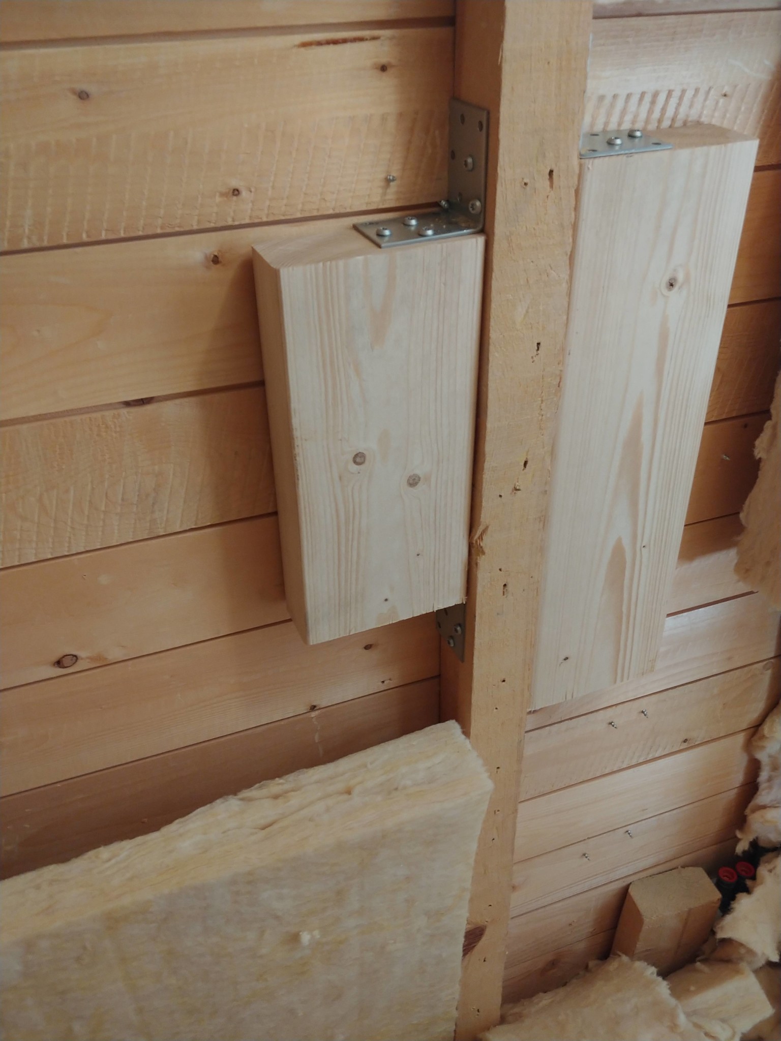

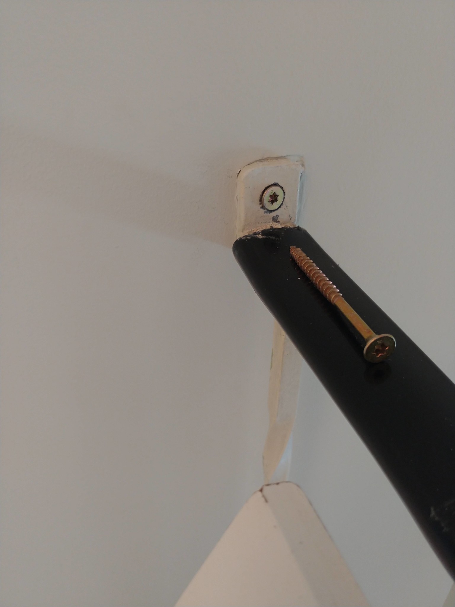

Har ett trappräcke där avslutningen av trappräcket sitter löst idag. Finns ett monteringshål ca 6-8mm där jag funderar på om jag ska använda fransk träskruv/sexkantsskruv eller en bult med inslagsmutter.

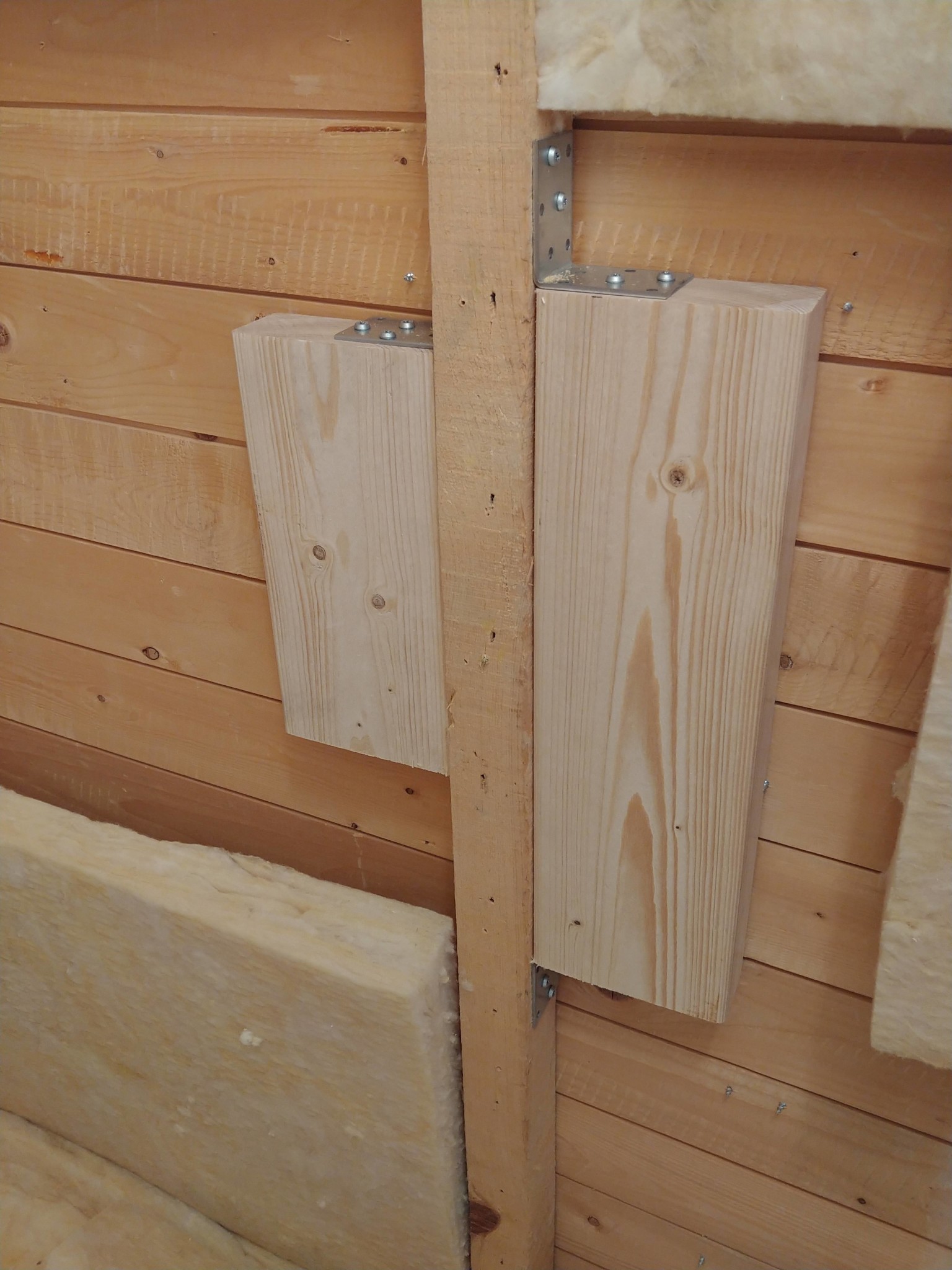

Väggen för infästning är endast gipsskiva och råspont vilket inte räcker till. Öppnade upp väggen på andra sidan och har för avsikt att sätta in en regel att göra infästningen i.
Ska jag använda fransk träskruv eller bult med inslagsmutter? För/nackdelar med respektive? Vill såklart inte öppna upp väggen igen efter detta är monterat.

Utseendemässigt vill ja gärna ha sexkantskalle på räckessidan, men de kanske finns kraftiga träskruvar med sådan skalle?

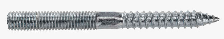

Du men ar en sådan här:G Gue skrev:
https://www.biltema.se/bygg/fastelement/specialskruvar/skruvstift-2000022750
Finns det bara att skruva i i väggen, så är det nog en bra lösning.

Blev till att använda vanlig kraftig träskruv. När jag öppnade väggen på insidan satt det en gammal 50x50 regel där.
Bedömde att det inte fanns tillräckligt djup för inslagsmutter. Visade sig också att den tidigare skruven till räcket var skruvad helt snett så den satt bara ytterst lite fast i 50x50 regeln.
Lyckades vinkla ny skruv i nytt spår så jag hamnade mitt i regeln. Passade även på att sätta upp mothåll/småreglar om denna infästning inte håller och att jag i framtiden använder bredare beslag vid infästning av trappräcket.
