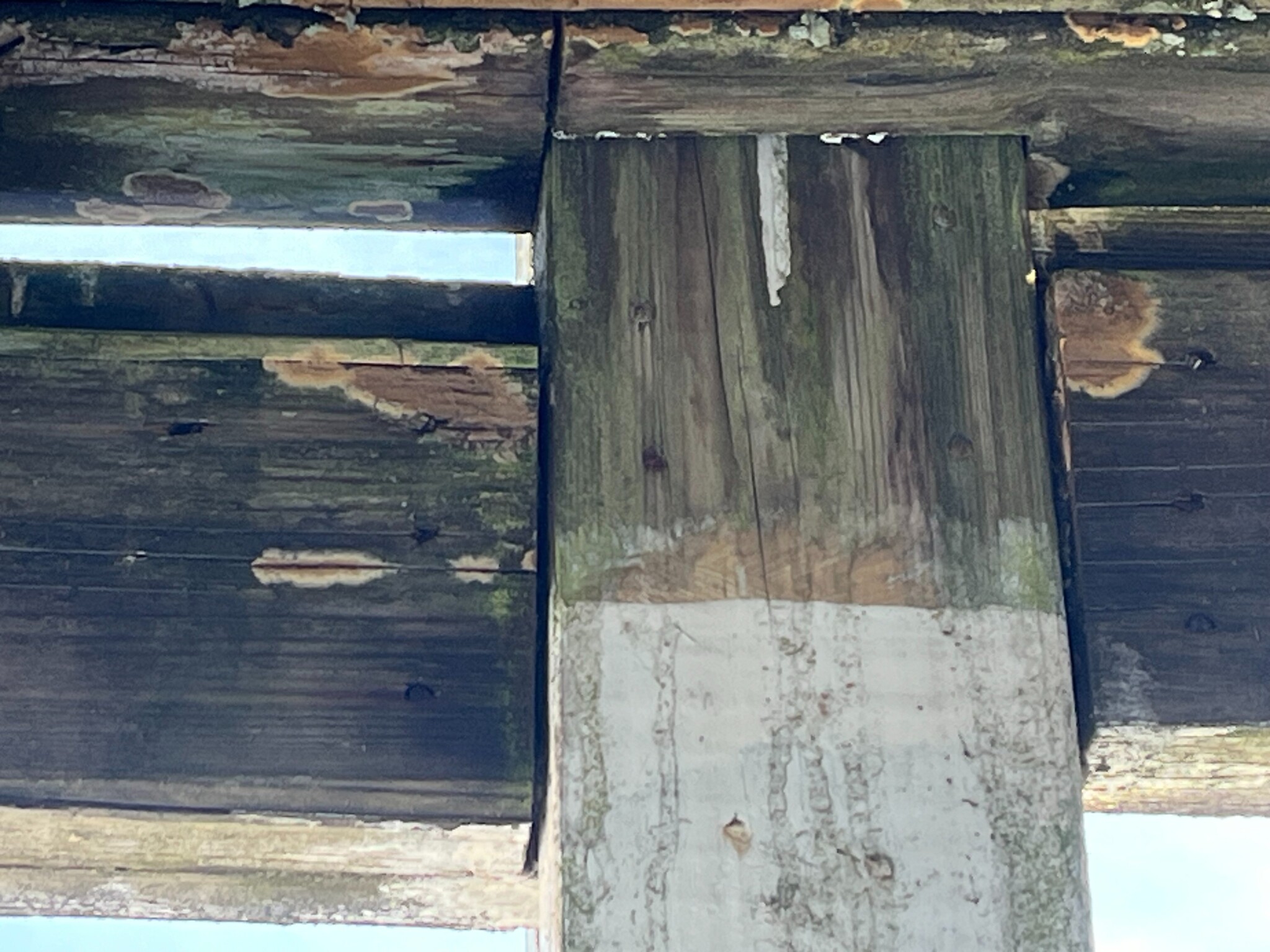

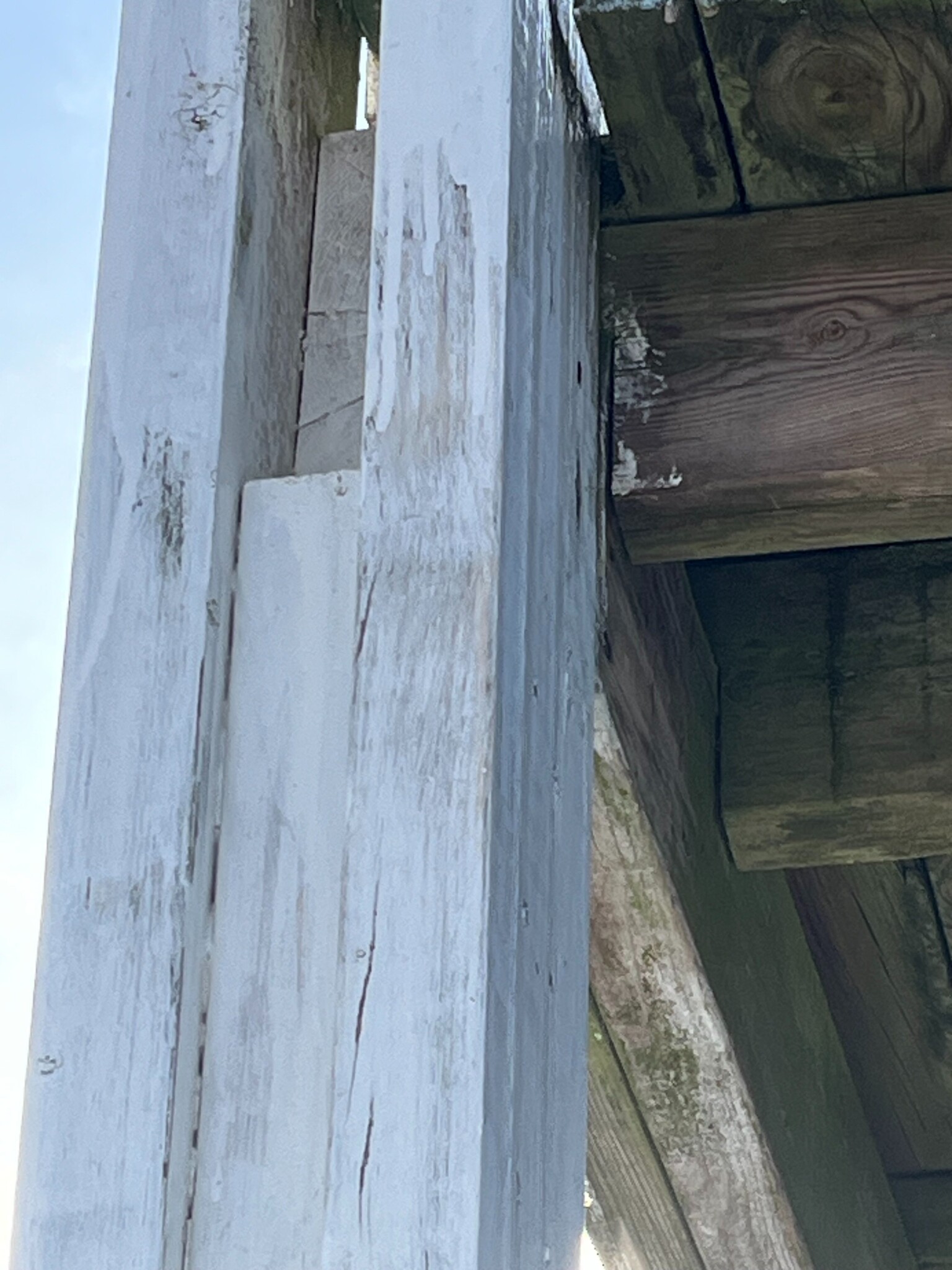

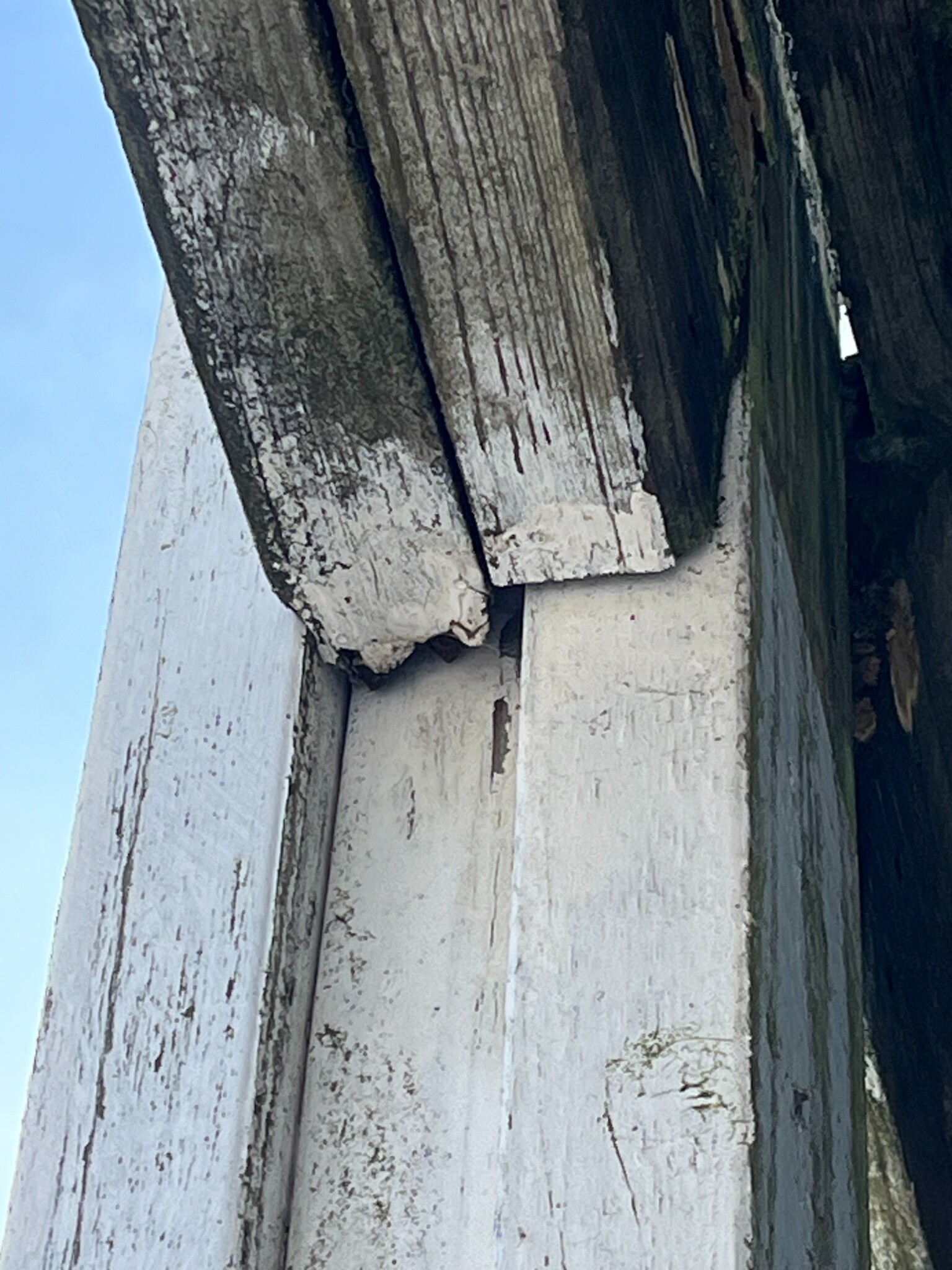

Byggde en balkong 1989 längs övervåningen på en sutterängsvilla.
De yttre bärlinorna består av 2 st 45 x 195 tryckimpregnerade av kvalitet T24 enligt hustillverkarens spec.
En av de 2 bärlinorna sticker in i balkongstolparna och nu har tyvärr en av dessa instick ruttnat bort.
Den andra bärlinan har inget stöd mot stolparna, gissar den är avsedd att stärka upp balkongen.
Att byta ut till en ny 3860 mm lång bärlina blir ett stort projekt så jag överväger hur jag kan fästa upp bärlinan på nytt.
Ett alternativ är att köpa vanlig balksko och platta till insidans 90 graders vinkling
alternativt använda "halv balksko" + spikplatta.
Ett annat alternativ är att köpa tryckimpregnerad balk bredd 135 mm (3x45) som skruvas/spikas in i balkongstolpen.
En bifogad bild visar kortändan av balkongen för att förklara hur insticket vilar på stolparna.
2 bilder visar bärlinan vars instick har ruttnat bort.
Får erkänna att efter 1988 har jag inte snickrat något så alla tips / rekommendationer är välkomna.

Hej
Du behöver stämpa upp balkongen och ta bort allt dåligt.
När det är klart förstår du vad du behöver byta.
Ta det mest tätvuxna virke du hittar, skydda allt ändar med mängder av grundolja eller annan valfri smet.
Se till att de olika trädelarna inte får kontakt med varandra med hjälp av takpapp.
Gör sen allt du kan för att vatten inte ska tränga ner/in i konstruktionen för att skydda för framtiden.
Hur kom vattnet ner i i konstruktionen från början?
Fota gärna uppifrån.
/Workingclasshero

Har köpt 45x195 tryck imp balk och ett gäng rostfria skruv 6x100 med brickor
för att skruva in i trästolpen efter upplyftning.
Ligger i influensa just nu så det får vila lite, tänkte använda domkraft och kortare balk som ersättning till stänt och trycka upp bärlinan.

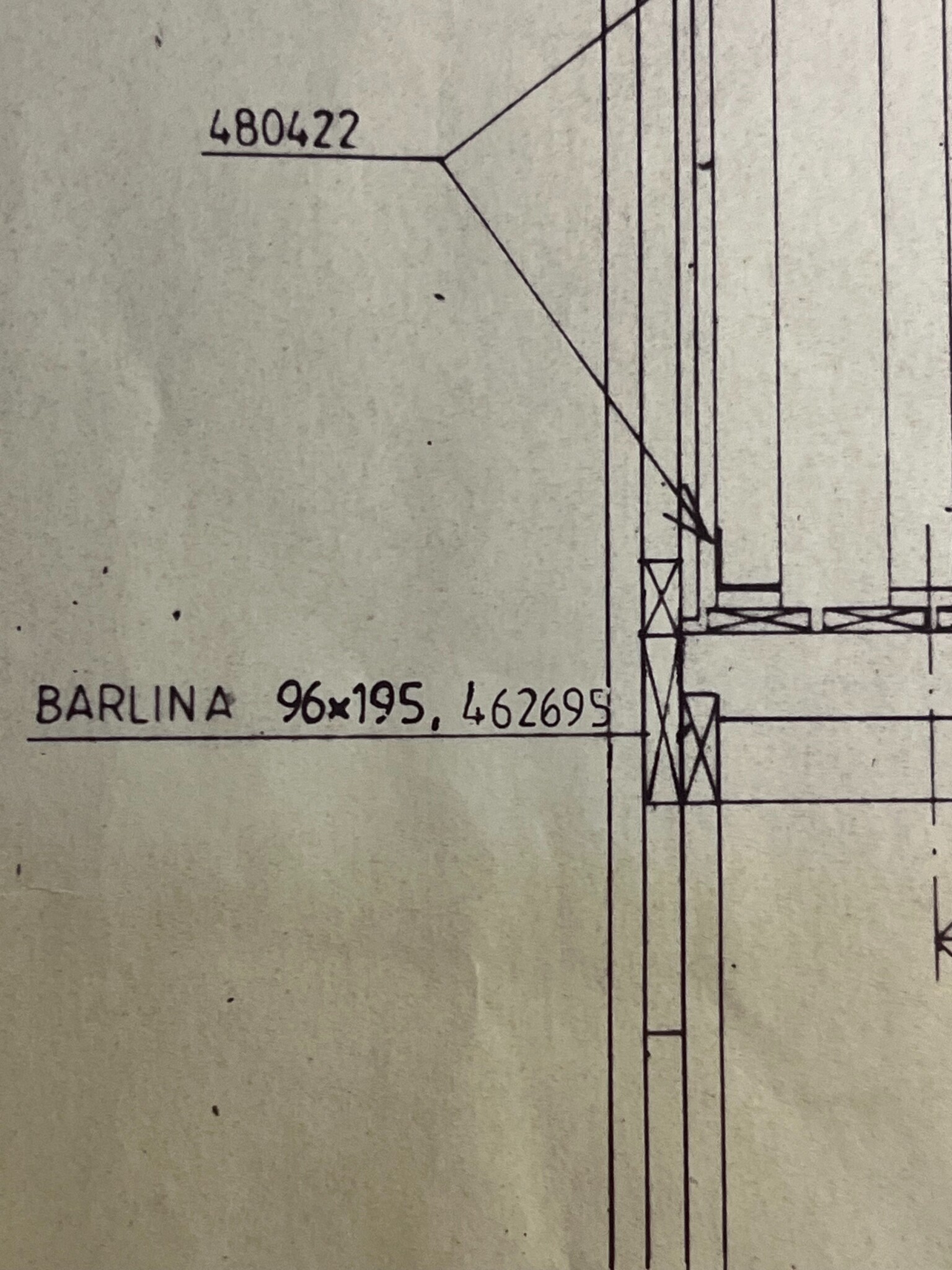

Dagens imp är knappt bättre än obehandlat trä. Försök att olja in ändträet och mätta det. Red ut hur vattnet kommer dit och försök förhindra det. Jag har många gånger funderat på att borra ner ett rör där flera träkomponenter möter varandra för att kunna hälla ner olja eller annat lämpligt för att skydda träet./WorkingclassheroS stefan_o skrev:
Bifogar en ritningsdetalj (Gullringshus 1988).
Bärlinorna 45x195 vilar inuti ihopspickade balkongstolpar (fel dimension på ritningen)
Nu när jag lusläser ritningen ser jag att jag har gjort en avvikelse,
1988 lyft jag upp balkongräcket ca 5 cm, praktiskt att sopa bort snö/löv under räcket.
På original ritningen hade räckets undre regel bättre skyddat underliggande bärlinor från regn och snö.
Tar till mig av tipsen, skall såga av den skadade delen av bärlinan med multitoolet så att det blir någon mm luft där vatten kan rinna bort.
Inköpt 45x195 regel skruvas mot balkongstolpen när jag lyft upp bärlinan.
Tänkte göra dito i förebyggande syfte på övriga 6 stolpar.
