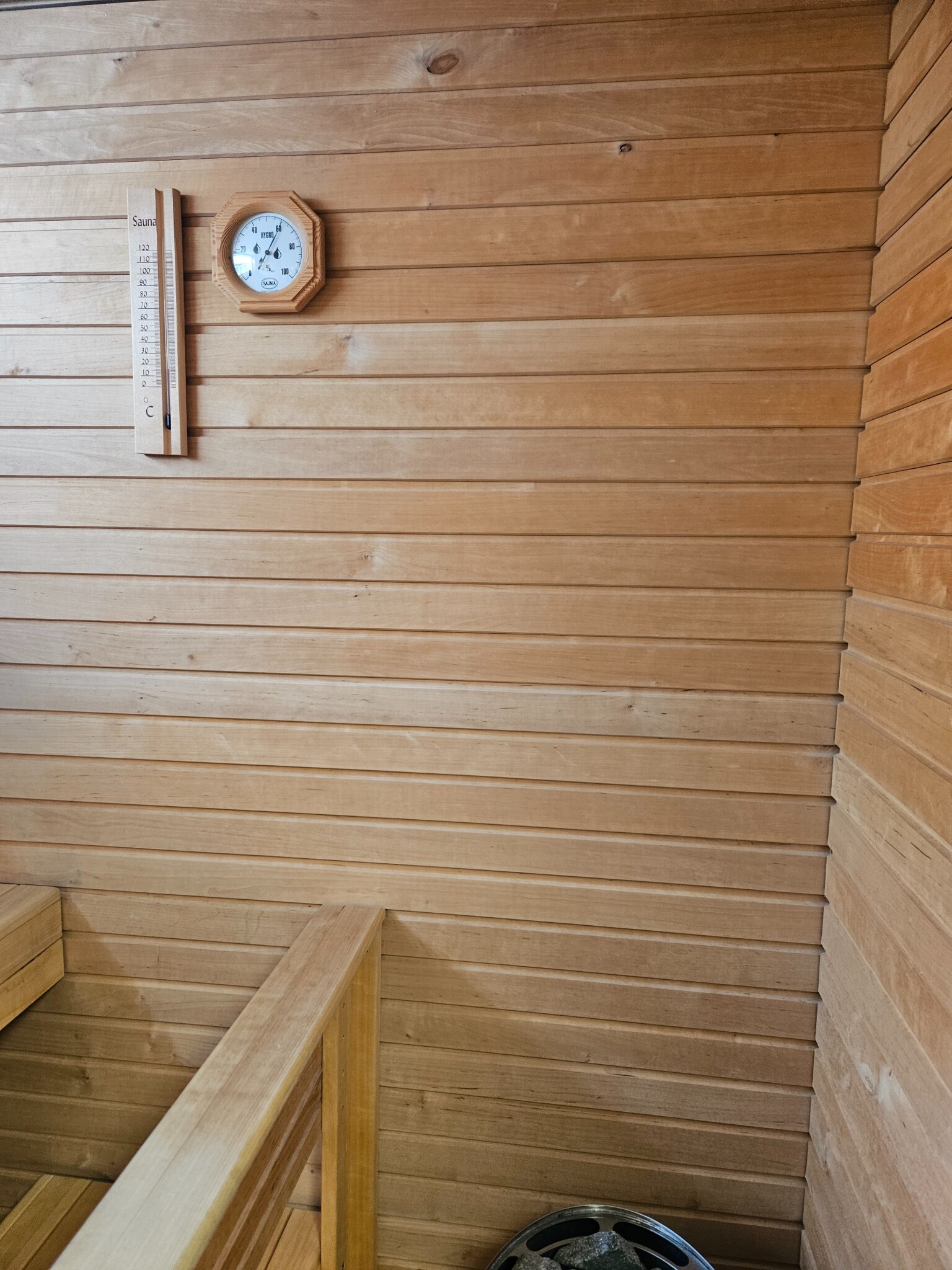

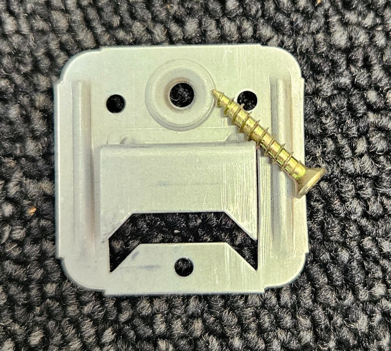

Bastu byggd för 20 år sedan.
Al-panel som monterades med skruvade clips i not, de är för 5 mm tjocklek. Satte nog bara fyra clips/längd.
Vägg av träpanel i en bastu med en termometer och en hygrotermometer.
Metallbeslag och en gul metallskruv placerad mot en texturerad mörk bakgrund.

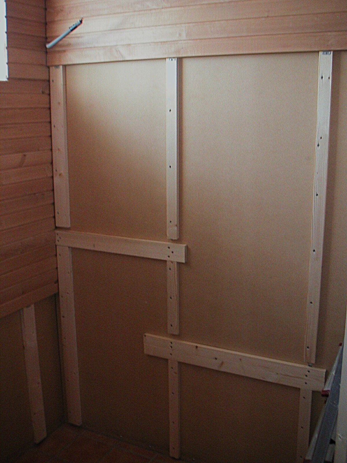

En gammal bild hur det gjordes
Bastuvägg med al-panel och skruvade clips på trästomme, monterad för 20 år sedan.

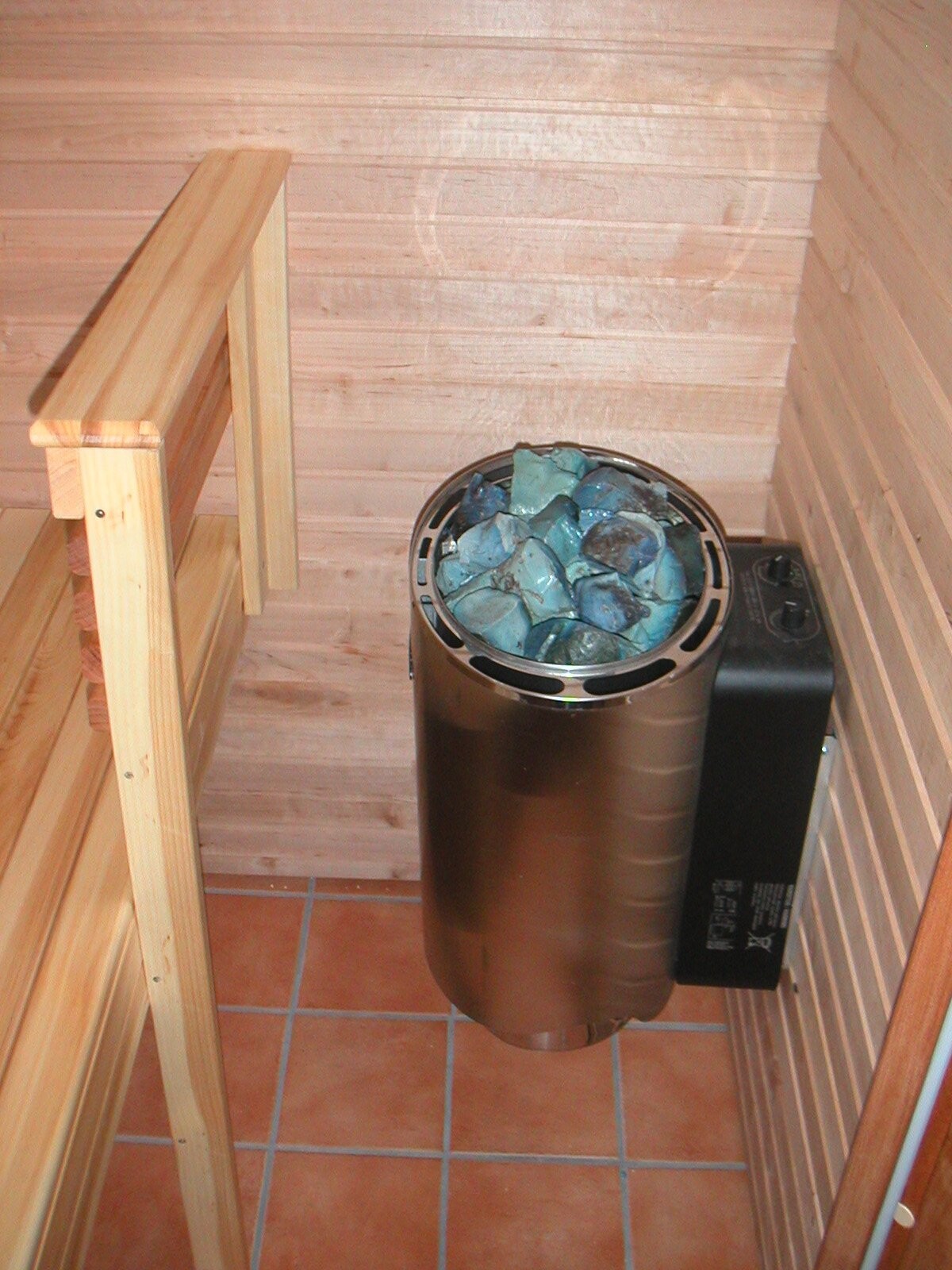

karlmb
Och med blå stenar, lavar och skydd är gjort i asp.
Bastuaggregat med blå stenar på.
karlmb
[bild][bild]
Ok, clips verkar ju fungera också!
