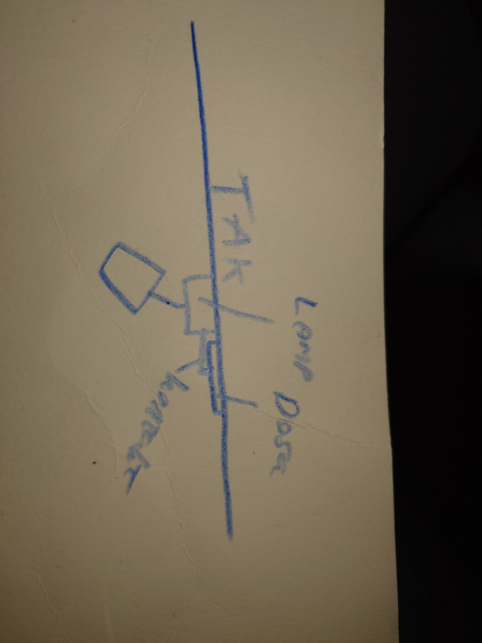

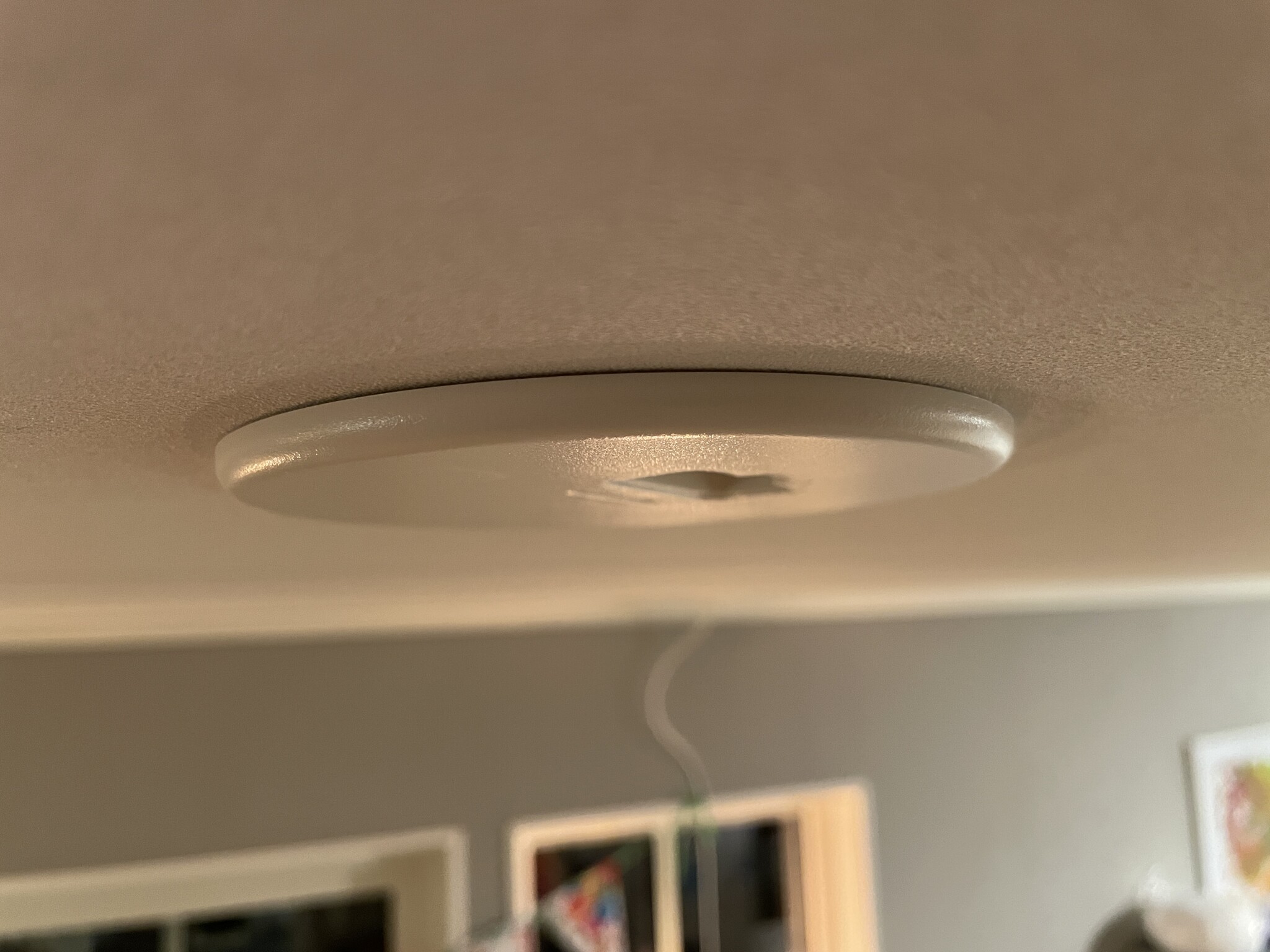

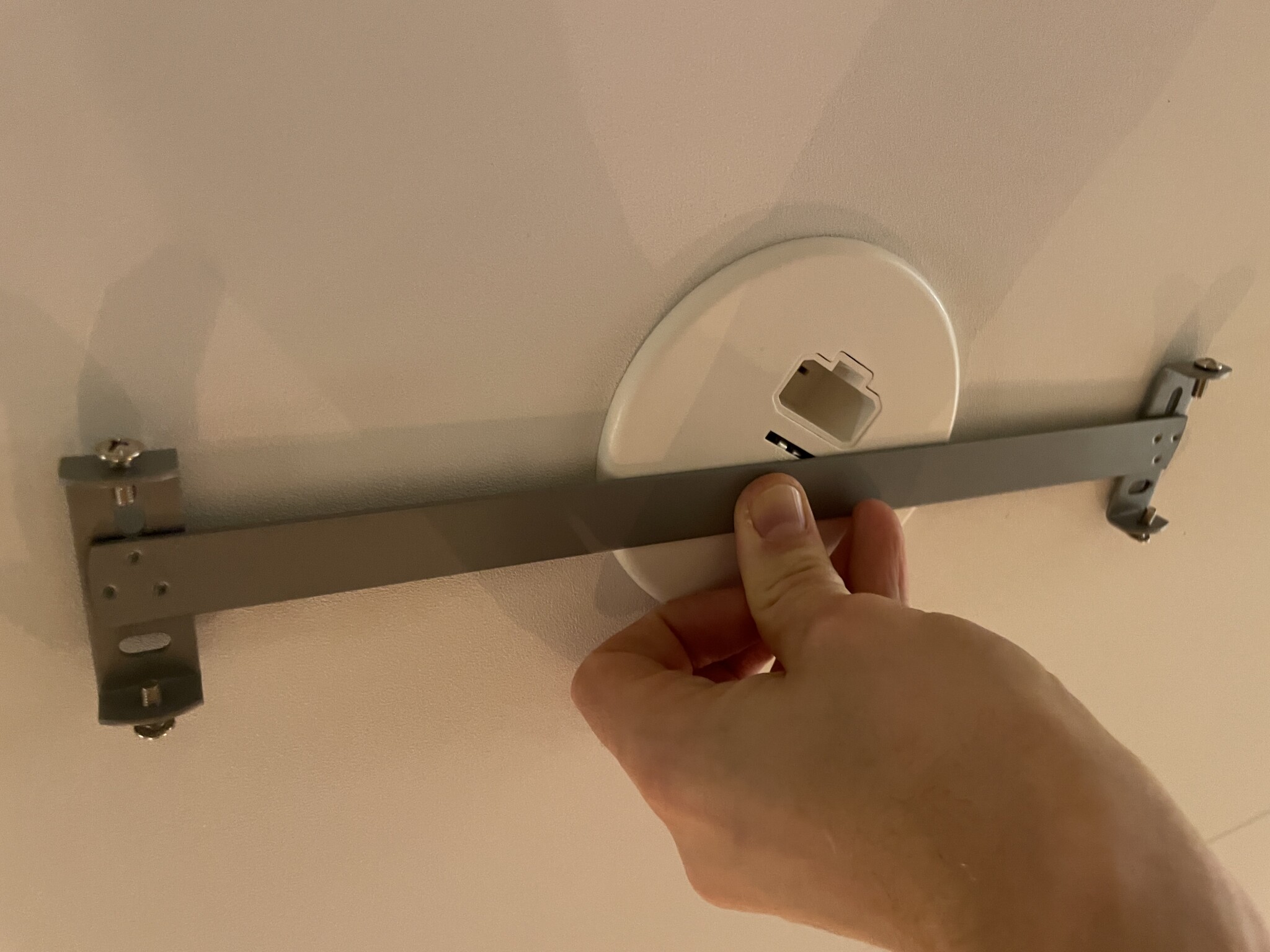

Jag vill sätta upp en taklampa som inte hängs upp på vanlig krok, utan ska skruvas direkt i taket istället. Där jag skulle vilja montera lampan sitter ett lamputtag, vilket är bra eftersom lampan behöver anslutas, men uttaget krockar samtidigt lite med takinfästningen.
Det går såklart att ta bort uttaget och ansluta lampan direkt i takdosan, men detta känns som en dum sak att göra om det kan undvikas.
Lampan fästes i taket med anordningen i bild ovan, skulle vilja ha den precis som bilden visar.
Jag bytte uttaget till den dcl-variant som syns i bild i hopp om att den skulle bygga ut mindre än den äldre modellen som satt där innan, men även den bygger närmare en centimeter. Det skulle göra att lampans fäste inte sitter dikt an mot taket vilket skulle synnas.
Tror inte detta är ett unikt problem men hittar samtidigt inget liknande här på BH eller på nätet.
Jag har tre alternativ som jag kan se:
1. Montera lampan ovanpå lamputtaget, acceptera att den inte sitter dikt an och att det estetiskt inte ser perfekt ut.
2. Ta bort lamputtag och ansluta lampan direkt i sladdarna från takdosan. Detta blir inte heller helt bra estetisk eftersom lampan efter monteringen inte kommer täcka hela hålet i taket.
3. Ge upp och byta lampa.
Inom alt 1 har jag funderat på att klippa ned kanten på lamputtaget så att det inte bygger ut lika mycket från taket.
Hur hade ni gått till väga? Vad vore bäst avseende elsäkerheten?

Tack för svaret! Har övervägt det också, dock kommer hålet i taket delvis att synas då eftersom lampans del mot taket inte täcker hela hålet. Lampans fäste är rektangulärt och avlångt medan hålet är runt.J Jockeeh skrev:
Täcktes hålen helt av lampan i dina fall eller löste du det på annat sätt?

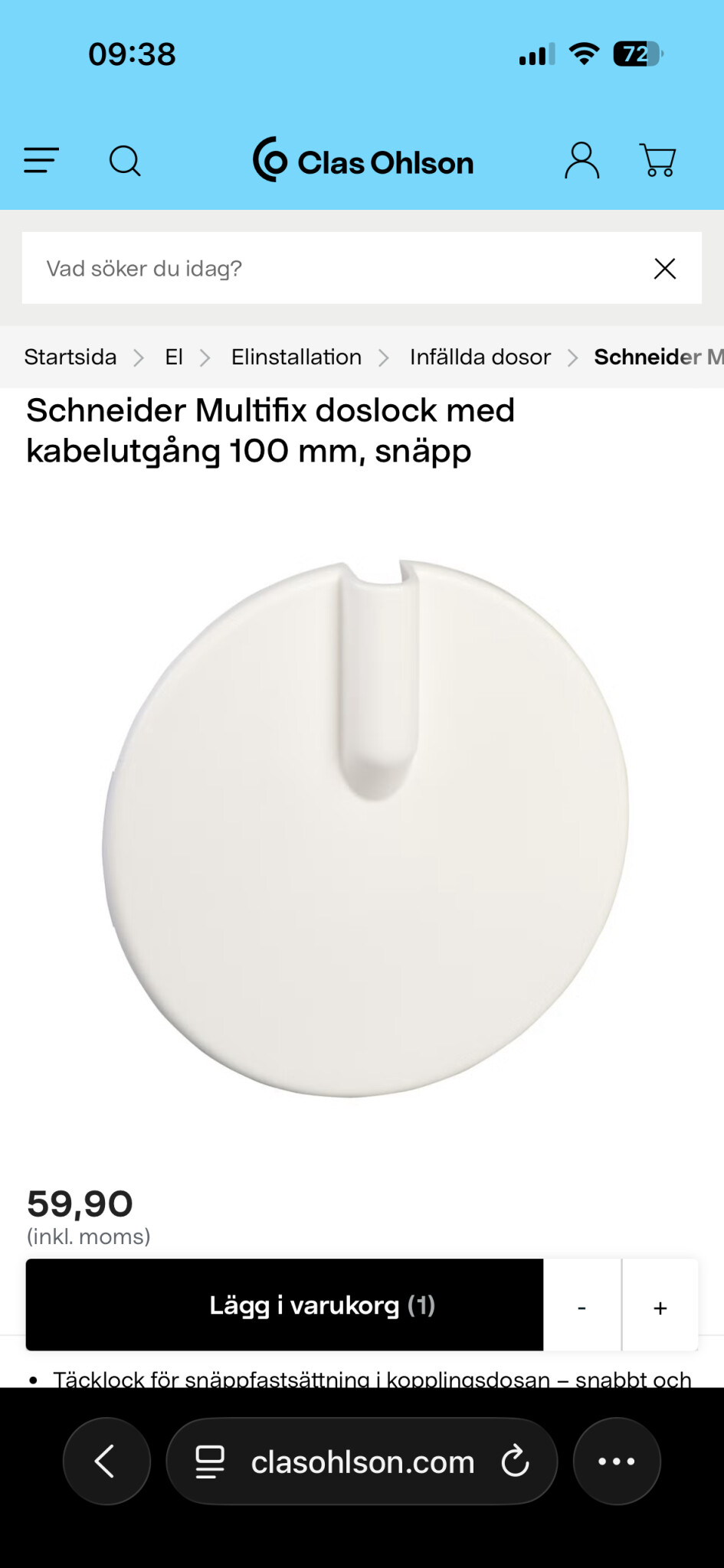

ta bort DCL och sätt ett täcklock med utlöp för kabel. Borde bara bli några problem.

Jag röstar på 1 eller 3. Jag avråder bestämt från att montera bort lamputtag. Det är enligt min mening är riktigt dålig ide som lätt kan bli väldigt dålig även för elsäkerheten. Vi börjar få många trådar kring detta nu. Bättre är att vi konsumenter i Sverige skäller på butikerna så att de tar hem lampor som antingen är avsedda för fast anslutning eller går att hänga i en krok. Klagar vi inte så blir det ingen förbättring.
Ok, utan dcl skulle detta alltså betyda att kablarna från takdosan leds ut ur locket och kopplas direkt i lampan? Vad är det för problem du tänker på?Dr Benz skrev:
Är det tänkbart att sätta ett sådant täcklock ovanpå dcl-uttag utan kåpa? Om nu detta täcklock bygger ut mindre.
Håller med i att det känns fel att ta bort befintliga lamputtag, det innebär ju en avmodernisering av huset. Standarden med lamputtag är ju något som införts av en anledning.Bo.Siltberg skrev:
Kan du inte sätta ett par distanser under(/över) skruvhålen på lamparmaturen så att den kommer ut lite från taket och sitter bra över uttaget? Jag hade en plafond med exakt det där problemet, men med fyra brickor på skruvarna så blev det snyggt.
