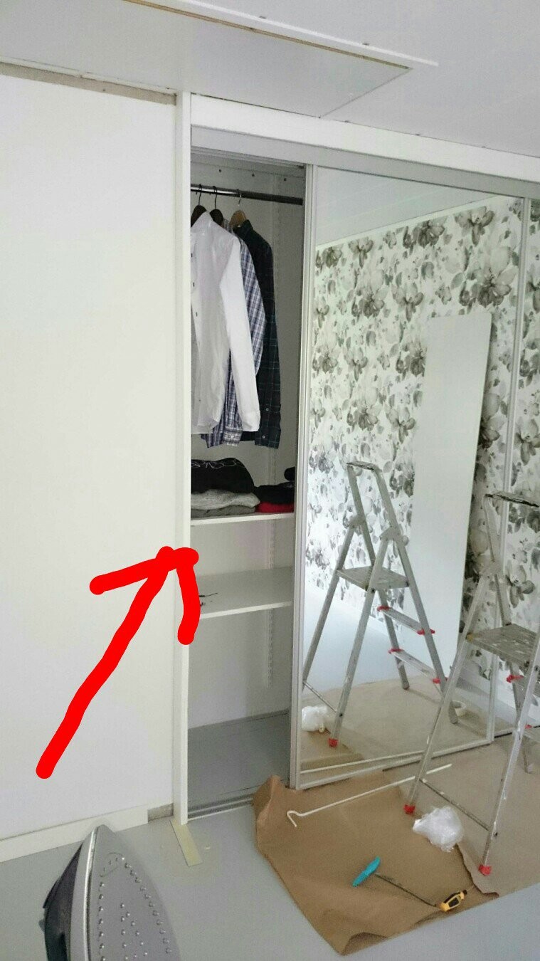

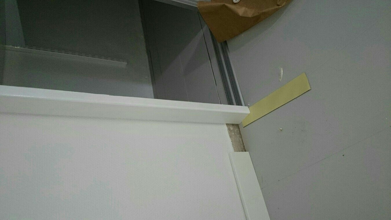

Jag har satt upp skjutdörrar där det tidigare har stått 3 gamla garderober. Vi valde att montera skjutdörrarna lite längre ut i rummet för att behålla djupet innanför skjutdörrarna. Nu ska det monteras en list på ena sidan för att man inte skall kunna se in i garderoben men jag är osäker på hur jag ska fästa den nedtill?
Upptill kan den fästas i den regel som vi satt upp för takskenan.
Om vägg och list varit 100% rak så hade det säkert räckt att limma men nu skulle den behövas fästas bättre för att det ska se bra ut.
Listen är 2,8cm bred och 7cm djup och är alltså placerad vid hörnet på väggen som är av lättbetong.
Någon som har något tips?
Det kommer sitta en golvlist vid golvet, kanske kan man göra en infästning som man döljer bakom golvlist?

Ett vanligt skarvjärn som sen målas vit? http://biltema.se/sv/Bygg/Monteringsdetaljer/Vinkelbeslag/Skarvjarn-4-pack-87198/
Du kan stötta med lite lim på baksidan också, men några såna järn kommer hålla utan problem.
Är man riktigt flitig så fäller man in dom och spacklar över.
