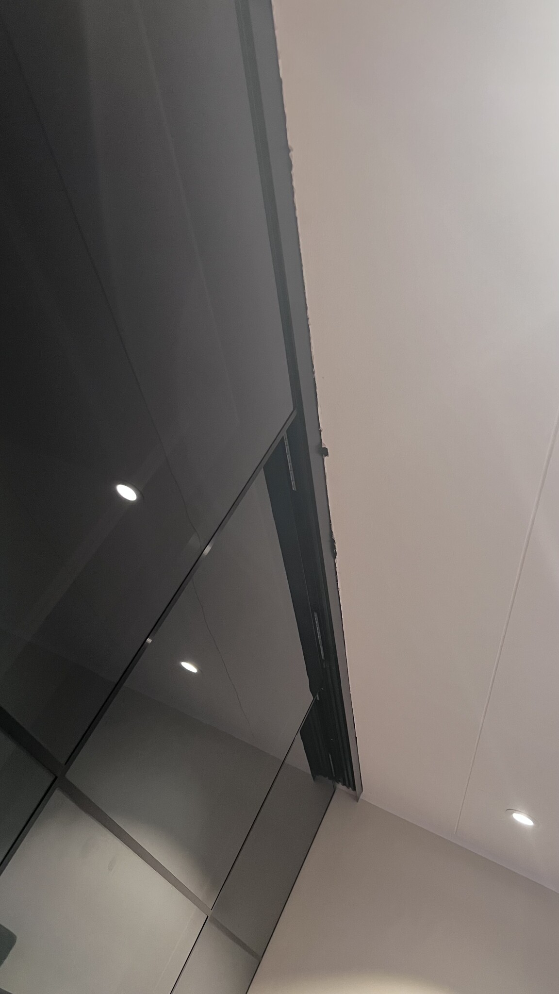

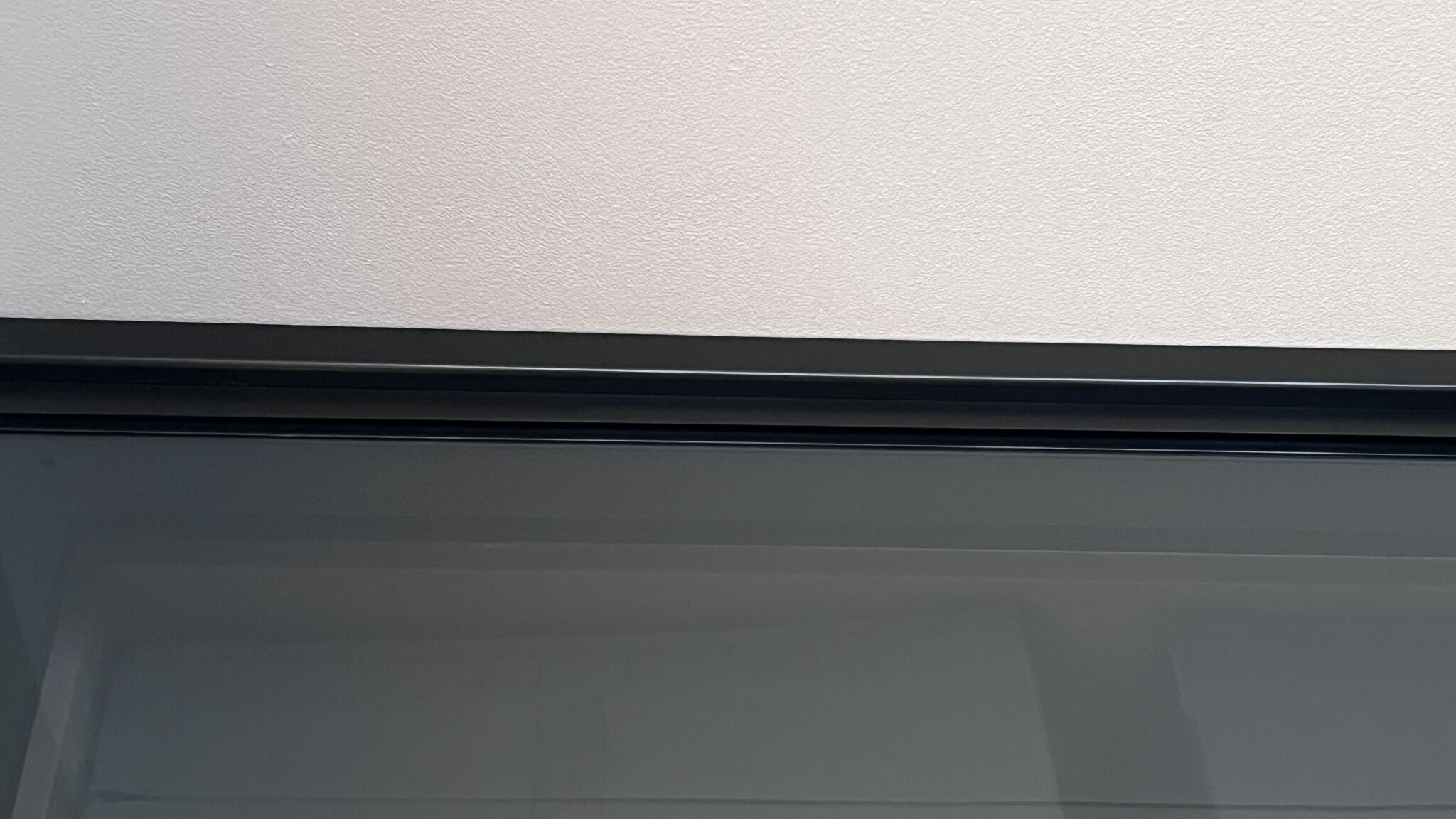

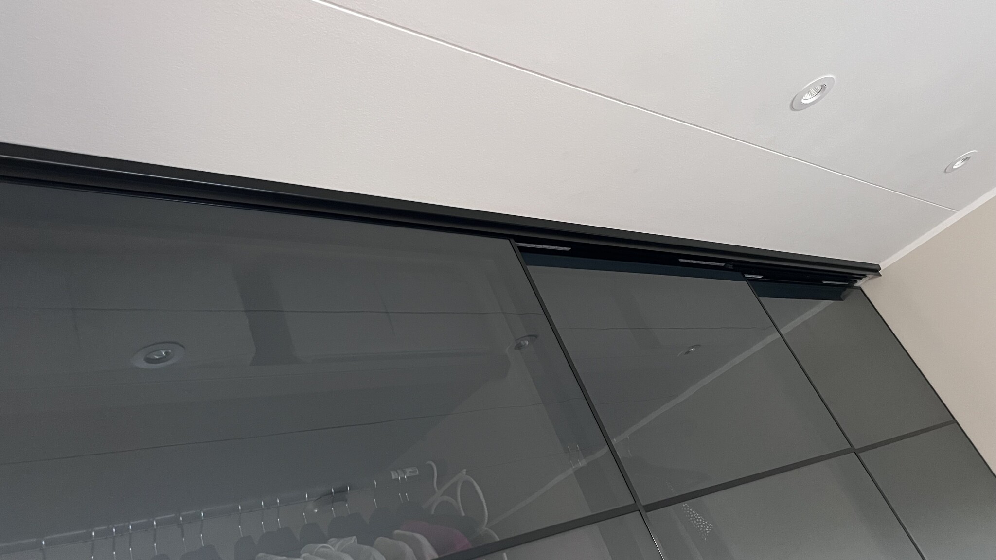

Jag har precis monterat upp skjutdörrar framför våra garderober, då det var lite trångt på höjden så fick jag kapa takgipset lite för att få plats. Snittet i taket blev inte det vackraste och gipset flisade sig på något ställe.
Jag tänkte att jag skulle sätta en vitmålad trälist, typ foglist 8x15 mm på metallskenan för att dölja springan. Men hur fäster jag listen smartast?
Jag funderade om man kunde sätta på dubbelhäftande tejp på listen och sen en limsträng PL400 eller SuperFix? Har någon ett bättre förslag?
  • Skjutdörrar monterade framför garderober, tak med belysning ovanför. Synlig springa mellan metallskena och takgips.
  • Skjutdörrar framför garderob med ojämn snittyta i takgips, visar behov av vitmålad trälist för att dölja springan ovanför metallskenan.
Dubbelhäftande tejp borde funka. Jag hade börjat med det och om det visar sig att det inte håller över tid kört PL400/TEC7/etc.

Ja jag ska göra det, såg nu att det fanns svarta smyglister i plast på Bauhaus som nog hade passat som handen i handsken och då lär tejp räcka gott och väl.

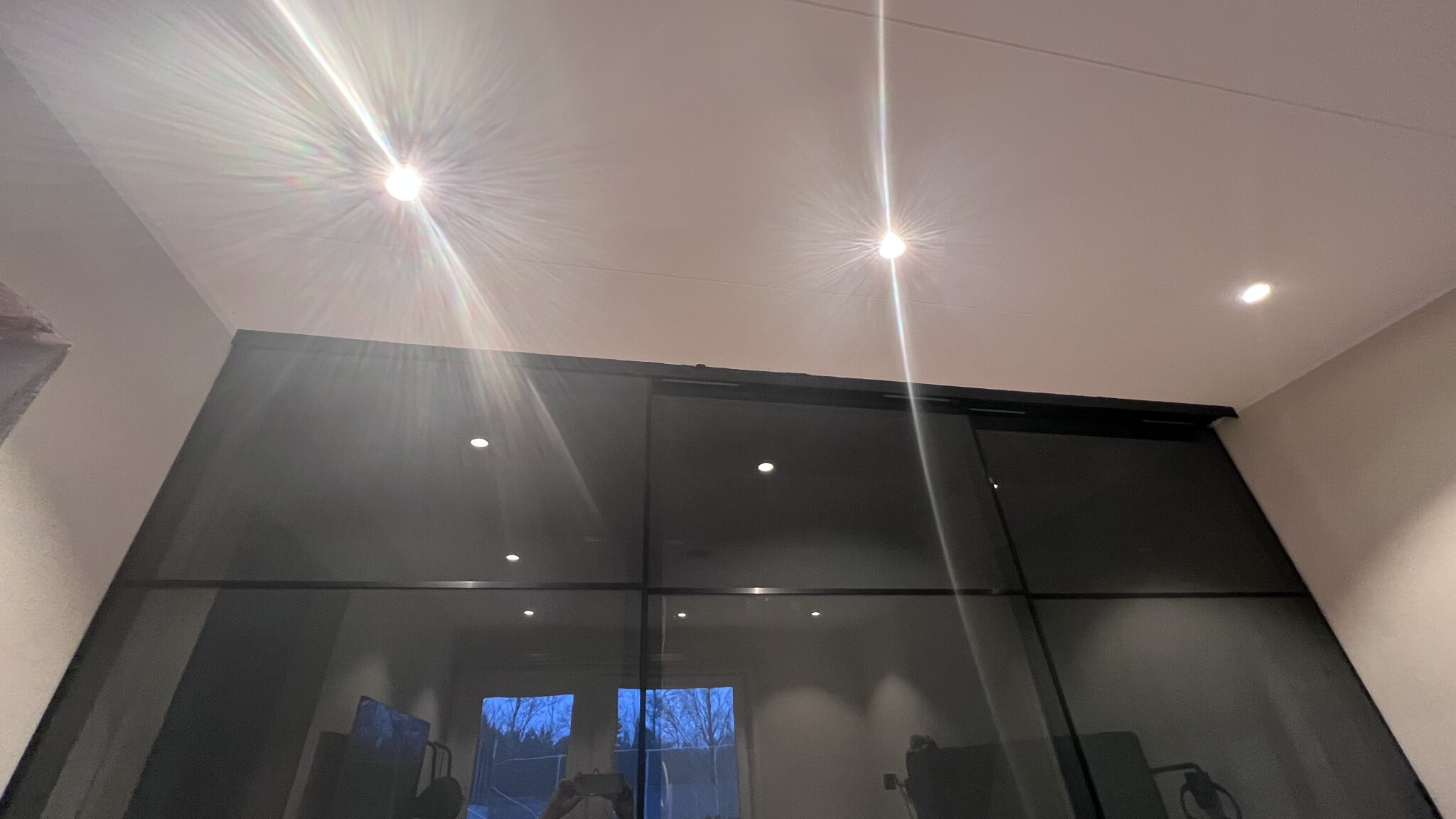

Så här blev resultatet med svarta smyglister ifrån Bauhaus och någon superduper dubbelhäftande tejp ifrån Tesa.
