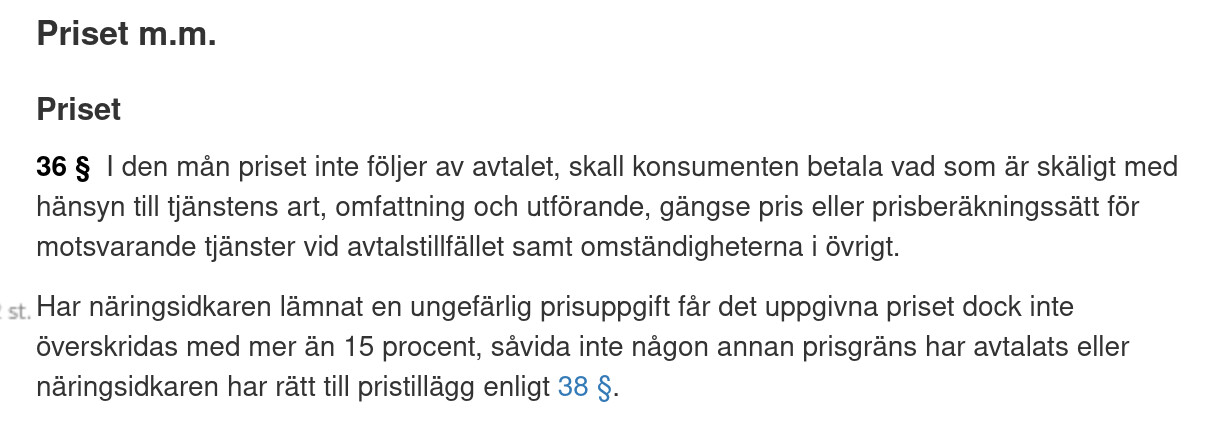

Jag har haft hjälp av hantverkare för ett större jobb på mitt hus. Vi kom överens om fast pris och skrev kontrakt.Vilka möjligheter har hantverkaren sen att skicka fakturor på tilläggsarbeten som han tycker sig ha gjort? Tilläggsarbeten som han inte kollat av med mig är ok, och som jag inte tycker är tilläggsarbeten utan borde ingå i grunduppdraget.
Tillägsarbetena utgör ca 5% av grundfakturan.

Hantverkaren påstår att han har rätt att lägga till upp till 10% på det fasta priset. Det är ingen praxis att så är fallet va?
Är det avtalat, absolut. Är det inte avtalat, nej.

Fastpris är fast. Om du har en prisuppskattning kan den öka något.

Nej! Har man avtalat om ett fast pris är det just fast. Bergfast. Har man avtalat om ett ungefärligt pris får det överskridas med 15 procent:
Lagtext om prisavtal som anger att priset kan överskridas med 15% om inte annat är avtalat, med referens till 36 § och 38 §.
Har man avtalat om något, annat gäller det.
Här låter det som att hantverkaren helt enkelt vill ha mer betalt men inte kan bestämma sig för om han ska motivera detta genom att du beställt tilläggsarbeten, eller om han ska få det genom någon egen hittepåregel om 10 procent... Inte jätteseriöst anser jag...
Men är det så att du, uttryckligen eller indirekt, beställt ytterligare arbeten än vad som ingick i grundavtalet, ska dessa naturligtvis betalas med vad som är skäligt.
