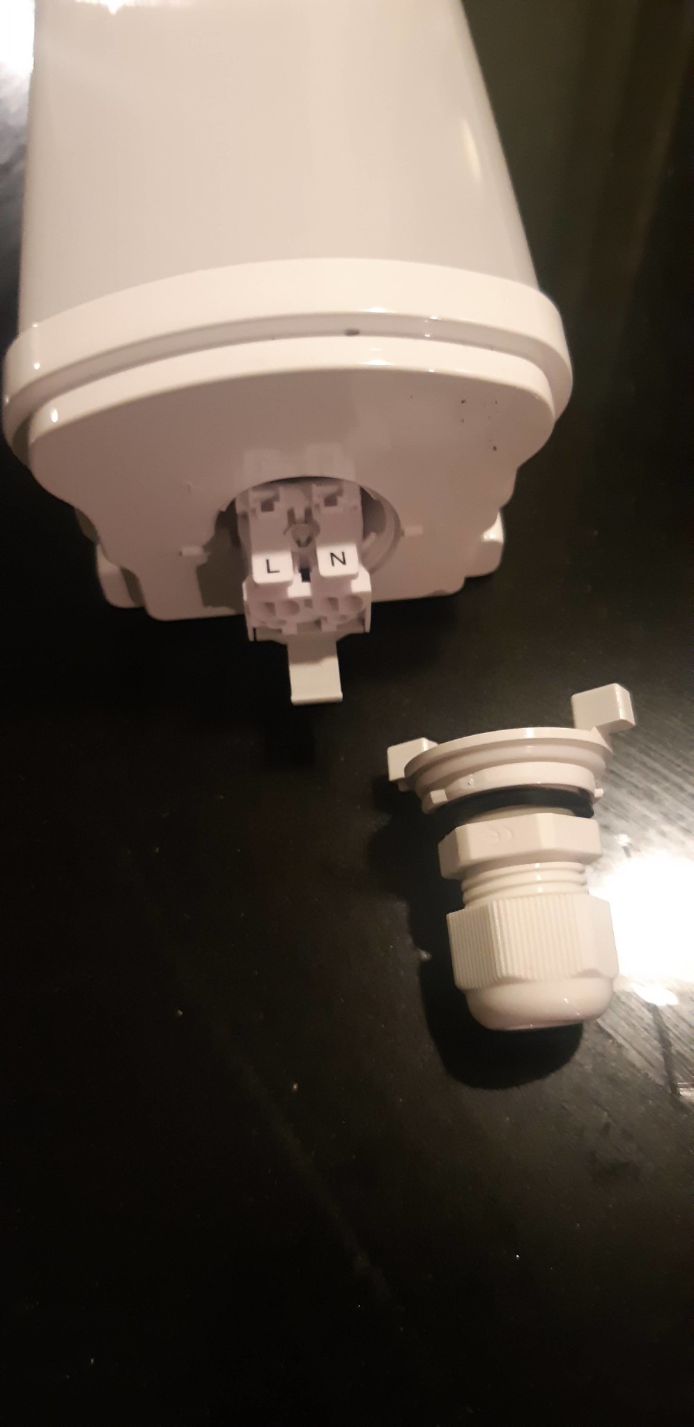

Men plintarna är lite speciella med typ lös toppklämma innanför en förskruvning, se bild.
LED-armatur med öppen anslutningsplint och borttagen förskruvning, på mörk bakgrund.
Finns ingen plats att terminera jord eller biledare och ingen möjlighet att dra någon av dem vidare genom armaturen (ej öppningsbar).

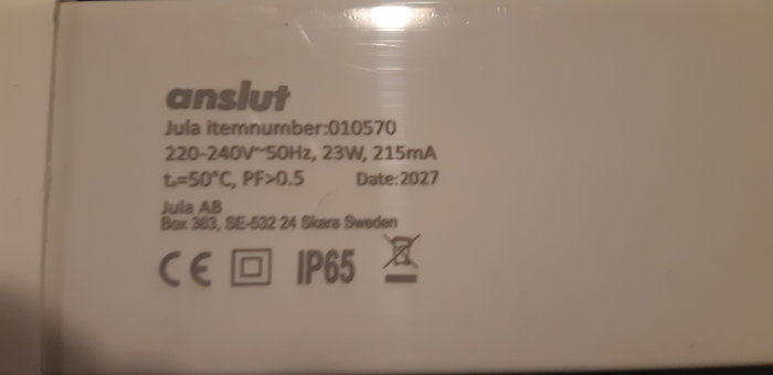

  • Etikett på LED-armatur med tekniska specifikationer och IP65-klassning, från Jula.

Första armaturen ansluts från dosa, alltså inga problem med att få plats med jord och biledare.
Men sedan vid anslutning i armaruren och därefter anslutning armatur till armatur (samma klämmor i båda ändarna) utan dosa mellan.
Hur skulle man gjort där med EXLQ?
