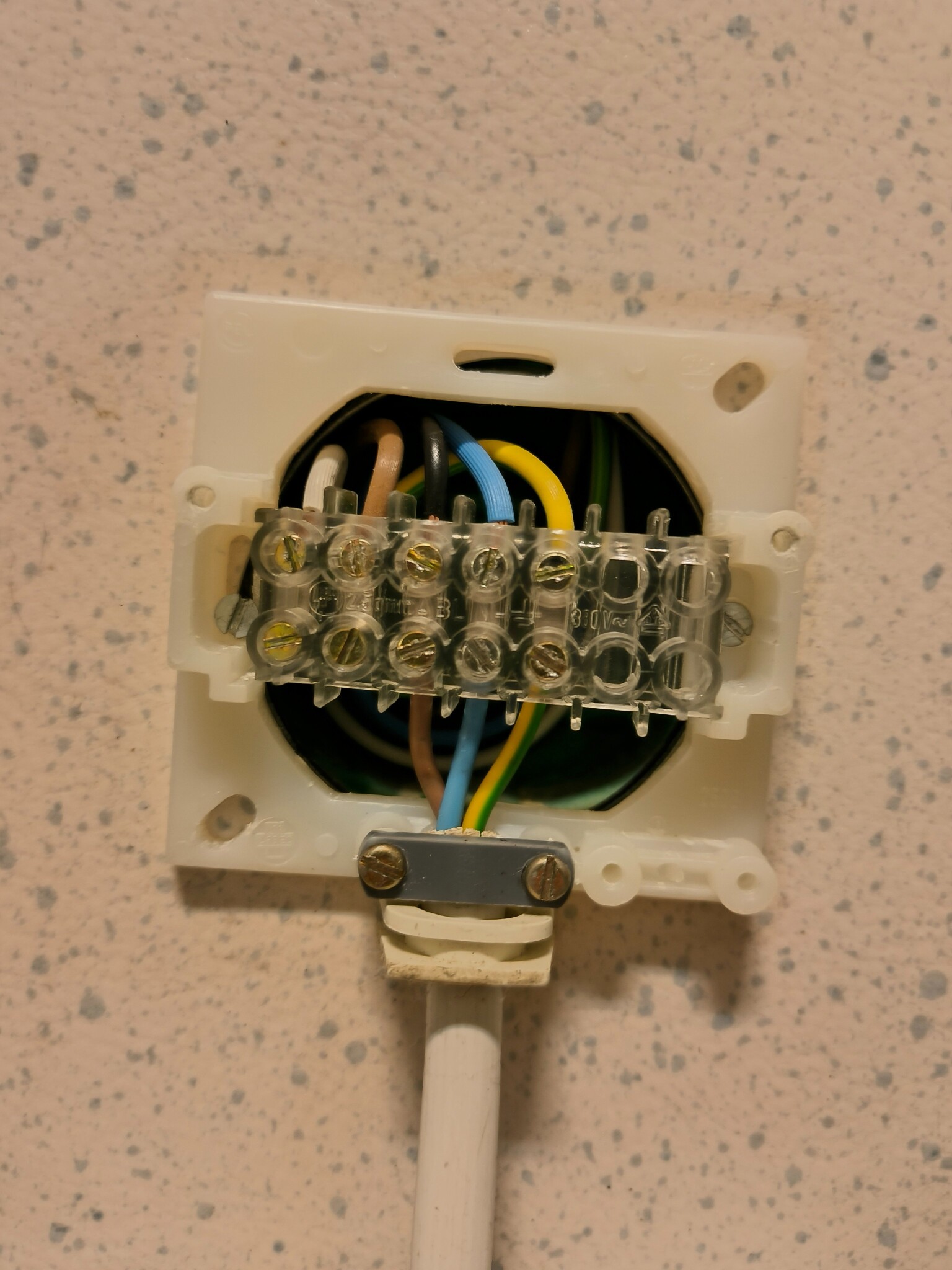

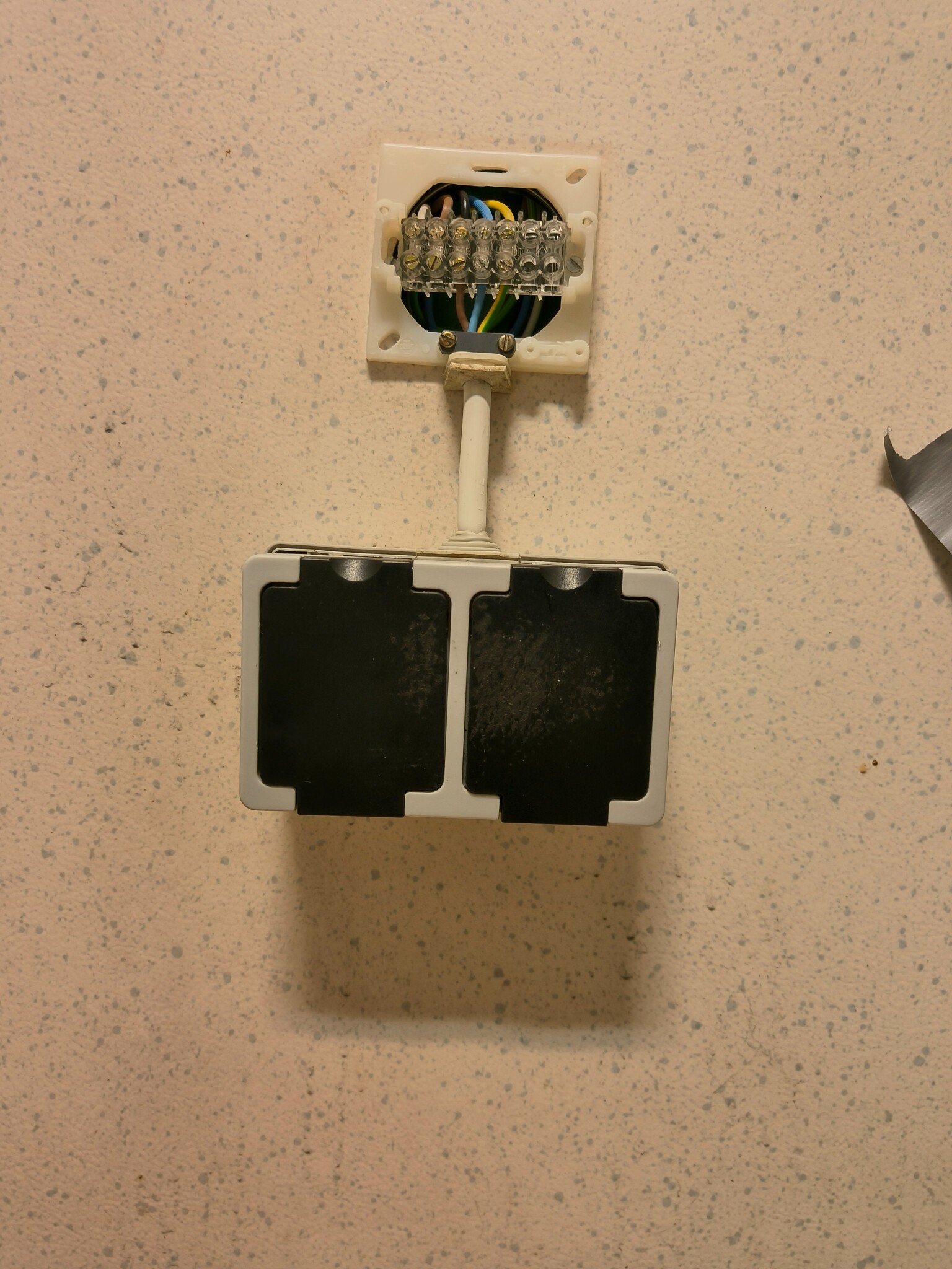

I vårt hus finns det ett uttag som tidigare varit kopplat direkt till tvättmaskinen/torktumlarn. Förra ägaren installerade ett dubbelt uttag för stickkontakt där men det fungerar inte som det ska (osäker på om det ens är rätt kopplat). Skulle vilja byta ut denna och sätta dit ett vanligt vägguttag istället med enbart ett uttag då jag vill koppla in nya tvättmaskinen. Jag är helt ny på detta och undrar egentligen om detta som vanlig lekman är möjligt/tillåtet att göra själv?
  • Dubbel väggkontakt monterad på ett öppet uttag med synliga kablar och kopplingsblock, installerat på en ljus vägg.
  • Eluttag med synliga kablar monterat på en vägg; kablarna är anslutna till ett kopplingsblock.

Uttaget myttjar bara en fas av tre som finns i anslutningsdosan. Så kör man tvättmaskin och tumlare där så går det inte så bra om de är igång samtidigt. De drar för myclket ström tillsammans för säkringen.

Men om du endast kopplar in ett uttag där så får du samma problem som nu att det blir för hög belastning för säkringen. Ska du kunna använda båda samtidigt måste du koppla så att två av faserna används, om det finns 2-vägsuttag där det går vet jag inte men annars är det att koppla maskinerna direkt på plintarna eller två separata uttag som gäller. Detta är dock behörighetskrävande arbete så att du vet

Två st utanpåliggande uttag under anslutningsdosan istället för att byta ut dosan mot ett dubbelt uttag.
Undrar hur man tänkte där. Fin åverkan i ytskiktet.

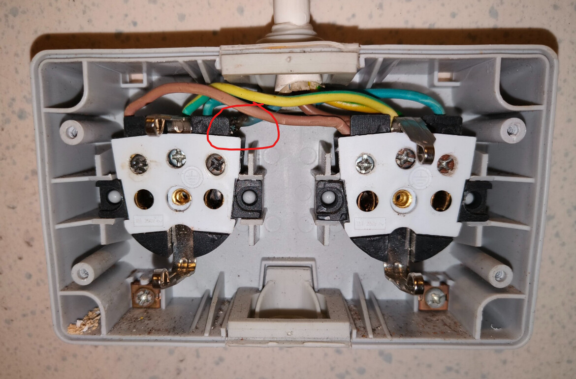

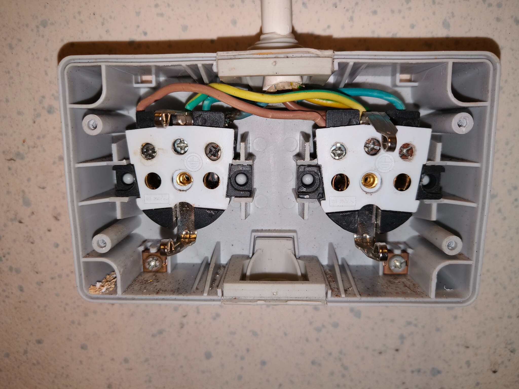

Såhär ser det ut inuti uttagen
  • Inre komponenter av ett öppet lamputtag med kablar i olika färger och metalldelar synliga.
Ser bränt ut.
Öppen väggkontakt med exponerade kablar och brännmärken markerade med röd cirkel.
Attitudeswe och 3 till
useless useless skrev:
Det är tillåtet för en lekman att byta det befintliga uttaget till ett nytt på samma plats.
Kuggfråga. Får man byta det befintliga uttaget mot ett nytt på samma plats med separat brunnständning från olika faser?
tommib
Nej, det är att modifiera installationen eftersom du måste byta till en fyrledad kabel.
Men jag vet vad jag skulle gjort...
TS, uttaget är bränt och behöver bytas. Välj ett uttag av god kvalitet (jag gillar Elko men Schneider är också bra). Välj gärna ett dubbeluttag med separata brunnar, som det ovan. Då kan du, om du vill vara kriminell, byta kabeln till en fyrledare också och få med dig två faser ut från kopplingsdosan.
