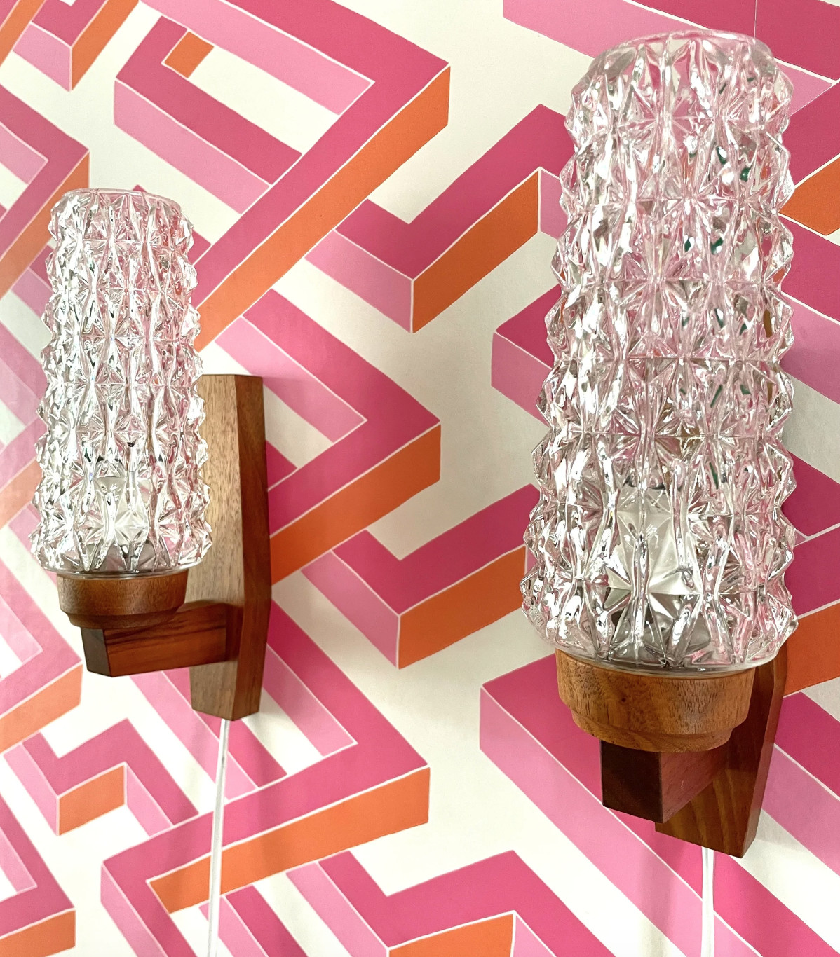

Vi började diskutera här hemma om man skulle kunna bygga om gamla fina sänglampor så att de gick att installera fast i en kommande badrumsrenovering. Tanken är i så fall att ha dem som lampetter bredvid spegeln ovanför handfatet.
Har någon här försökt sig på något liknande och vad säger i så fall den samlade expertisen om det? Några spontana tankar:
- Vilka krav ställs på IP-klassningen på en armatur installerad i oklassat område utanför zon 0-2? Som jag tolkar reglerna finns det ingen egentlig klassning men det "känns fel" att sätta upp något mindre än IP21?
- Hur löser man fast installation när de idag är utförda med anslutningskabel underifrån? Borra genom träet bakifrån och montera armaturen över rörutlopp?
- Armaturen är gjord i trä och glas men jag är osäker på om själva lamphållaren under skärmen kan vara utförd i metall (vi har inte köpt armaturerna än alltså). Ska den i så fall skyddsjordas eller går det att bygga om till dubbelisolerat?
- Upphängningen är idag med "nyckelhål". Måste detta måste göras på annat sätt vid fast installation så att man inte kan kroka av väggarmaturen och riskera att dra med sig icke dragavlastade inkommande FK utan verktyg.
- Slutligen - är det samma regelverk på en gästtoa där det inte finns dusch (ej våtrum?) som i ett badrum?

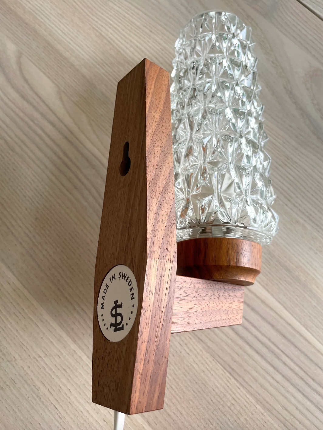

1. Kravet på IP-klass beror på om det är torrt (IPX0), fuktigt (IPX1) eller vått (IPX4) på platsen. Om glaset är öppet upptill så bedömer jag att armaturen håller IPX0, annars IPX1. Jag tror att den normalt kommer att fungera bra vid spegeln i ett badrum, om det inte är väldigt litet och har dålig ventilation.
2. Den ser inte ut att vara tillräckligt bred för att täcka ett doslock. Ett rörutlopp kräver att det finns ett kopplingsutrymme. Du behöver skarva SKX 0.75 mm² med FK 1.5 mm² på ett bra sätt, t.ex Wago 224-101 eller Wago 221. Förhoppningsvis går det att fräsa ut ett tillräckligt stort kopplingsutrymme bakom lampan. FKn från rörutloppet måste isoleras med isolerslang.
3. Om lampan är modern är den dubbelisolerad. Annars går det säkert att byta lamphållaren.
4. Tja, dra åt skruven lagom så att lampan åtminstone är lite besvärlig att kroka loss, eller sätt en stoppskruva ovanför.
5. Det är samma IP-klassregler som för oklassat område i badrum, se 1.
6. Det är ju vara lite meck, så visst kan det vara värt att sondera marknaden en gång till.

Vad har IPx1 med fukt att göra? Det innebär att den tål droppar rakt uppifrån. Det har inget med fukt att göra.
Jag gissar att det finns ett utrymme bakom den runda logotypen. Någonstans måste man ha dragit kabeln vid tillverkningen och det är rätt svårt att göra en 90-gradersböj genom trä. Se om du kan få loss den försiktigt, det är nog en plåt- eller plastbricka.
Om jag hade velat montera de där lamporna så hade jag nog fuskat och försökt få till en kopplingsdosa någonstans i närheten av rörutloppet. Sen hade jag accepterat SKX i vägg en halvmeter. Detta kräver dock att kopplingsdosan är lättillgänglig, dvs inte finns bakom en fastlimmad spegel eller så.
