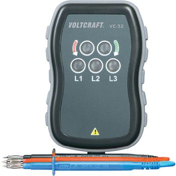

"MacGywer"-hacket blir att mäta fasskillnaden på utspänningen från toriderna till effektvakten med oscilloskopet.
Meda jag kokade tevatten nu på morgonen konstaterade jag att strömtransformatorerna är lindade på samma håll och att utspänningen är rimlig även vid högimpediv last (ca 10V vid 10A och Fluken som enda last).
Jag får väl berätta hur det gick:
Toroiderna inopererades i centralen (under huvudbrytaren och mellanskyddet på bilden) och så mättes det med oscilloskop. Jodå, L1 låg 240 grader (12,67 ms) före L3.
Korrekt fasföljd mao, vilket säkert McGyver hade konstaterat genom att hålla en kompass mellan ledarna!
