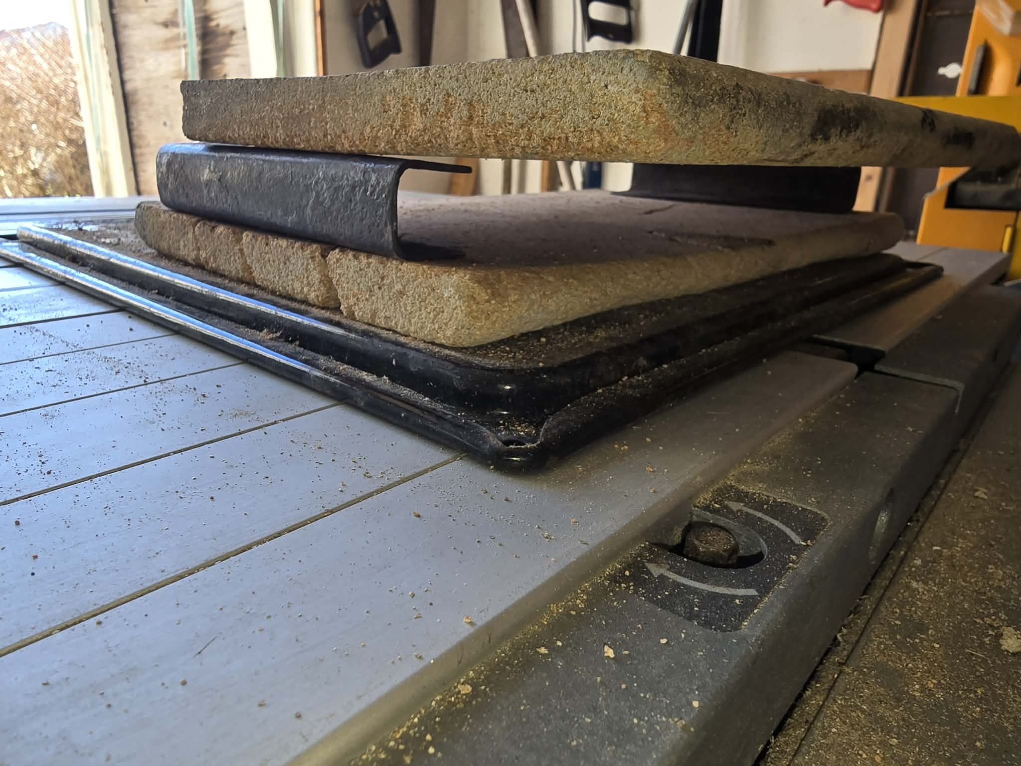

Hej är det nån här som kan hjälpa en vilsen själ att renovera en Scan Andersen 4 kamin.
Fått till alla vermikulitplattorna på bordsåg med rasp osv.

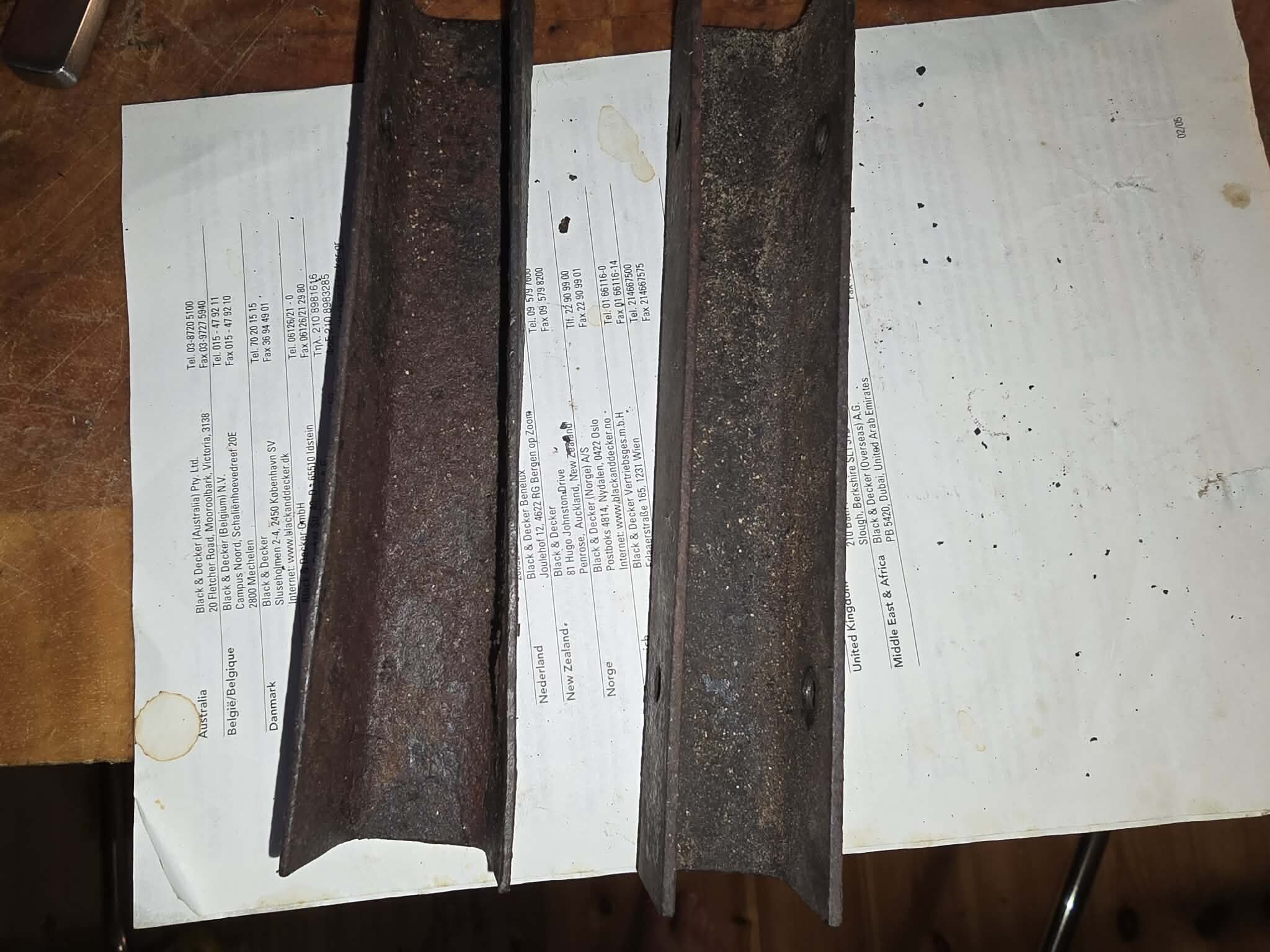

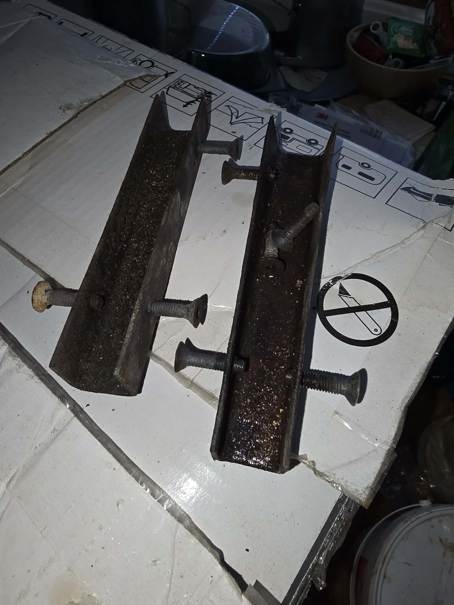

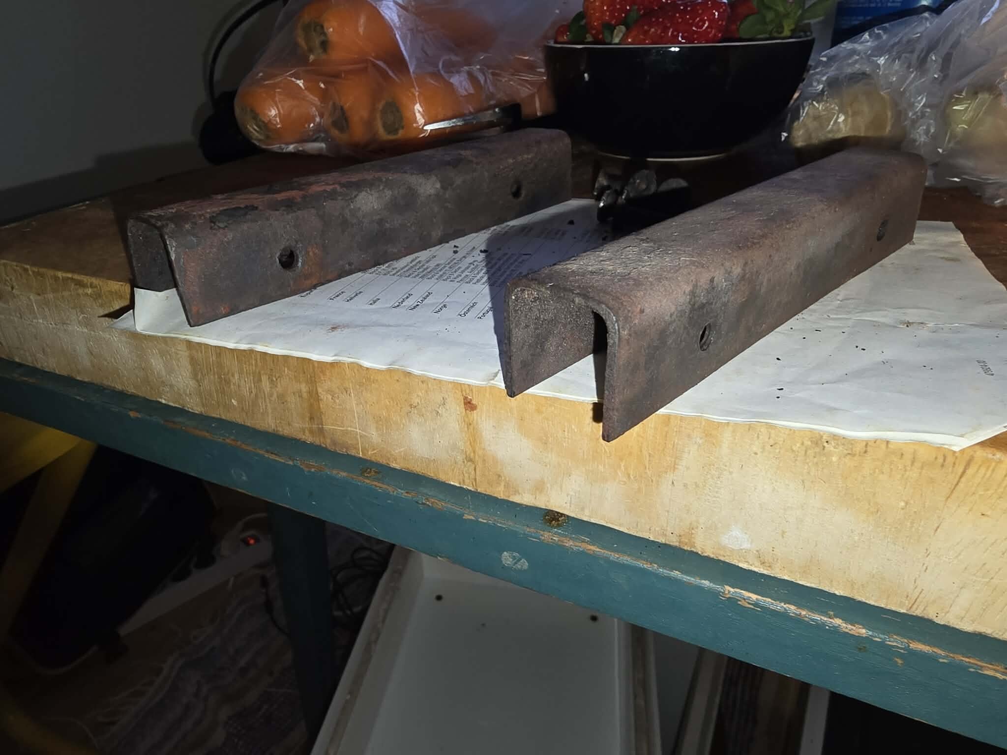

Kruxet är nu att de två rökvändarplattorna sitter ihop med U-järn emellan sig. Den övre plattan sitter skruvad från ovan.
Den undre plattan hålls med skruvar underifrån upp in i gängor på U järnet emellan sig.
U järnen ser rätt jävliga ut, krökta och anfrätta av elden.
Var i Malmö kan man få tag i såna järndetaljer.
Är det nån som har en aning?
Måtten på järnet är 25 mm X 25 mm och tjocklek cirka 1.5 mm eller nåt. Vet inte helt originalmått tjocklek eftersom elden kan ha ätit av dem?

Åk till närmaste butik som säljer stålmatrial eller plåtfirma. Huvudsaken är att plattorna sitter ihop med rätt avstånd.
