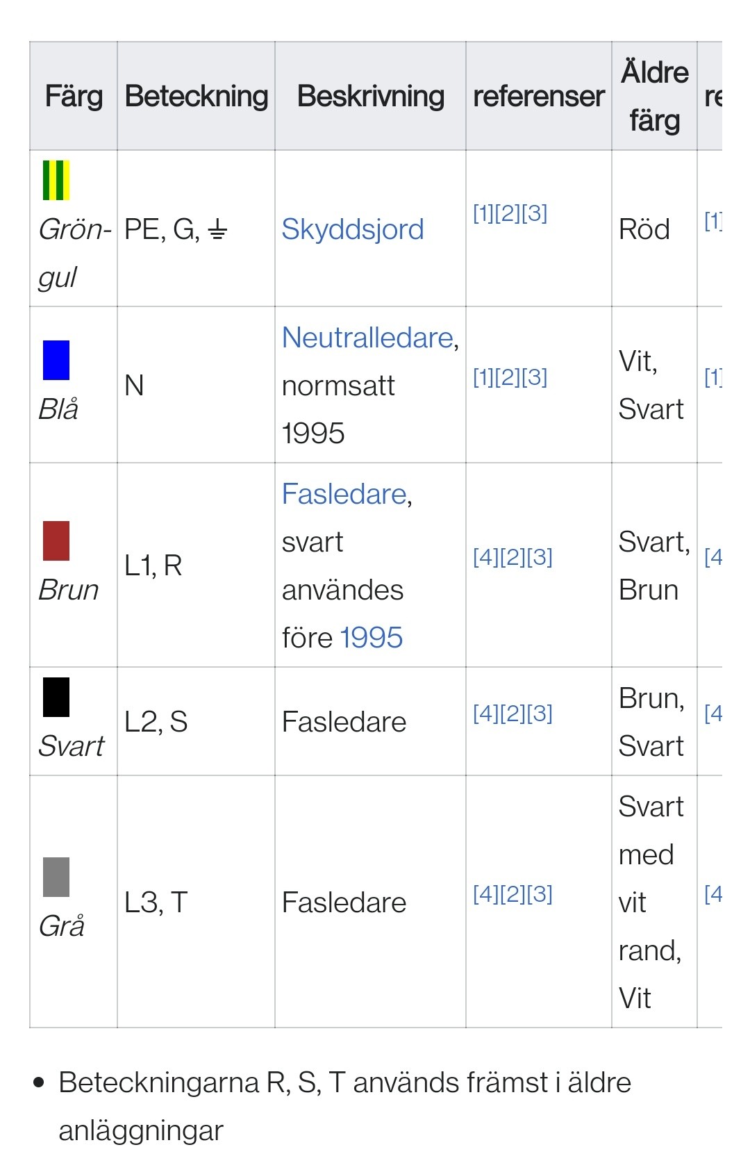

Renoveringsnovis
· Östergötland
· 5 504 inlägg
Jag är ingen elektriker, men en enkel googling på 'vit nolla' hittar följande på Wikipedia:
https://sv.wikipedia.org/wiki/Starkström
Som sagt, är ingen elektriker så jag kan vara helt ute och cykla här......
