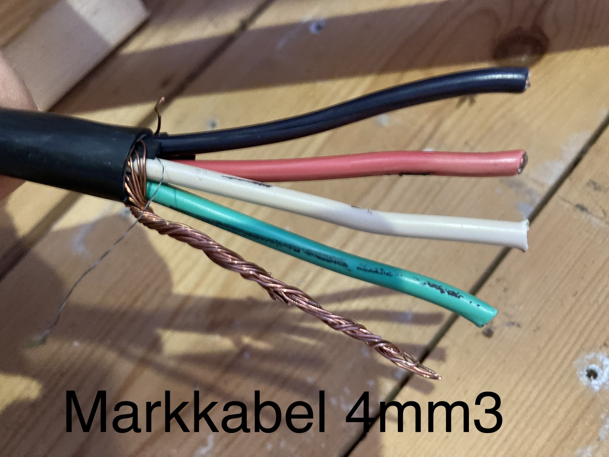

Gammal markkabel med exponerade svart, röd, vit, grön och skyddstrådar på trägolv.
Har en gammal markkabel. Vilken färg skall användas till vilken fas?
Svart:
Röd:
Vit:
Grön:
Skyddstråd:
E

Den får du skala om, du har halverat arean på PE.
Nu ska vi inte tala i allmänna ordalag för du får egentligen inte använda dessa färger vid nyinstallation men om vi tar tidsmaskinen så hade det vid ett visst geografiskt område kunnat installeras enligt följande:
R L1
V L2
S L3
T N
SKÄRM PE
Faserna hade väl beteckningen R-S-T = L1-L2-L3=Röd-Svart-Vit

Vilken färg får han inte använda? De har väl släppt röd igen?

Neutralledare ska vara blå i hela sin längd. Det där ser inte blått ut. Sen kan den misstolkas som jord i värsta fall då den är grönskimrig.
Får och får. Synd att slänga en bra kabel.
För mig får hen.

Det kan jag förvisso hålla med om, men med den sortens kabel har jag sett både svart, vit och röd nolla...dock aldrig grön, men det behöver inte betyda att den inte funnits...jag hade troligen lagt vit nolla, men det beror lite på hur man valt färgerna i resten av anläggningen.
Som någon redan påpekat är färgerna inte rikigt kompatibla med modern standard, men ska man neka att använda en OK kabel? En annan diskussion, komplettera med märktejp...
Eko09
Om jag tar och monterar den enligt R-S-T = L1-L2-L3= Röd-Svart-Vit samt grön som blå och skyddslindning som jord om jag monterar blå krympslang på vid båda ändar av kabeln samt grön/gul i båda ändar på PE-tråden så borde det väl funka? Kabeln skall monteras mellan huvudcentral och undercentral.

Hej, det låter okej, även om L2 och L3 i min värld är skiftade.
Du behöver ingen blå krympslang, vid ändarna framgår funktionen, men inte fel att trä lite grön gult över skärmtråden, som du givetvis skalar med mer känsla, behövs inte krymp.

Verkar som det varit standard häromkring ~55-71, vit nolla och svart fas, innan nya standarden kom med blå nolla och svart fas. I en sån kabel svart-grön-röd til faser, i en treledare svart-vit-röd till faser och manteln till "huvudnolla", det som heter PEN nuförtiden.

Det kommer gå alldeles utmärkt.
