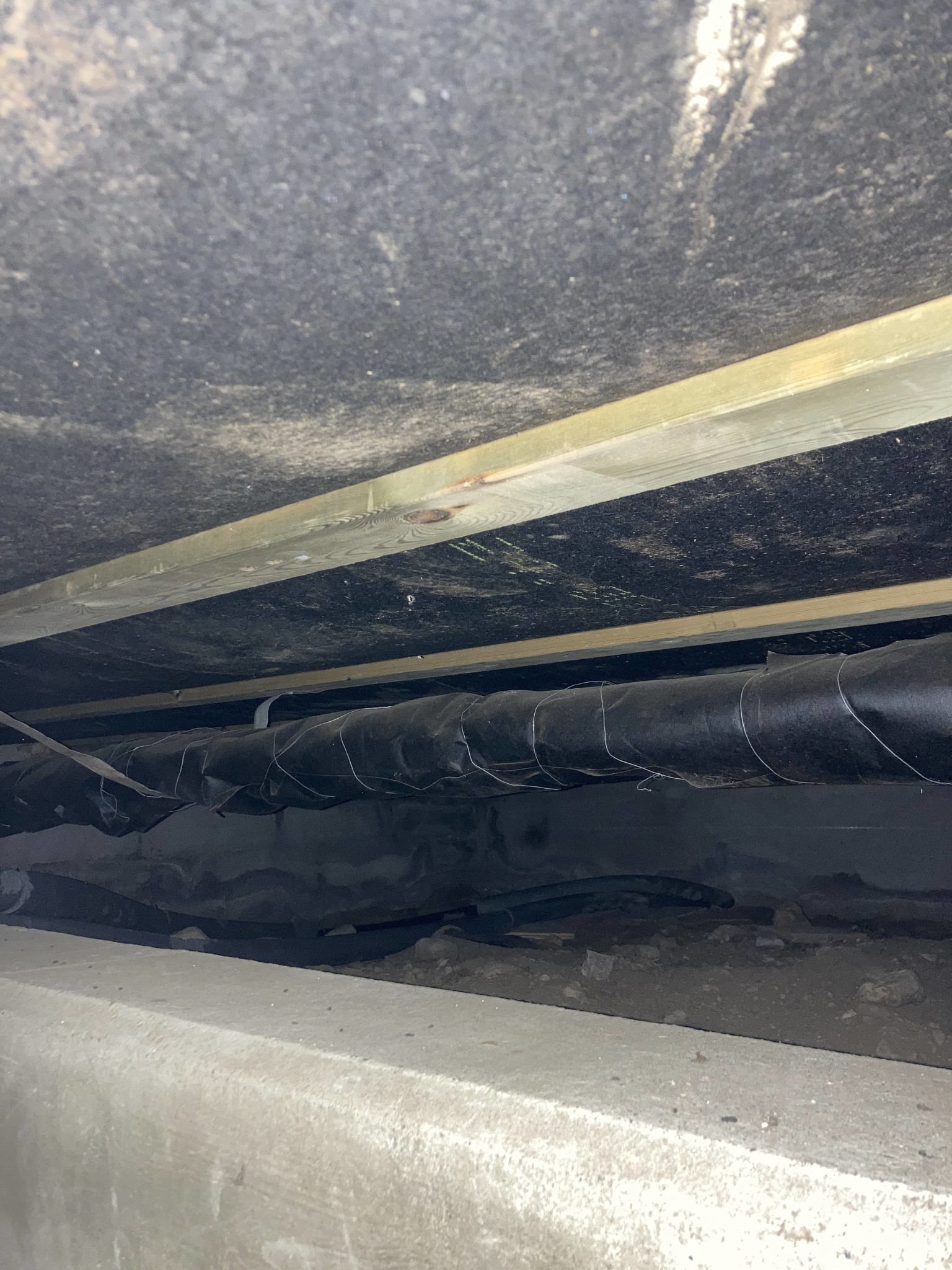

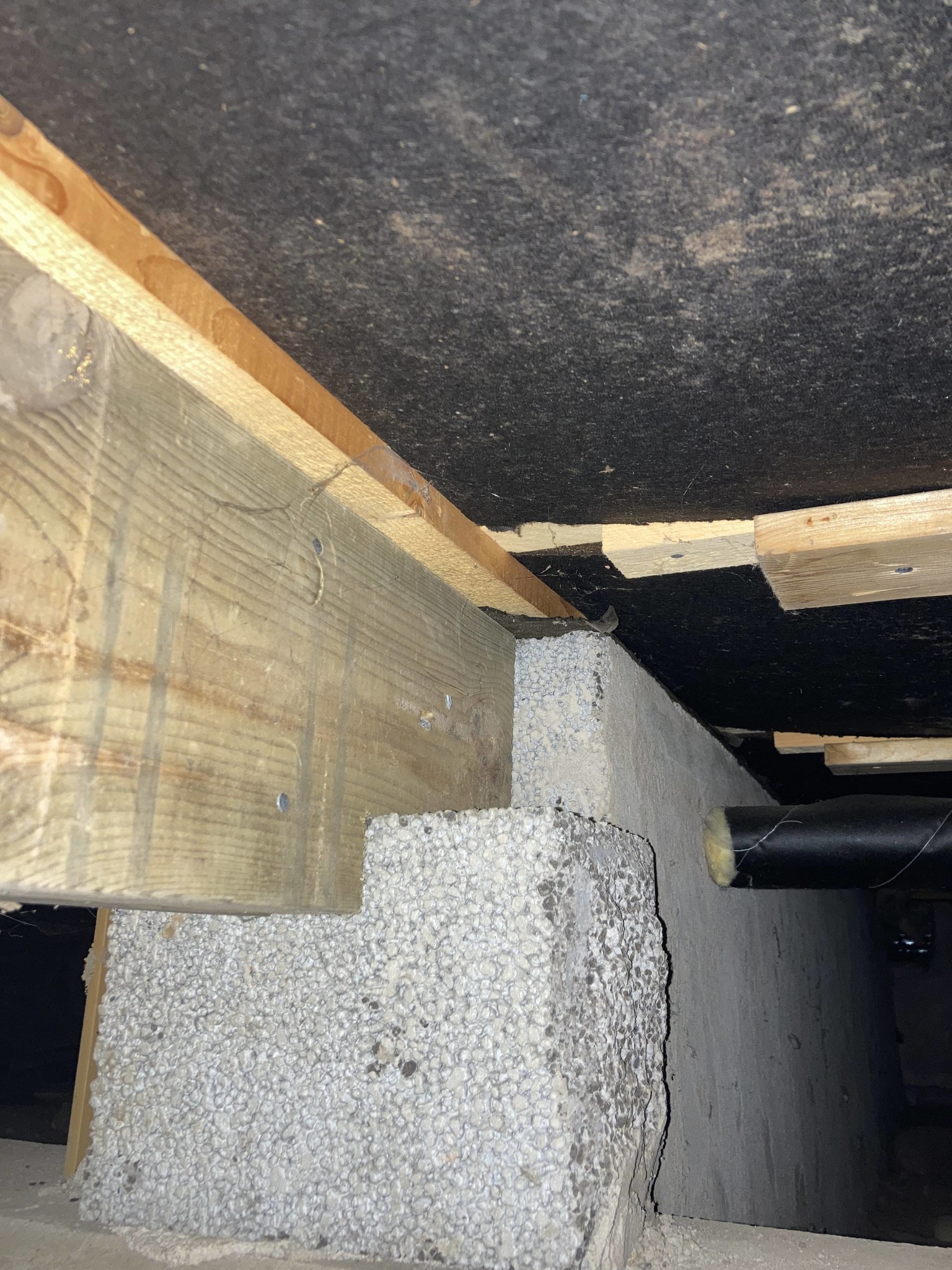

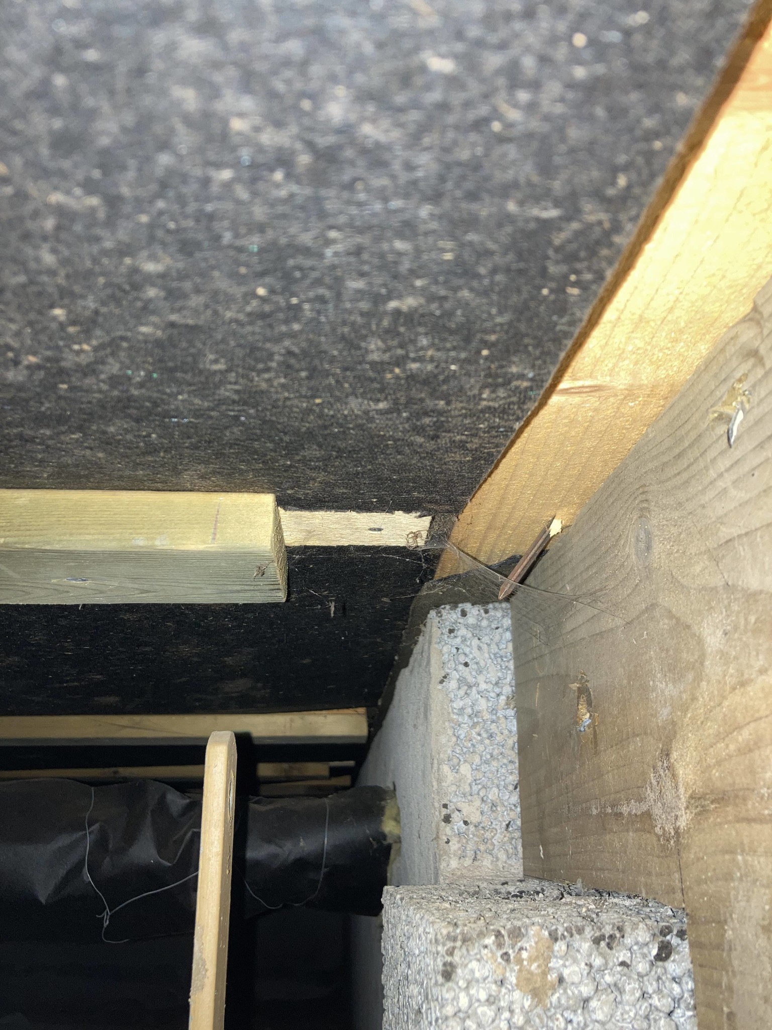

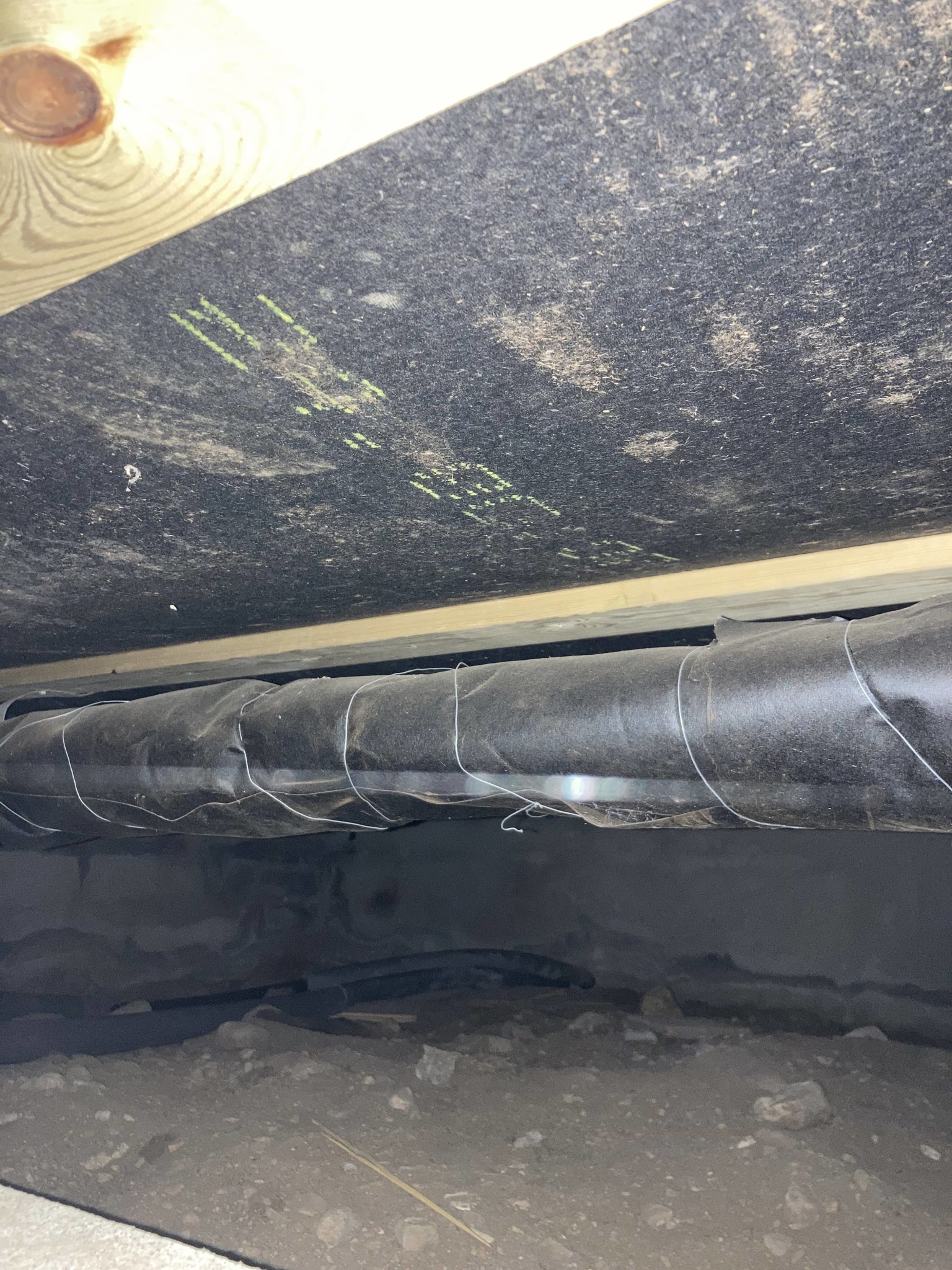

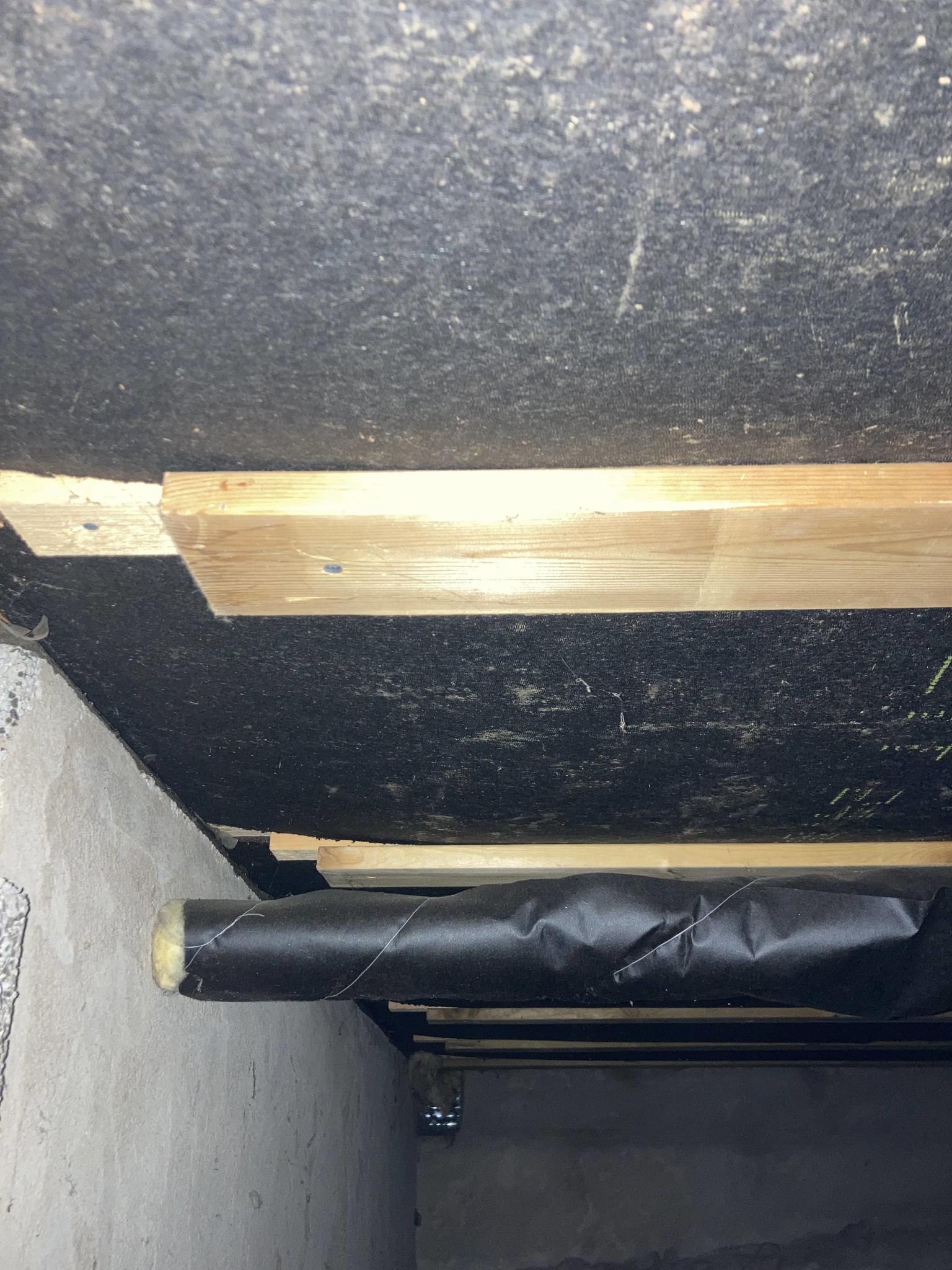

Vårt hus har en tillbyggnad som blir väldigt kall om vintern. Märks speciellt på golven.
Isover har en video som visar att dom sätter fasadskivor under golvbjälklaget, är det så man brukar göra? För jag har funderat på om man skulle göra det.
Så här ser det ut idag underifrån:
Oisolerat golvbjälklag i tillbyggnad med synliga träbjälkar och krypgrund under.
Vy underifrån ett golvbjälklag med synliga träbjälkar, isolering och betongfundament i ett hus.
Oisolerat golvbjälklag under tillbyggnad med synliga rör och damm.
Oisolerat golvbjälklag och rörledningar under tillbyggnad av ett hus.
Undervy av ett otillräckligt isolerat golvbjälklag med synliga träreglar och svart plastfolie.

Ja, det är går att tilläggsisolera bjälklaget underifrån (så länge man får plats att utföra installationen).
Isover fasadskivor är ett alternativ, jag har sett andra som använt cellplast.
