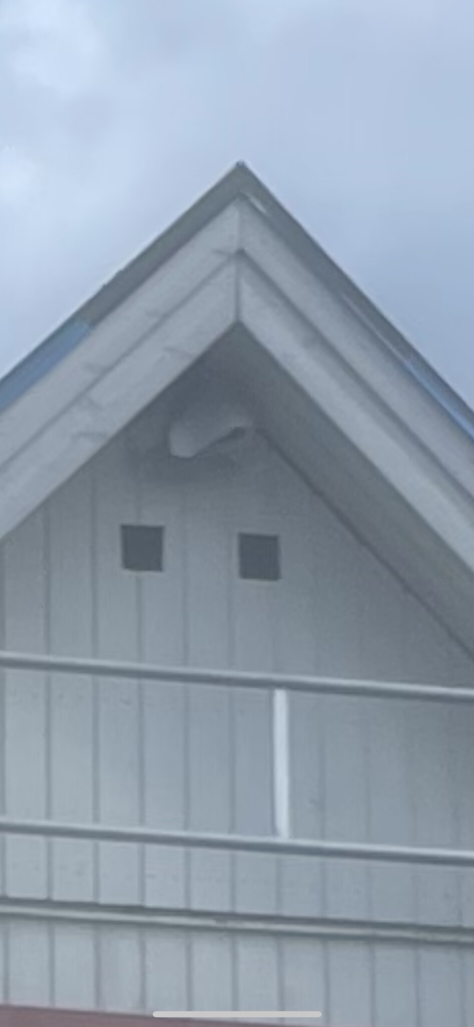

Tror ni dessa blir bra som ventiler på fasaden? Kommer köra på 12,5cm x 12,5cm
Hur fasen installerar man dem? Finns inga skruvhål bara en flärp man kan vika…

Den sista i aluminium är perfekt! Den har också skruvhål och enkel att installera. Det är ju en falsad panel jag ska täcka så det kommer ju bli en glipa. Men samtidigt är det nära taket med överhäng på 50cm… vad tror ni? Bara att skruva upp med panelskruv?
Såhär ser det ut nu med de hål jag sågat ut.
Är det ventilationshål till kallvind? I så fall är det bara att skruva fast vad som passar rent fysiskt och som ser schysst ut!
Yes! Det är kallvind/oisolerad.

Exakt dom som du tog fram på jem&fix var det jag menade igår när jag skrev att alu funkar 👍
Jag satte såna. Smidiga, rostar inte och fyller sin funktion och inte är dom dyra heller.
Målade förövrigt ändträt innan jag skruvade dit dom. Vet inte om det behövs, men det kändes bättre.
