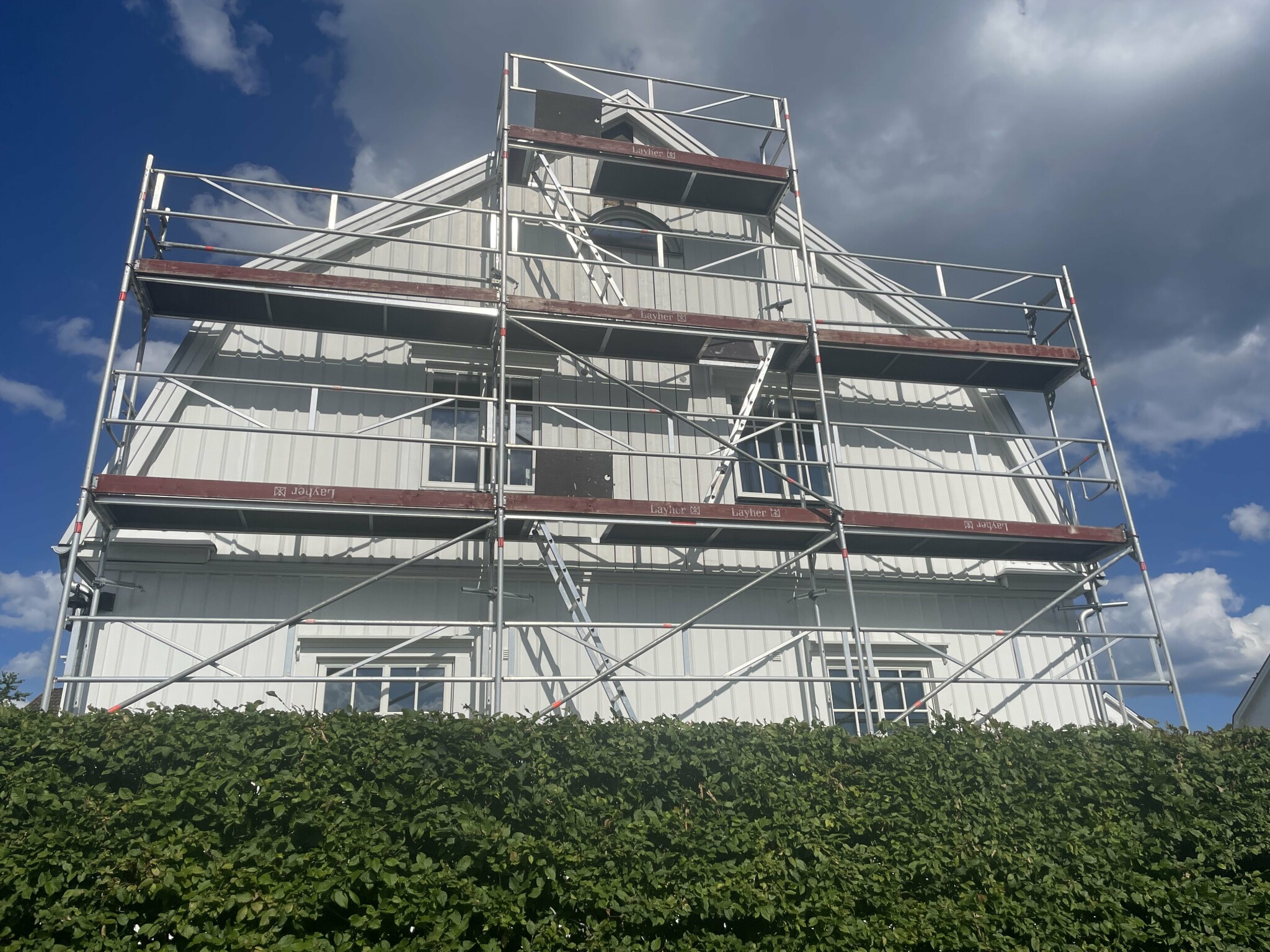

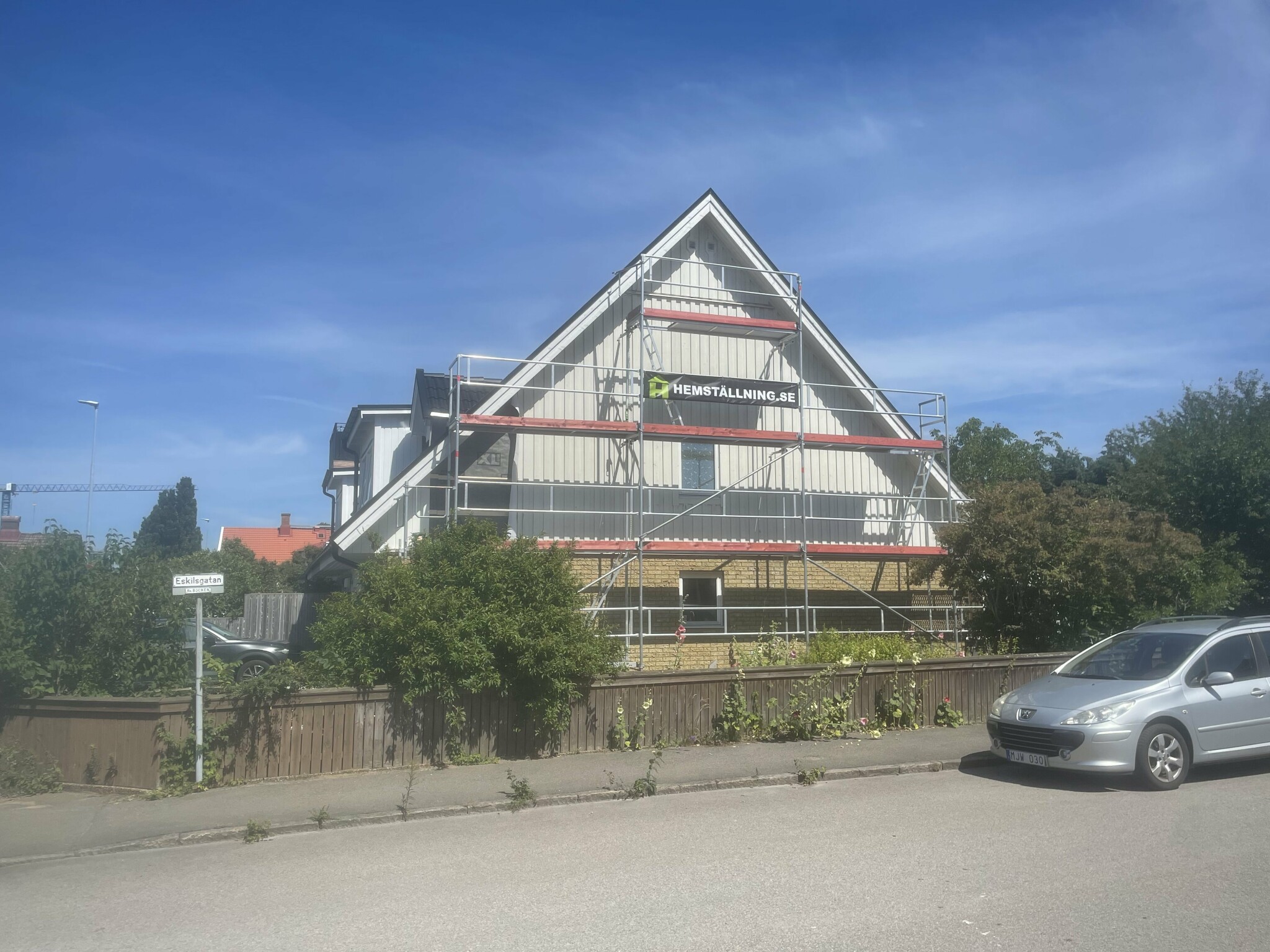

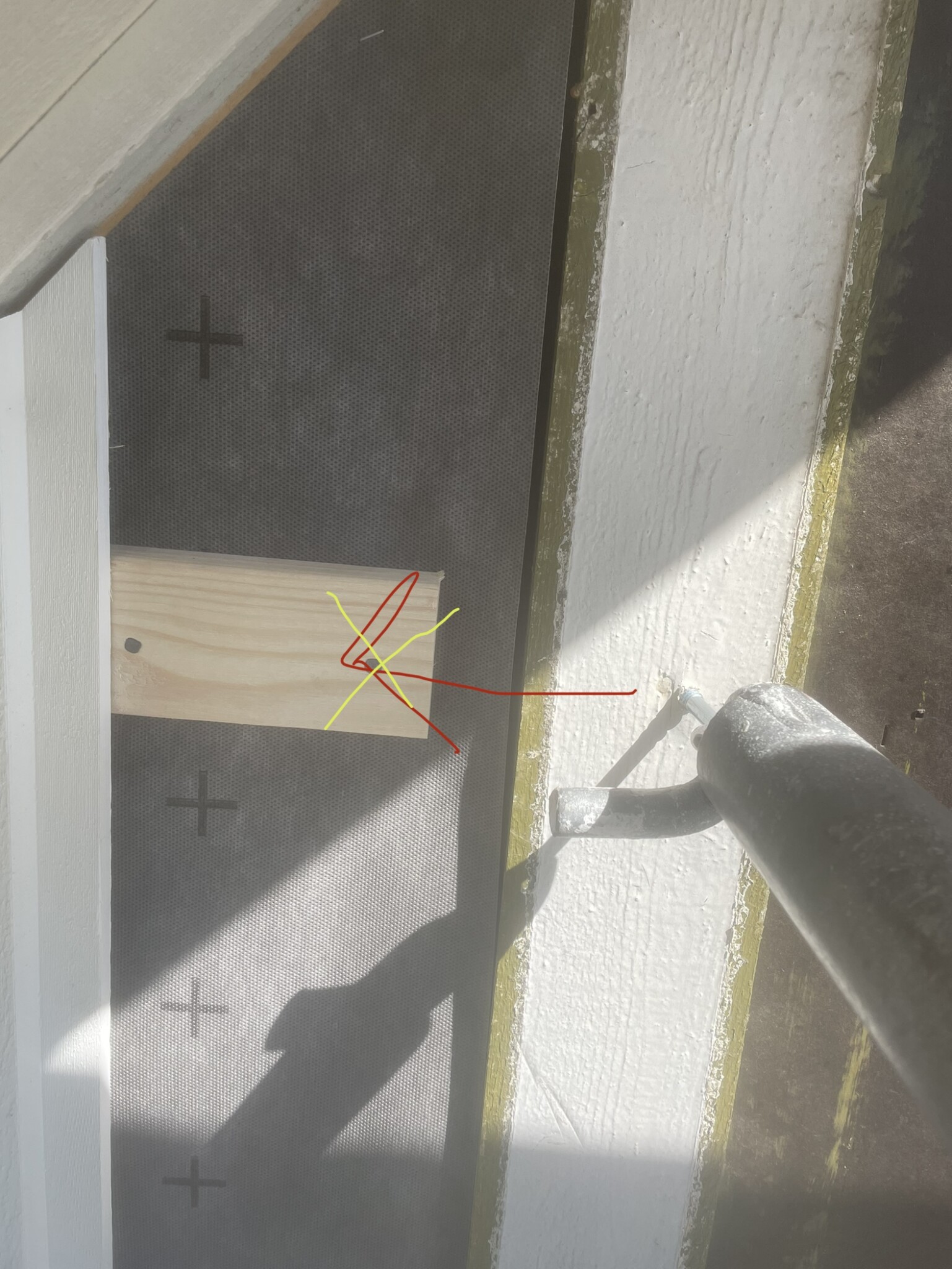

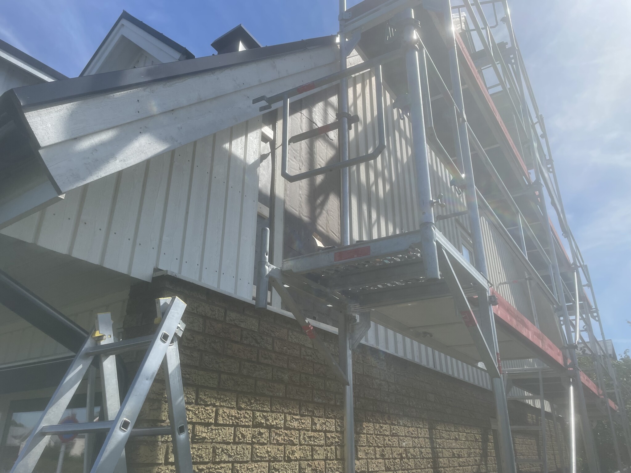

Min första fråga är hur ni skulle göra med förankringen av ställningen medans ni byter panel? Har hyrt ställningen som år superstabil och jag använder fallsele på de två översta plattformarna (ja jag är overkill när det gäller säkerhet hehe)
Ska jag sätta förankringen snett åt vänster i de nya panelerna eller skruva bort och arbeta fram my panel och förankra ”rätt fram”. Ställningen är förankrad på 6 ställen men jag tror inte jag vill arbeta på den utan förankring på två ställen och skruva fast 2-3 brädor? Eller är jag bara överdrivet nojig?

Han menar nog att han skulle ha satt långa rör från ställningens överdel snett ner mot marken. Är ställningen hyrd inklusive montage är detta inte ett rimligt alternativ.K Kurt-olsson skrev:Vet inte om jag förstår riktigt. Strävat ställningen? Alltså flyttat hela ställningen?

En så lite ställning som du har är inte beroende av riktningen på förankringsrören. Att flytta öglan så att förankringsröret sitter snett är inga problem i detta läge.
Tack stubai för ditt svar. Ställningen är även strävad och jag tycker också att jag kan förankra snett utan problem, kommer köra på det så tack!

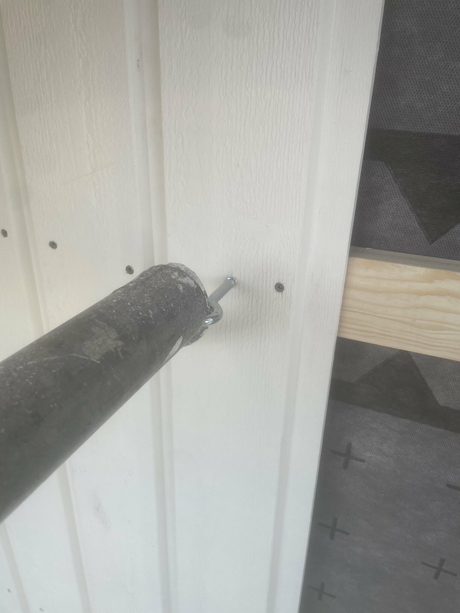

Flyttar du en förankring åt gången behöver du inte vara det minsta orolig.

6st låter som overkill. 3st räcker gott.
Riv allt där inte förankringarna sitter, sen lossar du en förankring, river den brädan, sätter tillbaka förankringen och tar nästa.
Sen på med nya panelen, lossa en förankring i taget och ankra på nya panelen.
När du är klar, så täljer du till en pinne som du slår in i hålet, tar multiverktyg och kapar jäms med panelen. Syns inte efter målning.

Har tyvärr två förankringar på samma längd av panel. Men jag gör som du säger fast jag sätter en förankring snett medans den andra är borta. På så vis har jag bara en bortkopplad åt gången.Ohchips skrev:
