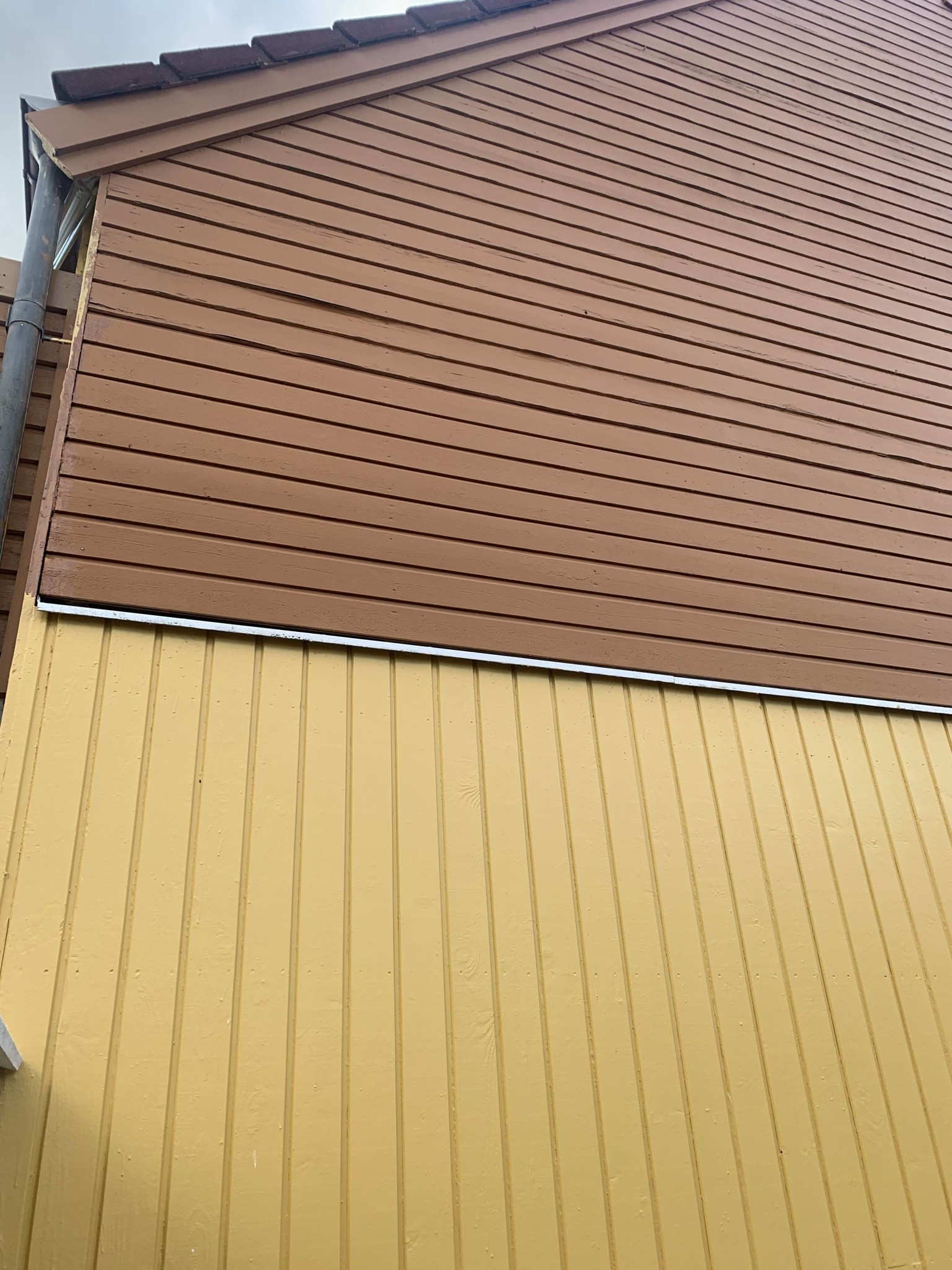

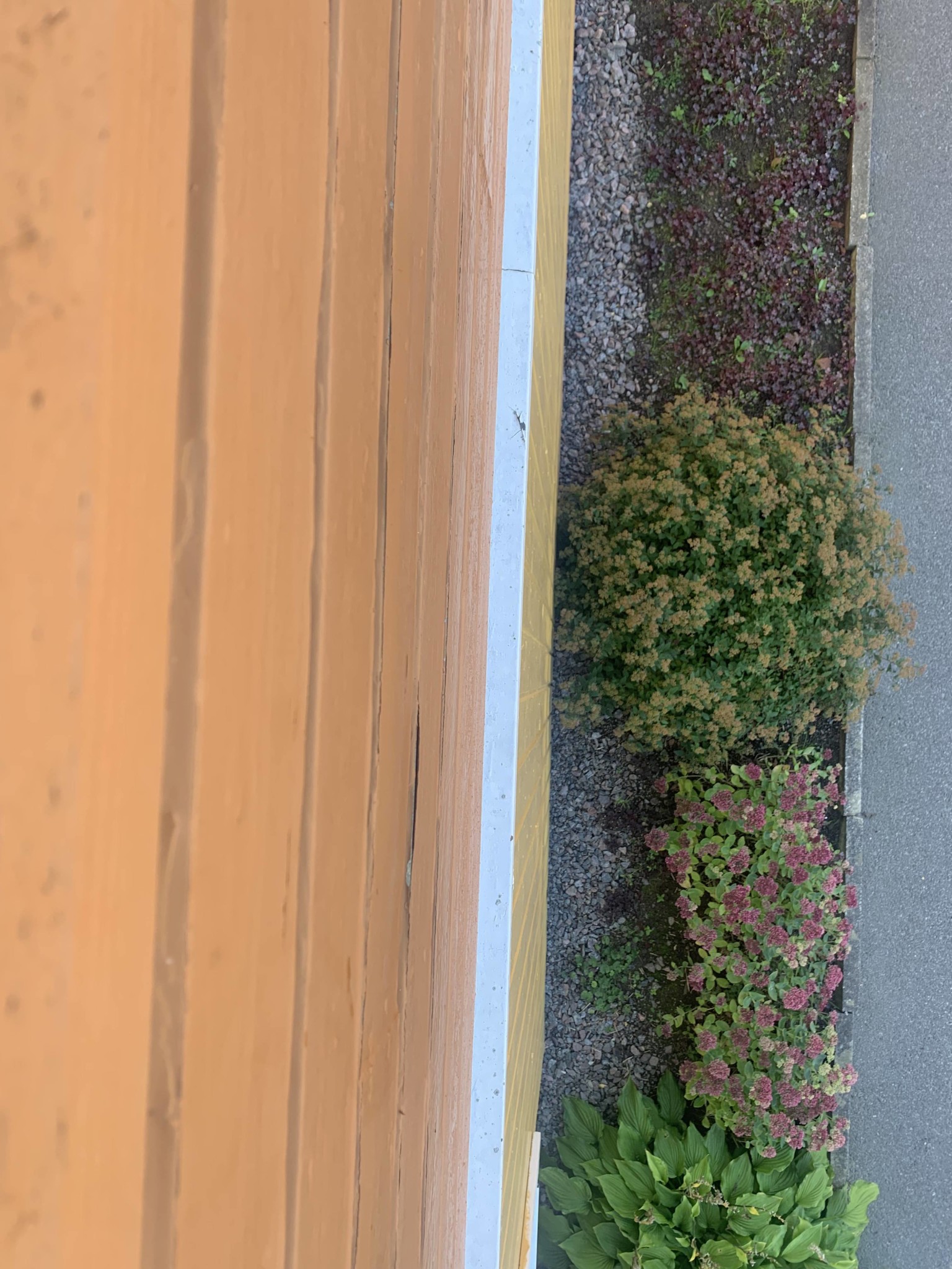

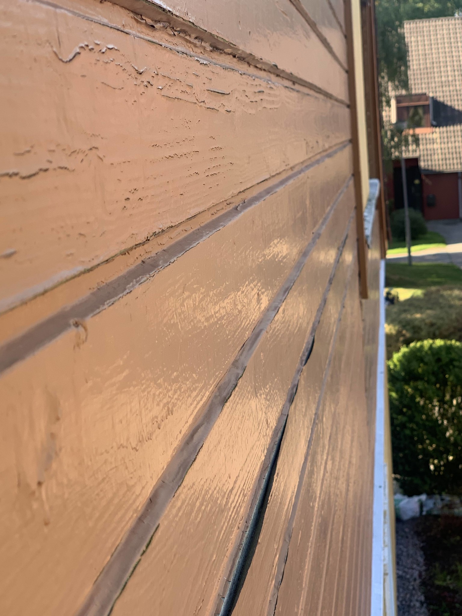

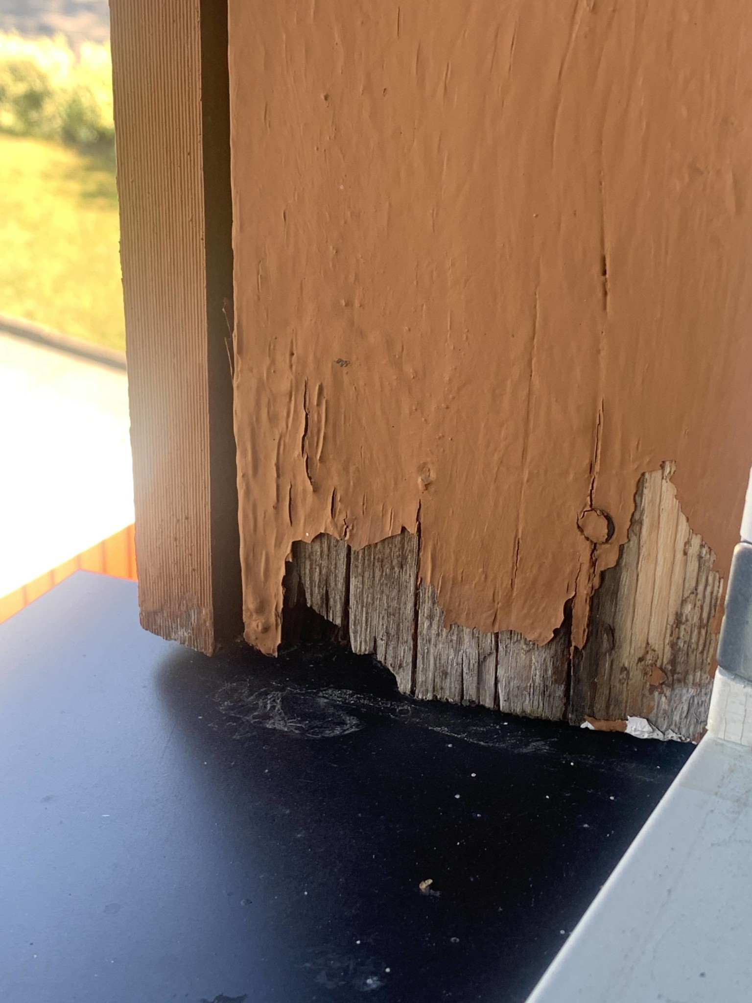

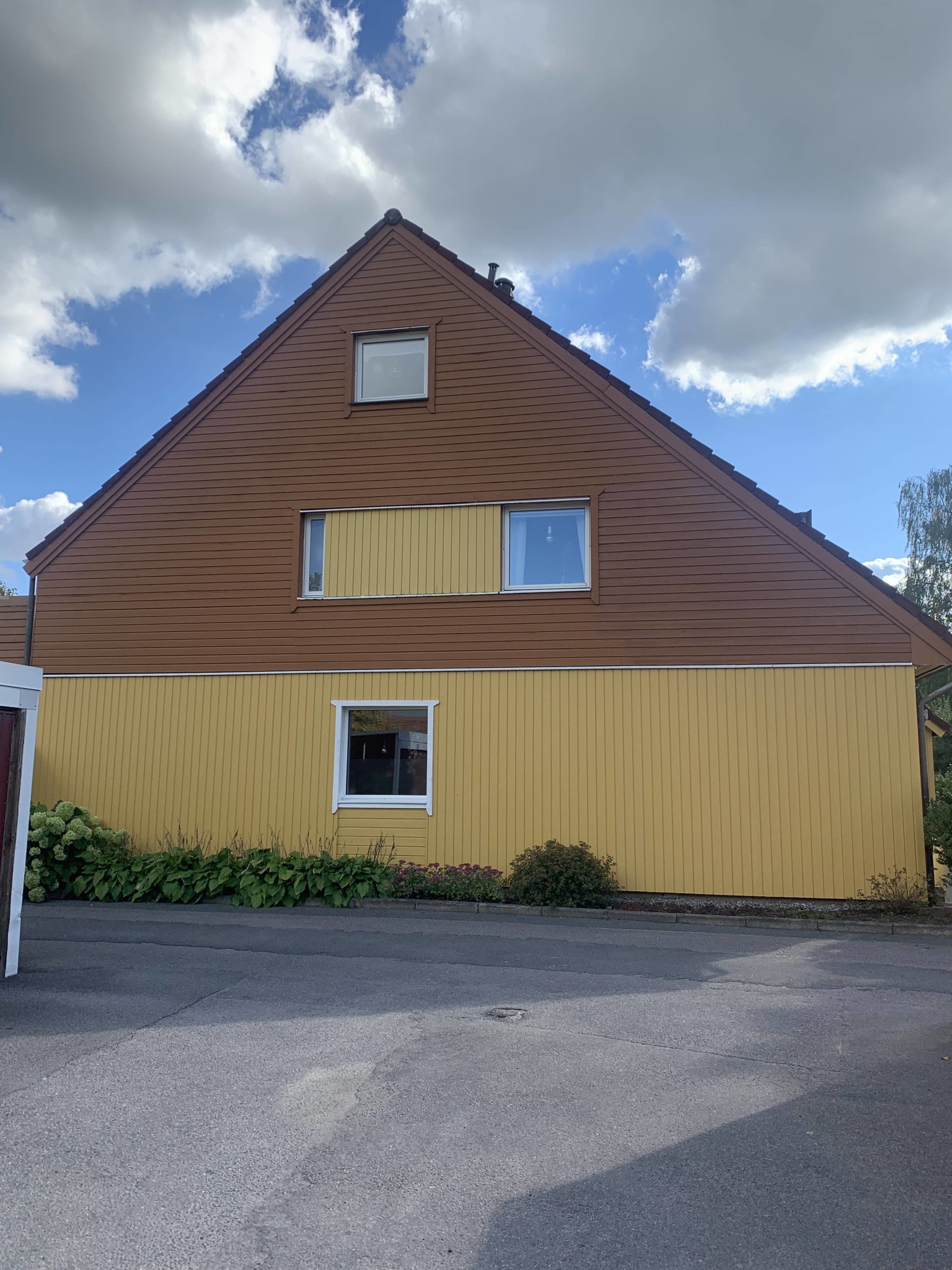

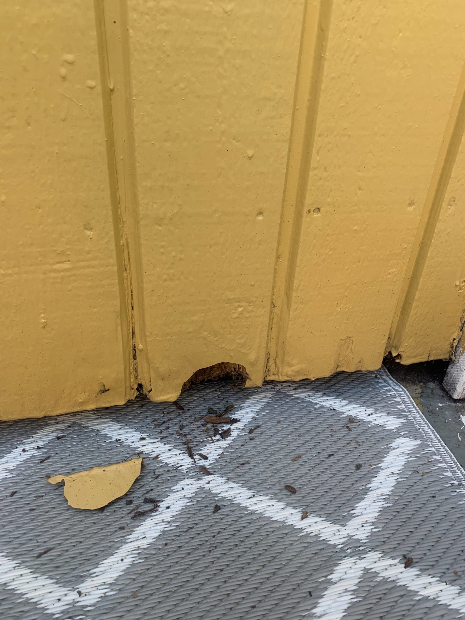

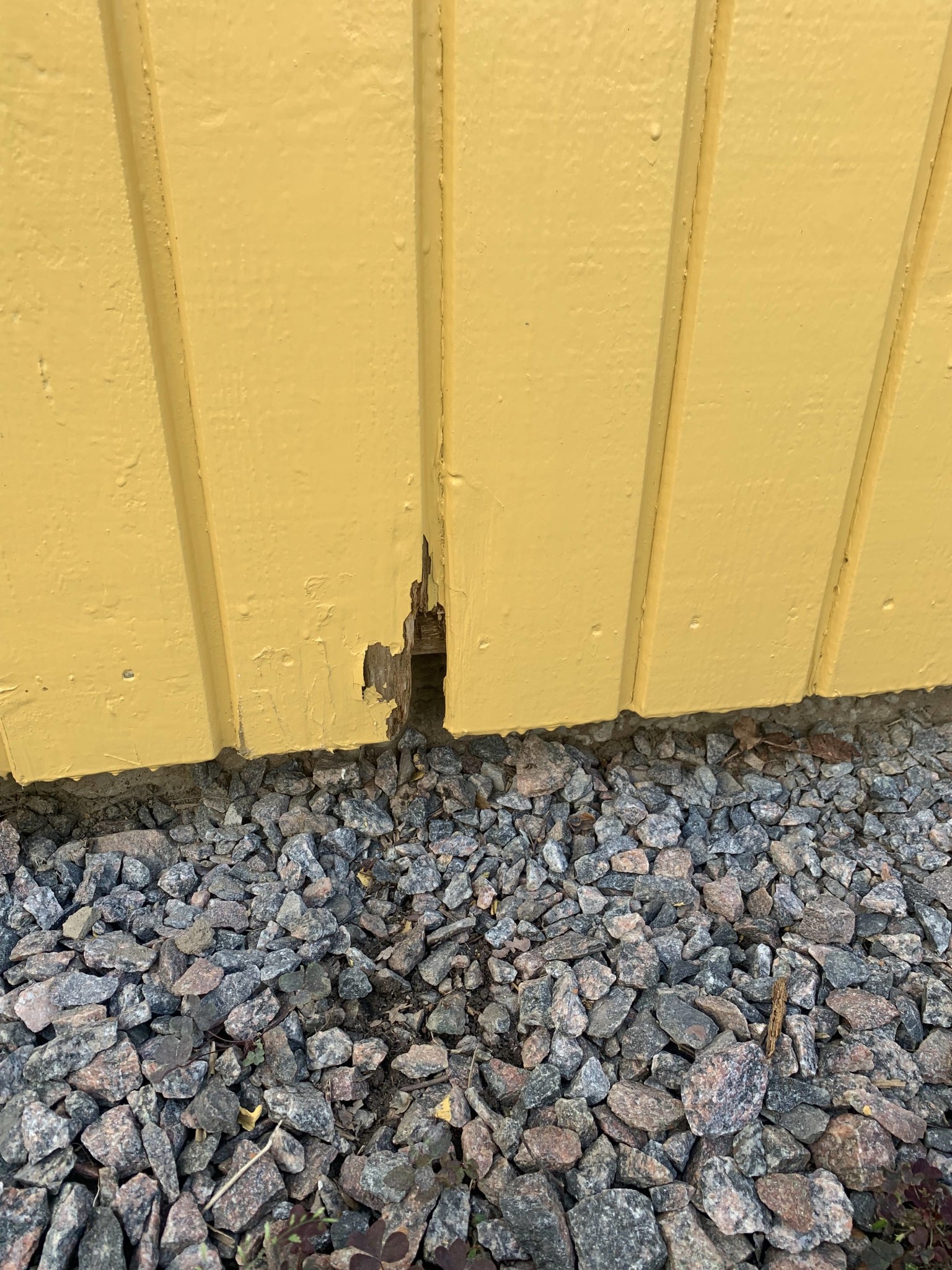

Har för ett tag sen köpt ett hus med målningsbehov där färgen börjat flaga väldigt snabbt. Vid undersökning och intagning av offerter har det visat sig att framförallt ändträt är murket på många ställen men även liggande panel är åtgången (där flagar färgen) och runt fönster har det också murknat.
Min fråga är hur illa det ser ut, är det fasadbyte som gäller? Hur akut är det (tänker på årstiden).
Har fått lite olika bud och prisförslag på:
-målning och skrapning inkl färg och lift -32 tkr efter ROT
-fasadbyte och målning inkl färg, ställning och plåt (även byte vindskivorna) - 74 tkr exkl avfall
Har ingen uppfattning om rimligt men känns iaf trist att lägga pengar på att måla en dålig fasad. Priserna gäller för gaveln (det är ett radhus).
Hade räknat med att få måla men fasadbyte kändes som det låg lite längre fram.

Att vänta till våren gör till eller ifrån. Är alla brädor i lika dåligt skick eller bara någon enstaka? Är det bara några stycken borde det gå att byta ut bara dessa. Det kan vara lite klurigt eftersom det är spontat. Det ser ut att vara målat med någon akrylatfärg (plastfärg). Då kan det vara svårt att se vad som är ruttet.
Att bara skrapa och måla är uteslutet. Det som är ruttet måste bort.
74 tusen för ett fasadbyte inklusive färg och virke känns ok. Det enda sättet att få ner kostnaden är att göra arbetet själv. Att byta fasad är inte ett jätte svårt arbete. Du har ingen som kan hjälpa dig?
RoTe
Om det bara är ruttet i nederkant på fasaden, varför inte kapa av och sätta en offerbräda? Du har ju redan liggande panel under fönstret så jag tror det kommer se mycket bra ut.
