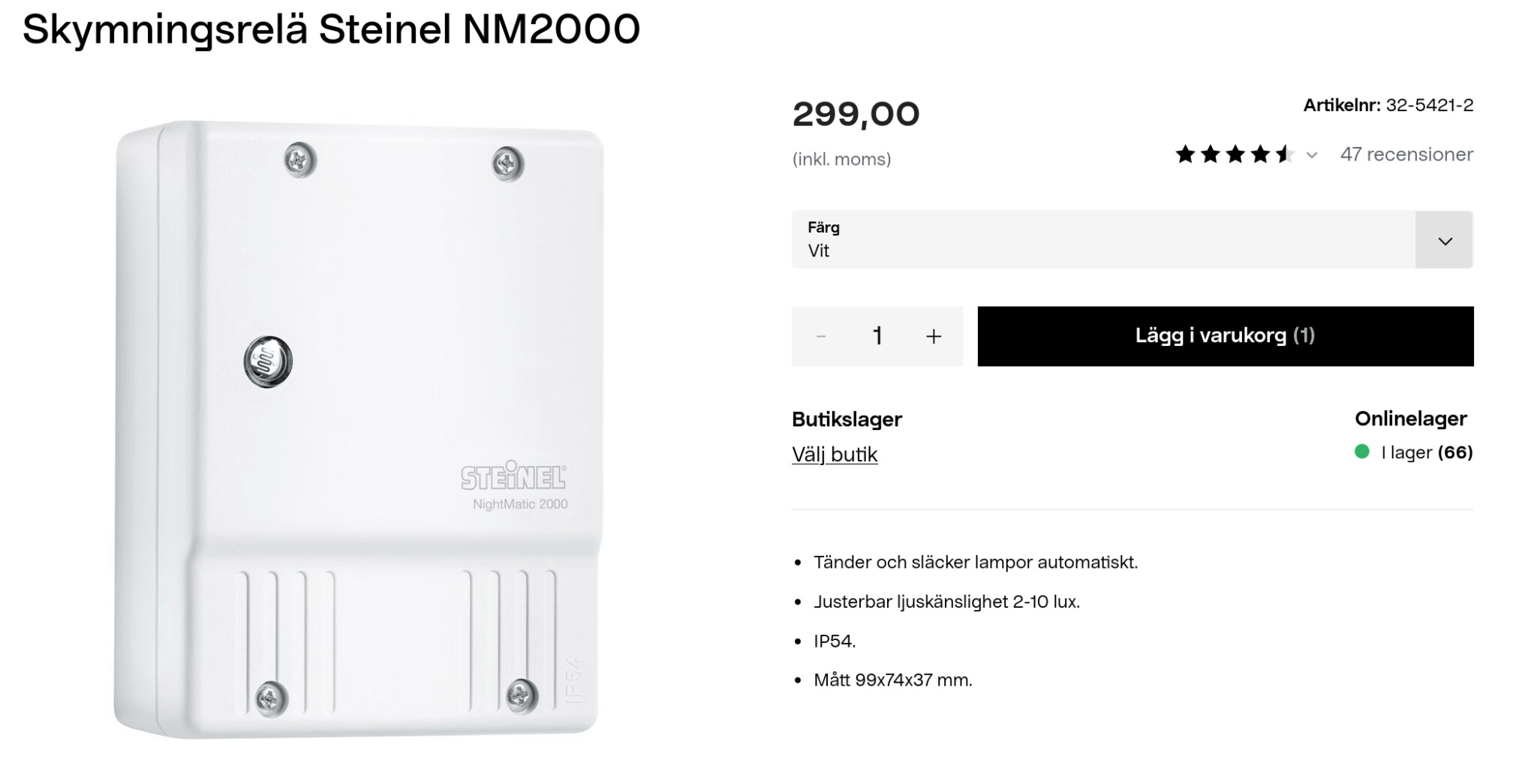

Jag har också flera sådana. 300:- på exempelvis Classe och bara tuffar och går.
Vit skymningsrelä från Steinel, automatisk tändning och släckning, justerbar ljuskänslighet, vattentålig design, produktinformation och pris.
Finns även en "avancerad" variant med "timernattsläckning" för en hundring till.

Yes precis den här har jag!
Var tom bättre pris fast alla priser höjts, fast betalade väl överprisad ahlsell pris 😂

Den där skulle inte jag vilja ha på min fasad. Men smaken är ju som baken.

De placeras naturligtvis där de inte stör och inte mitt i blickfånget. 😉

Skulle vara bakom skorstenen på taket då. Men det blir bökigt med kablarna.

I ditt fall rekommenderar jag en bit ner i en oanvänd pipa. 😉 Skämt åsido, ser man problem med att fasaden förfulas av ett tämligen litet och diskret skymningsrelä ska man naturligtvis välja en annan lösning. Vi är helt ense om detta!
