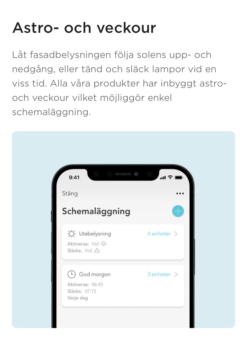

Har 6st fasad armaturer runt om huset.
hur kan jag enklast få dessa sensorstyrda så att dom tänds/släcks antingen en viss tid alternativt vid gryning/skymning?
Andra glödlampor är inte ett alternativ.
JanneJanne123
Det här bär mig emot (ni som vet, vet), men Plejd är nog det enklaste alternativet.
Smarttelefon visar app för schemaläggning av utomhusbelysning baserat på solens rörelser.

Hur tänder du dem idag? Om det är olika knappar är Plejd nästan det enda alternativet, annars funkar skymningsrelä eller varfritt astrour. Jag hade dock valt Plejd i vilket fall.

Då är helt klart Plejd bästa alternativet, går att ”virtuellt” sammankoppla alla tre brytare och ha schema.

Ja, en i varje brytare är det som gäller. Ca 500 + elektriker. Är inte komplicerat att göra själv, men formellt får du inte.
