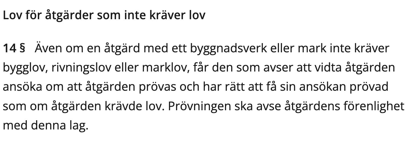

Det är alltid byggherren som ansvarar för att kolla om bygglov krävs och om det krävs, att sådant söka.
Vet att flera kommuner överväger att införa något som kallas frivilliglov, då får byggherren ett "förhandsbesked" om att de tänkt rätt och följer gällande regler.
Ja, det ligger på byggherren att säkra de bygglov som krävs för en åtgärd som är bygglovspliktig. Men även om bygglov inte krävs för en åtgärd så ligger ändå ansvaret att följa byggregler och andra lagar på byggherren. Bygglovskravet är ett generellt förbud mot att utföra vissa åtgärder och bygglovet är ett tillstånd som lyfter detta förbud i ett specifikt avseende för en viss åtgärd, varken mer ett mindre.R Robert-san01 skrev:
Det är inget kommuner kan överväga att införa för kommuner kan inte ändra på PBL och det finns redan i PBL. 9 kap 14 § PBL:R Robert-san01 skrev:
Det betonas i regeringens lagrådsremiss att det kan vara en väg för att få en förhandsprövning för den enskilde som vill ha det. Men då är det just frivilligt och på initiativ av den enskilde. Inget som kommunen kan kräva.

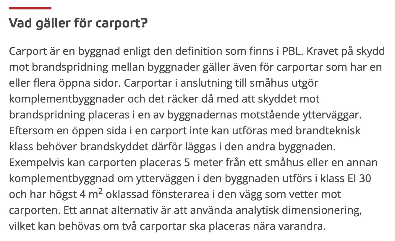

En sak man kan behöva titta på vid en sådan förändring är brandskydd. En carport behöver inte uppfylla brandskyddskrav om avstånd till annan byggnad osv. Men det behöver ett garage.
Enligt Boverket verkar det vara ännu hårdare med carport än med garage. Man får i värsta fall bygga om sitt småhus fasad som vetter mot carporten:H hempularen skrev:
https://www.boverket.se/sv/PBL-kuns...egler/brandskydd/brandskydd-mellan-byggnader/
Moderator
· Stockholm
· 57 966 inlägg
OK. Jag frågade en bygglovshandläggare om det, fast för rätt många år sedan (typ 15 år sedan), men det bygget blev aldrig av.

Nej, det är inget de kräver. Det är en tjänst man kan nyttja för att vara säker på att man fått allt rätt INNAN man gör åtgärden.Claes Sörmland skrev:
Därav benämningen "Frivillig".
