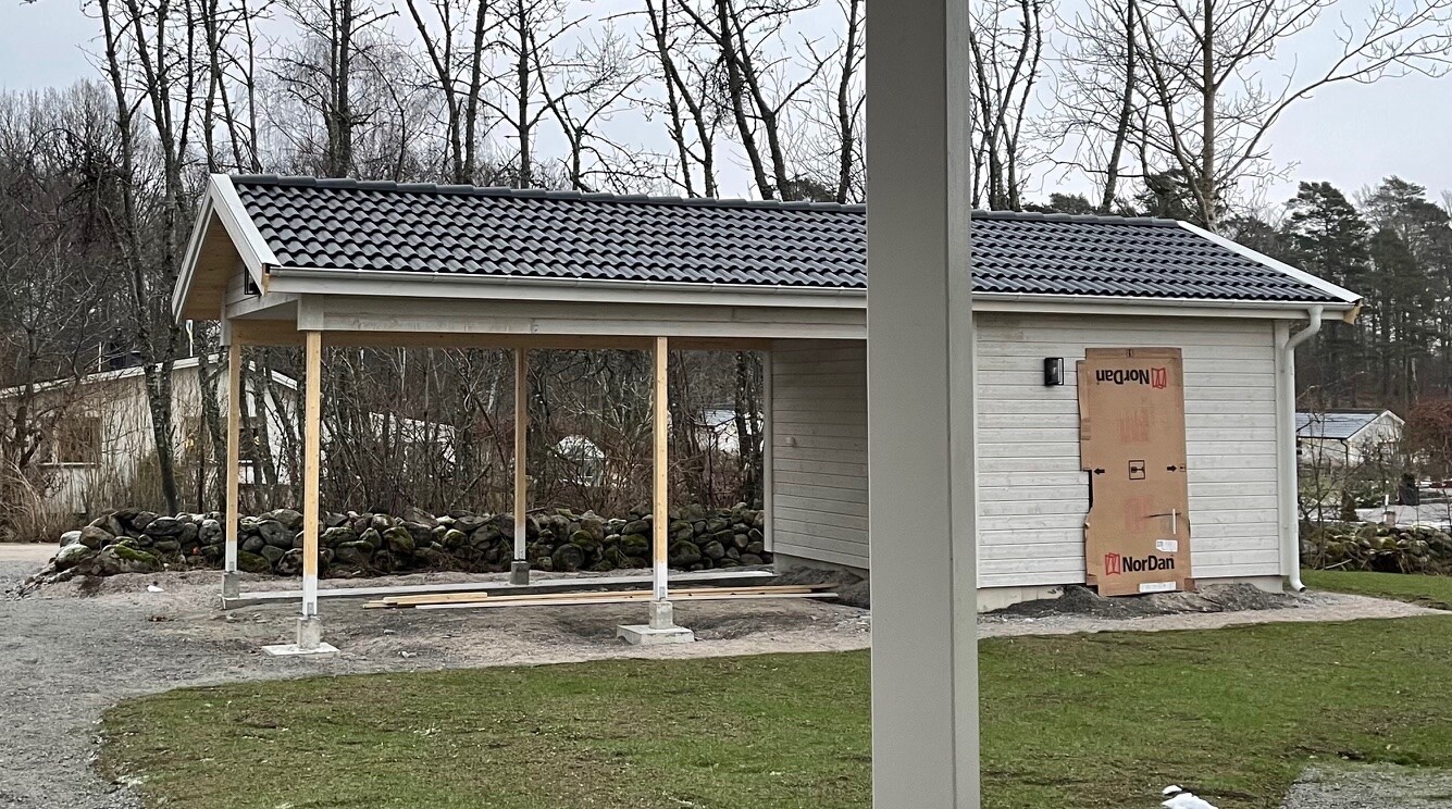

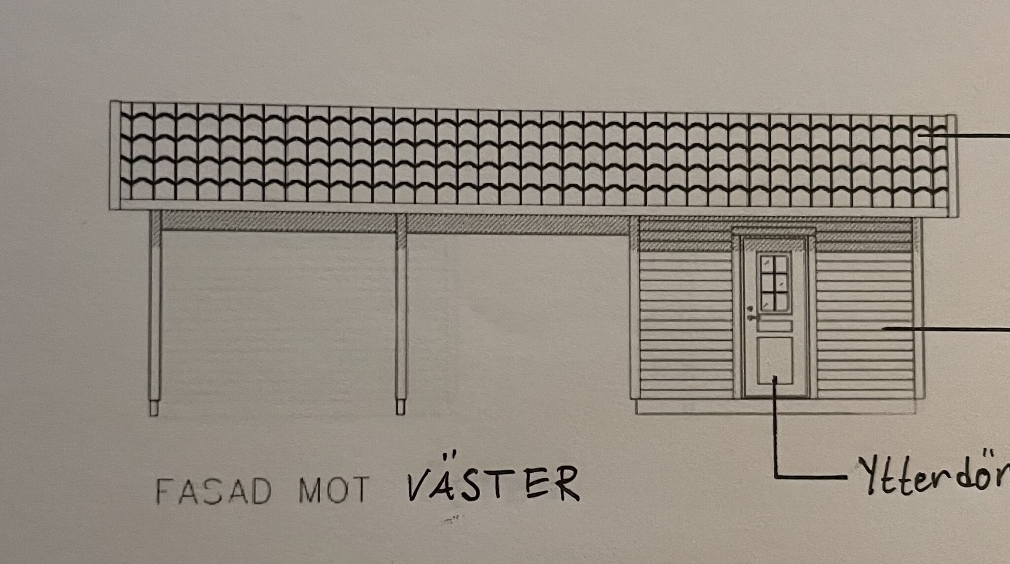

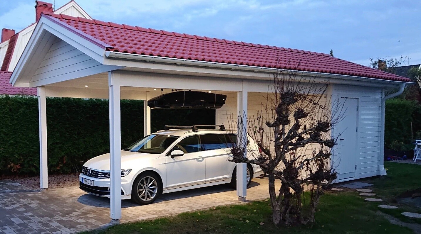

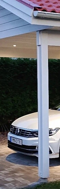

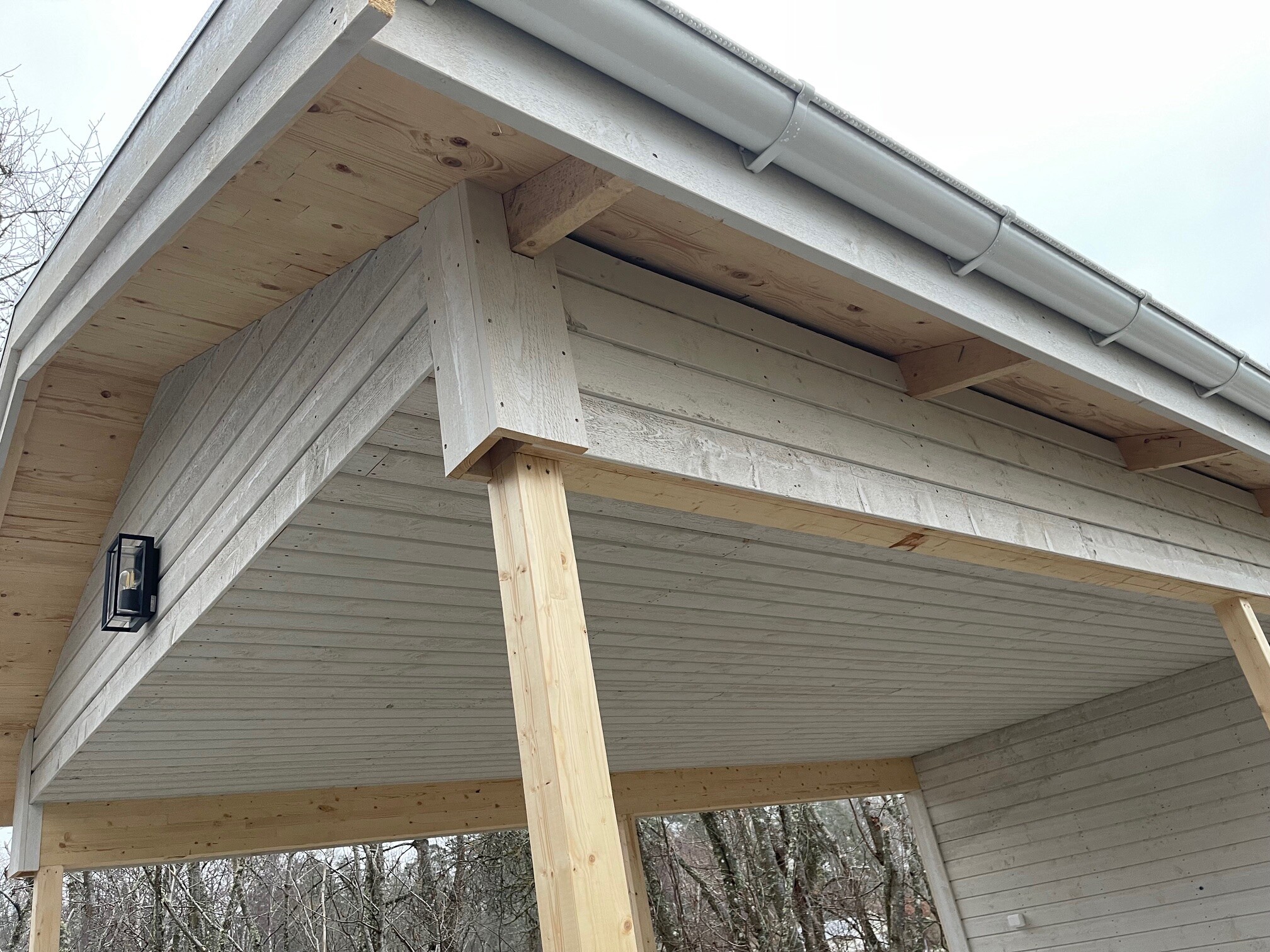

Hej, jag har låtit bygga en carport med förrådsdel via byggfirma, men är lite fundersam på dimensionerna på de trästolpar som satts upp. Jag utgick ursprungligen från en referensbild online och skickade in bygglovsansökningar utifrån den, vidare baserade byggfirman sin offert på den. Men nu är snart carporten klar och framförallt stolparnas dimensioner och utformning överensstämmer inte med den ursprungliga bilden. Stolparna mäter 9,2x9,2cm i tjocklek. Infästningen i den bärande bjälken ser också klenare ut. Jag är dels orolig för att konstruktionen blir för klen, dels tycker jag inte det är snyggt med så smala stolpar, då stolparna till mitt entretak är betydligt tjockare. Är jag onödigt petig eller är min oro befogad? Tar tacksamt emot alla råd jag kan få!
Bifogar här nedanför referensbild, bygglovsteckning och slutresultatet.
  • Vit carport med rött tak och smala trästolpar, en vit bil parkerad under, intilliggande förråd med grå dörr, omgiven av stenlagd mark och grönska.

  • Nybyggd carport med förråd, tunna trästolpar under takstommen, förrådsdörr täckt av kartong. Omringad av träd och stenmur i bakgrunden.

de håller med största sannolikhet för de vertikala lasterna.
Håller med om utseendet, referensbilden ser bättre ut. Å andra sidan lätt att slå på 2st 120 klädselbräda på var stolpe för samma look
JerryKallstrom och 7 till
En 90x90 pelare av limträ som är 2,5m lång håller enligt träguidens tabell för nära 6 ton (58kN). Nu är det kanske inte limträ men ger en grov uppfattning om vad det borde hålla för.

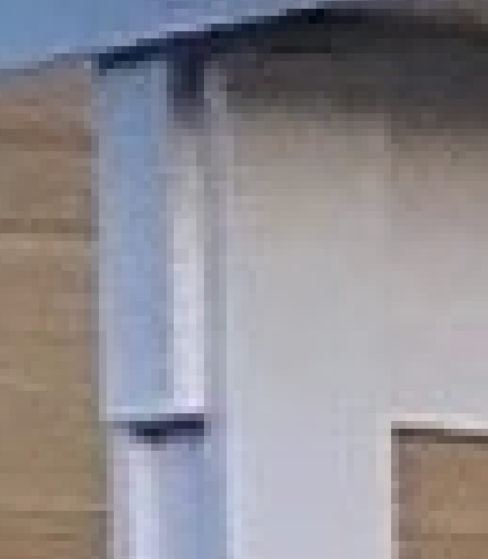

Titta sedan noga på din referensbild så ser du att även den är gjord med ungefär 90x90 och sedan två brädor påspikade på varje pelare. Kanske byggfirman planerar att avsluta med sådana?

The reference photo clearly shows that the posts have "veneers" on both sides made of boards, most likely 22x120

Inget konstigt med dimensionen. Håller så länge du inte kommer köra på den.

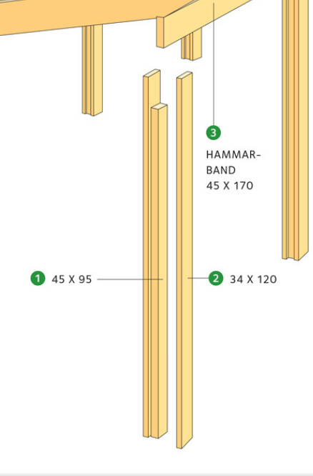

Kollar man på byggbeskrivningar från Svenskt Trä så verkar dom dimensionerar med 120mm oavsett om man kör med område 1 eller 2 vad gäller snözon.
[länk]
När jag läser på den sidan ser jag följande. Men det kanske blir annat om man ändrar måtten eller har jag klickat fel?
"En stolpe är sammanspikad av tre bitar. 1 är mittbiten 45 x 95. Ytterbitarna 2 är 34 x 120. Stolpdelarna 1 och 2 spikas ihop med varmförzinkad 3,4 - 100 spik, jämnt fördelade och minst 10 stycken från varje sida."
Illustration av en stolpe uppbyggd av tre bitar: mittstycket 45x95 och två ytterbitar, 34x120, samt ett hammarband 45x170.

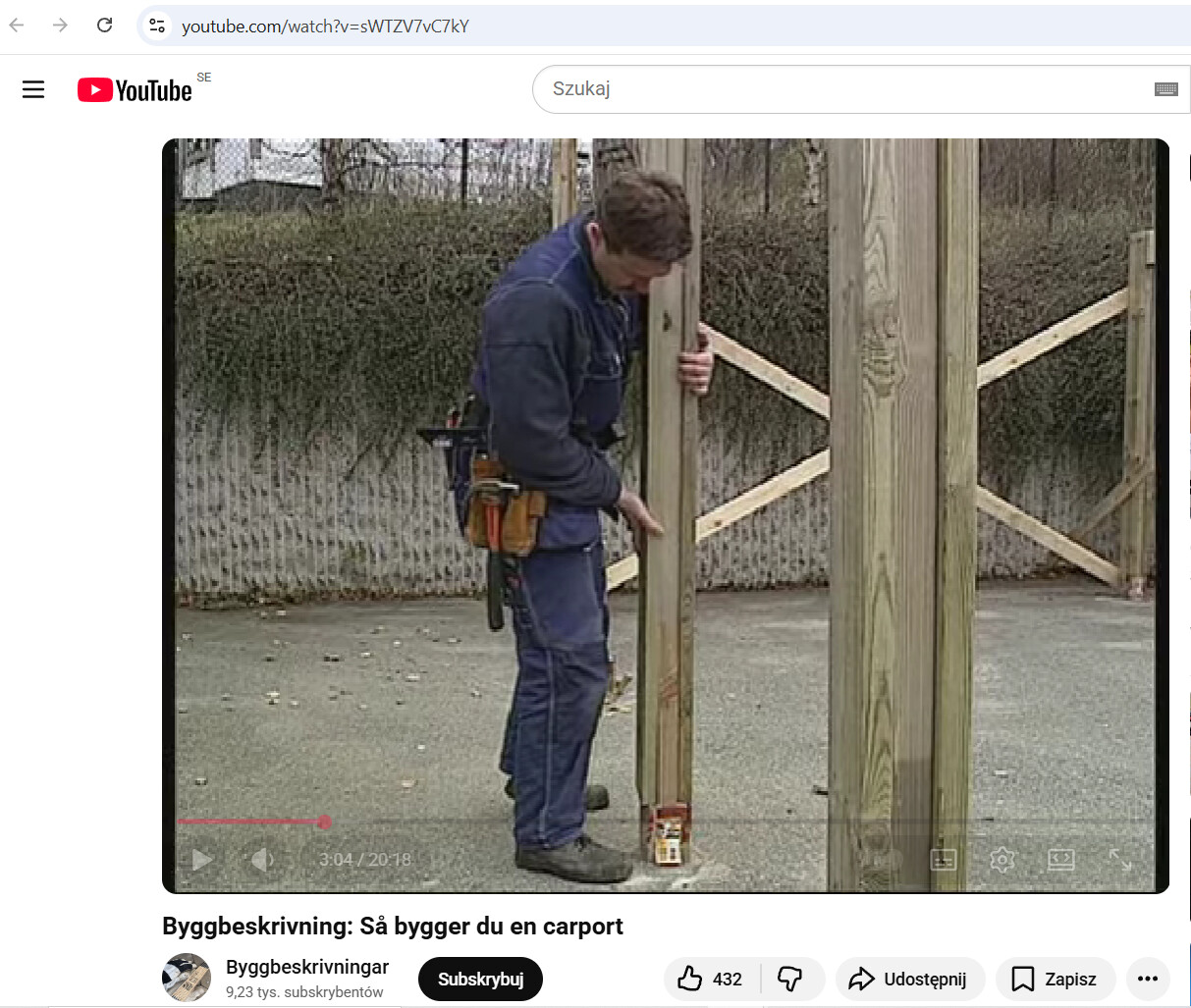

You're absolutely right. Below is a still from a video showing how to do it. .
En person i arbetskläder bygger en carport genom att justera en träregel i en stående konstruktion.
And a link to the video
www.youtube.com/watch?v=sWTZV7vC7kY

En annan sak i konstruktionen gör mig dock lite mer undrande. Är infästningen mellan stolpe och balk enbart dessa två spik/skruv och var är det för något? Risken skulle vara vid stark sidvind.
Inre överlappande brädor skulle hjälpa till med den biten. Även yttre men fasadbrädornas montering sitter i vägen för det.
Träkonstruktion med stolpe och balk, sammanfogade med två skruvar. Diskussion om förstärkning vid sidvind genom ytterligare brädor.
