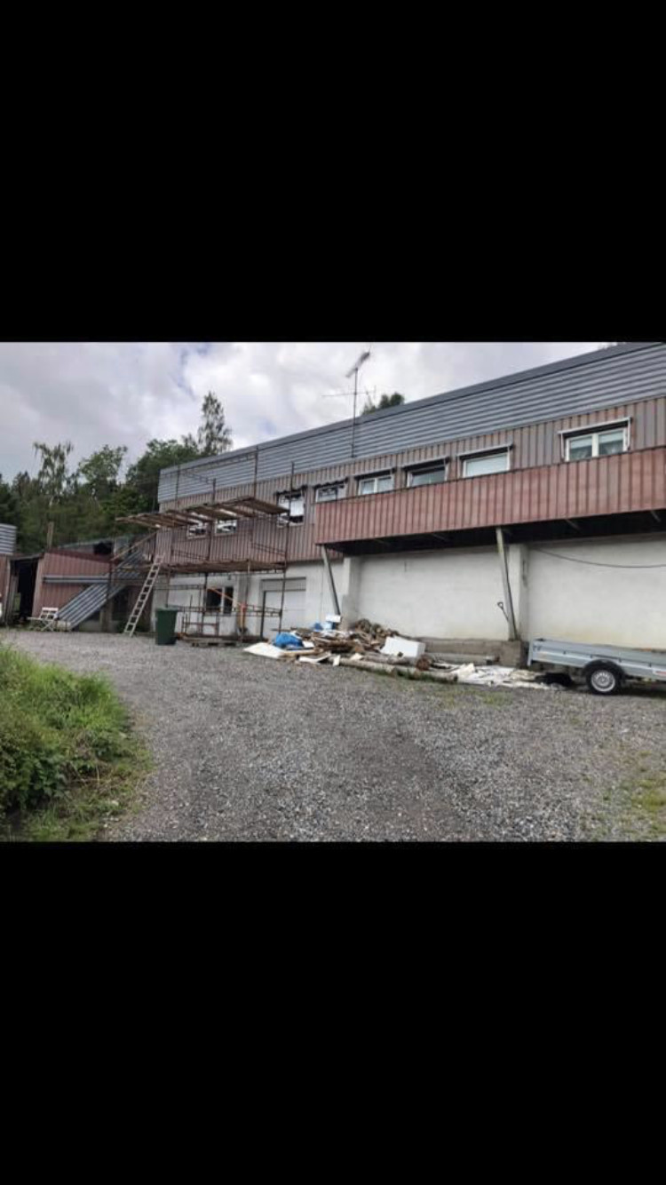

Vi har ett hus ifrån 70 talet med plåt fasad på som vi skall byta till trä fasad. Dels för att det blir snyggare och plåten har gjort sitt. Bakom plåten sitter det vindpapp sedan sitter det plank och sedan kommer det isolering som är kors lagd, sedan är det en "aluminium" tejp typ och sedan är det spontat och gips till insidan.
Vi skall ha liggandes trä panel. Frågan är om vi skall ta bort plåten endast och spika mot befintligt stående träpanel bakom? Eller om vi skall ta bort vindpappen och trät fram till isoleringen och sedan sätta asfaltsboard och sedan regla upp nya panelen?
Tips och svar önskas :D
Vindpapp och asfaltsboard fyller ungefär samma funktion. Om vindpappen är hel och frisk så finns det ingen anledning att ersätta den med asfaltsboard.

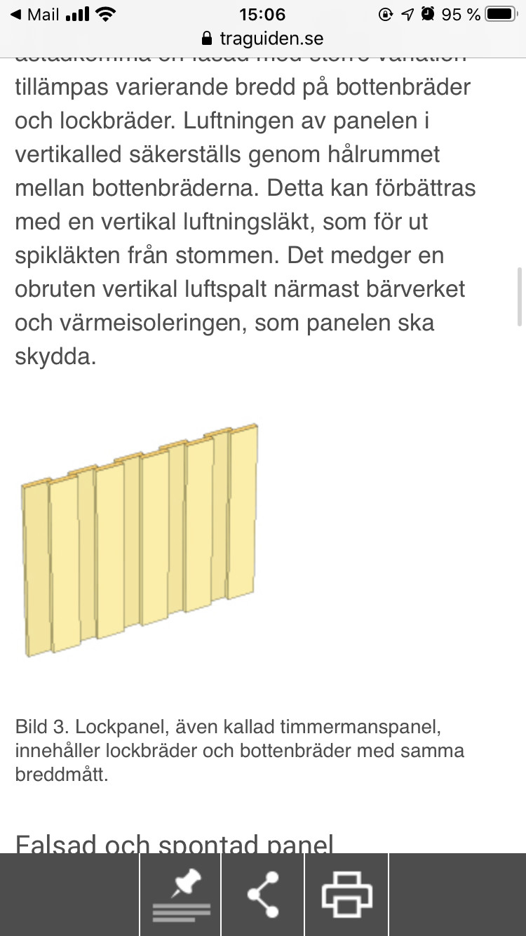

Bild 3
Tänkte jag utföra.
  • Illustration av lockpanel, timmermanspanel, med vertikal uppbyggnad av lockbräder och bottenbräder.
Ja, fast den kan man inte sätta liggande som sagt var.
Jonas Nielsen 74 Jonas Nielsen 74 skrev:
Bild 3
Tänkte jag utföra.
Misstänkte det. Den bör man inte ha liggande utan bara stående som på bilden. Annars kommer det ligga vatten på lockbrädorna som tränger in i springorna och panelen lär ruttna bort väldigt snabbt.
Alla liggande modeller ser till att vattnet rinner ut från väggen på något vis.
Men ska ni ha sådan stående panel är det bara att montera upp liggande läkt och sen sätta denna utanpå. Själv gillar jag att skruva upp panelen för att kunna plocka ner en bräda enkelt vid behov. Kan vara en bräda som tagit skada, man vill sätta upp en lampa och dra kabeln bakom osv osv. Däremot tar det klart längre tid än att spika med spikpistol.

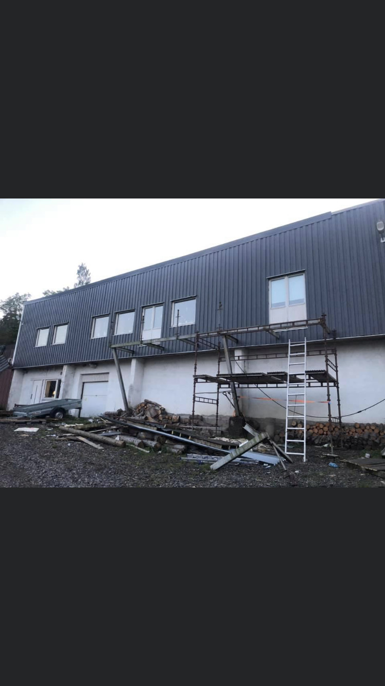

Så här blev resultatet iallafall.
Dock balkongen kvar att fixa med under nästa år.
  • Renoverad byggnad med oavslutad balkong och byggnadsavfall framför.
  • Renoverat hus med oavslutad balkong och byggmaterial på marken.
