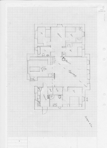

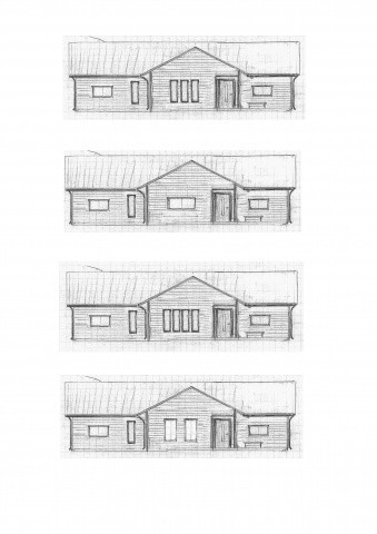

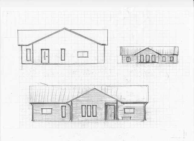

Har hämtat ideer lite överallt och försökt anpassa fasaden till omgivningen så gott det går.
Eftersom vi har en gata längs husets ena långsida och köksgavel (6 m från huset) så har vi strävat efter att få till så lite insyn som möjligt och har därför valt liggande fönster (se bilder). Denna lösning hoppas vi även ska skydda mot allt för mycket solinstrålning under sommaren samtidigt som vi släpper in solen under den tid på året som solen står lägre. Till saken hör att husets väggar är ca 60 cm tjocka och att fönstren sitter ca 18 cm in i huskroppen. Som ni ser på planlösningsskissen så kommer fönsternischerna att vara vinklade för ökat ljusinsläpp.
Det svåraste har varit att bestämma hur vi ska göra med fönster på köksgaveln. Stående, liggande, stora, små? Just nu lutar det åt tre stående smala fönster. Lägger med planlösningen också eftersom denna i flera fall varit avgörande för fönstersättningen.
Har inte bestämt oss när det gäller färgsättning men jag skulle vilja måla med slamfärg, faluröd eller svart och troligtvis blir det beongtegel i lämplig kulör. Panelen blir nog liggande med enkelfas. Inte bestämt oss för panelens bredd. Förslag mottages.
Tyck gärna till om de olika fasad förslagen och planlösningen. Är det något ni tycker vi bör fundera lite extra på?
Övre kanten på många tillverkares fönster är ofta på en höjd av 2,10 m på insidan. Jag har lagt de liggande fönstren på ca 1,80 m höjd i överkant. Är det för lågt och kommer det att se konstigt ut inifrån sett?
210 är för att fönstren ska linjera mer dörrarna. Om du sätter fönstret på 180 cm höjd och är man av normallängd, så får du ögonen precis i överkant av glaset. Man måste alltså huka sig lite när man tittar ut.
