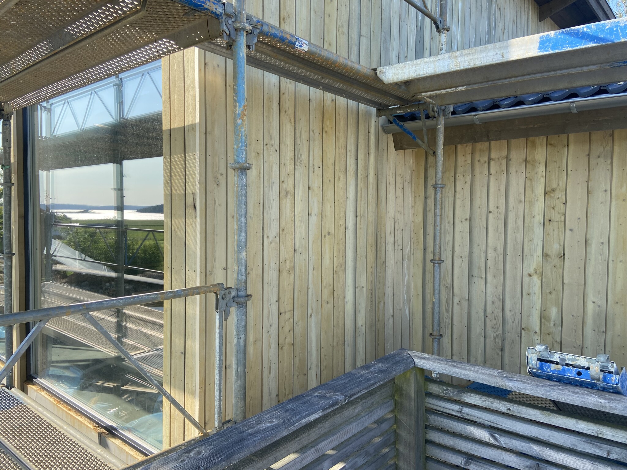

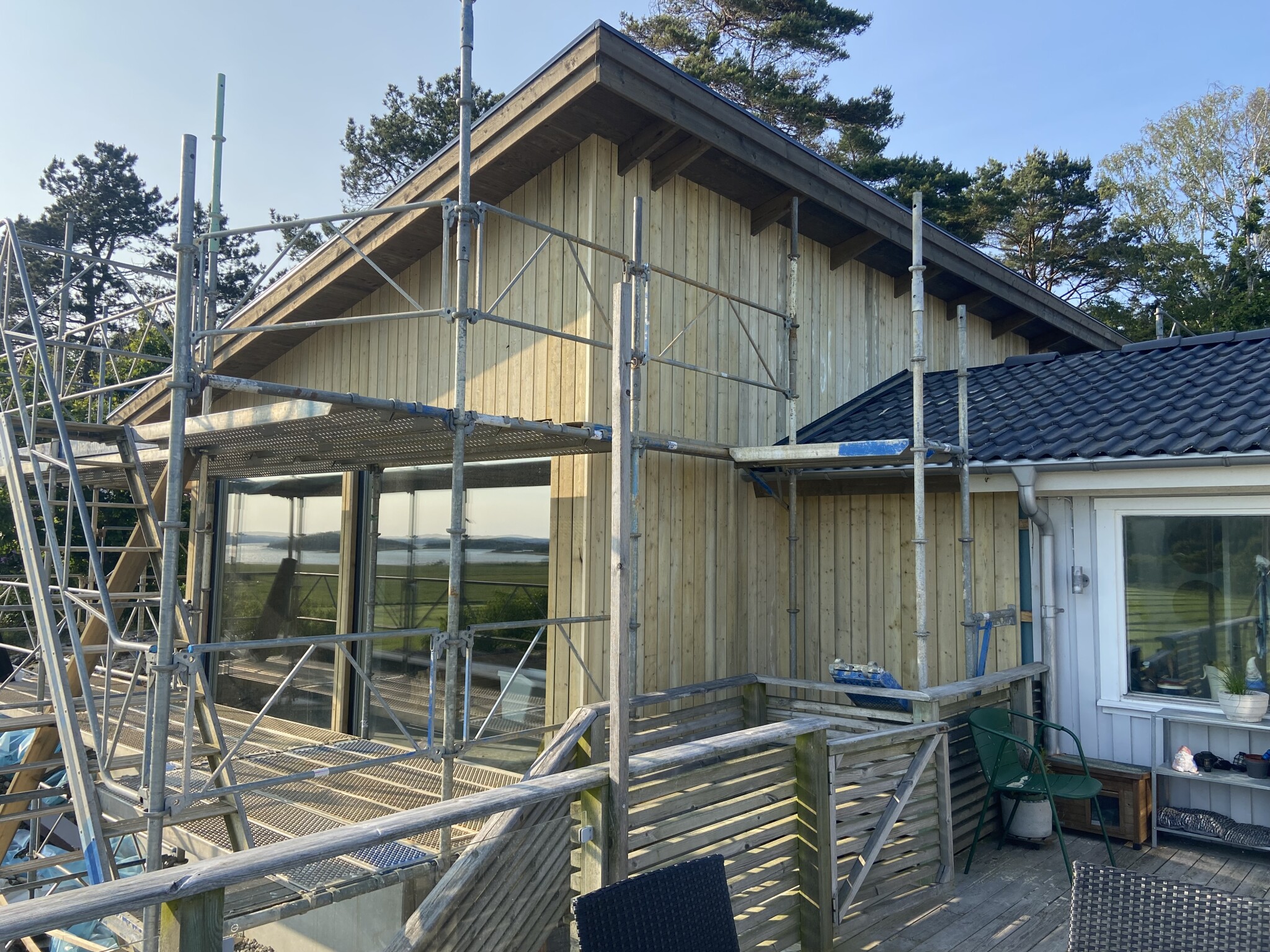

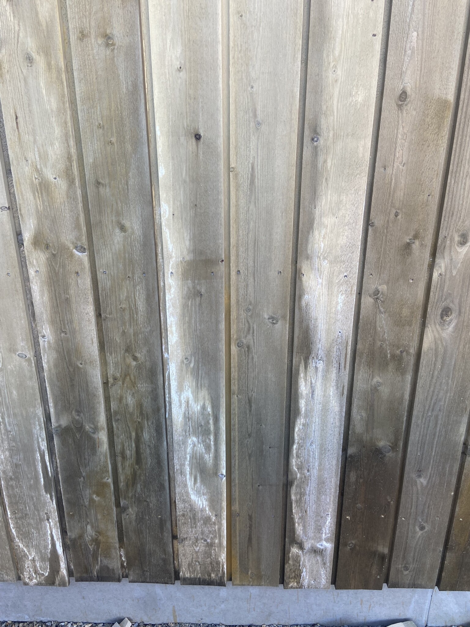

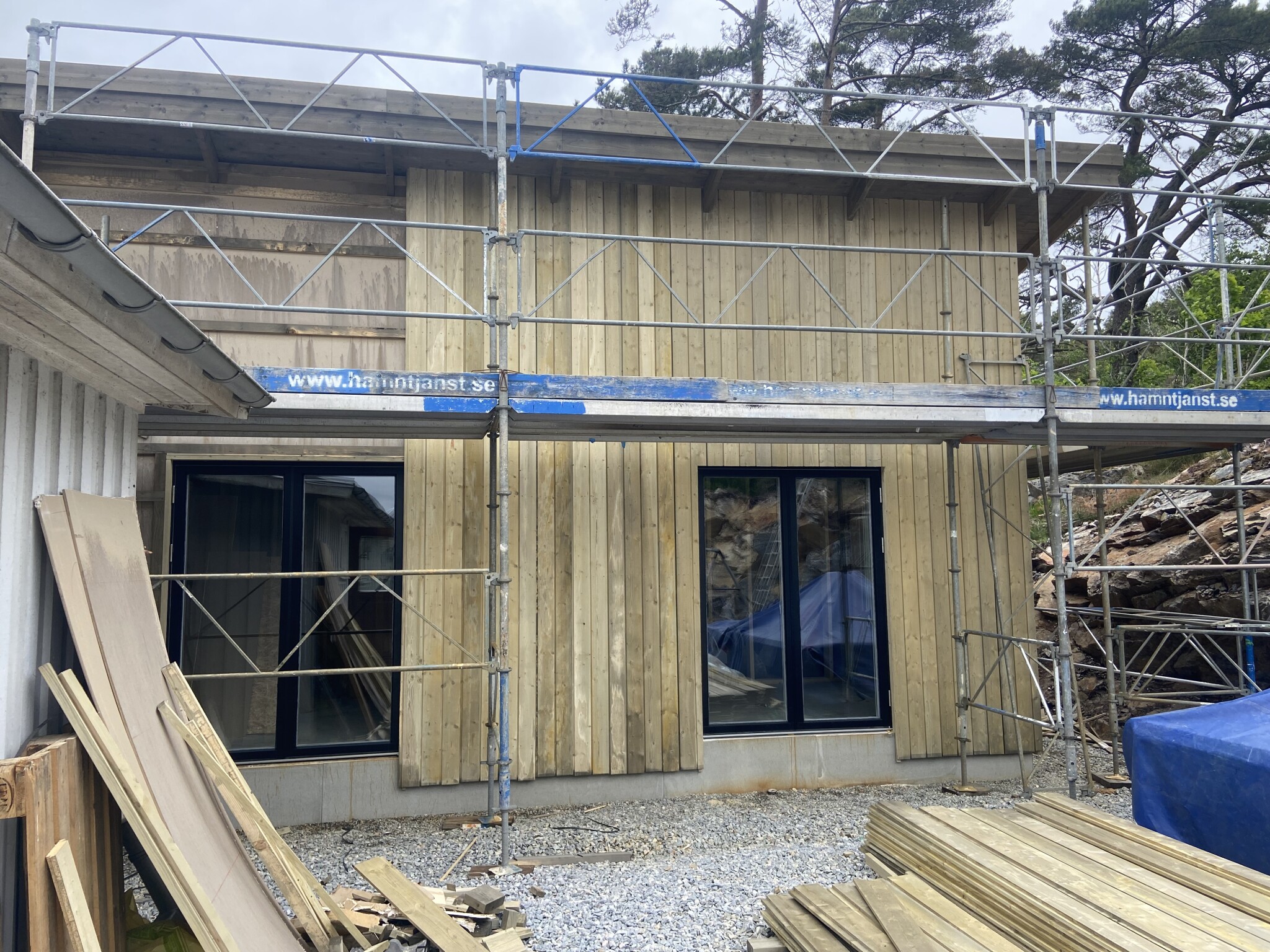

har kört och allt gick till synes bra. Nu har vi fått någon missfärgning på vissa brädor. Vet någon vad det kan bero på och hur man får bort det?

För mycket järnvitriol på partierna om jag minns rätt, hade samma när jag behandlat. Regn och rusk kommer göra att överskott försvinner
reffotsirk
Underbart! Ja, kan ha blandat lite starkt. 10kg järnsulfat är nästan slut på 120m2 panel.
