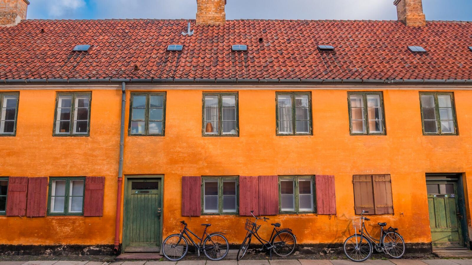

Vi ska putsa om vår fasad i sommar med järnvitriol för att få en vacker och levande yta i en klassiska gul-orange kulör. Har börjat läsa på hur en går tillväga men tänkte höra om erfarenheter kring detta och om det är något vi ska tänka på innan vi sätter igång. Självklart ska vi göra en testyta. Tips tages tacksamt emot. Tack! Mvh Ulla
Gul-orange fasad med gröna dörrar, röda fönsterluckor och tegelpannetak. Tre cyklar står lutade mot väggen.

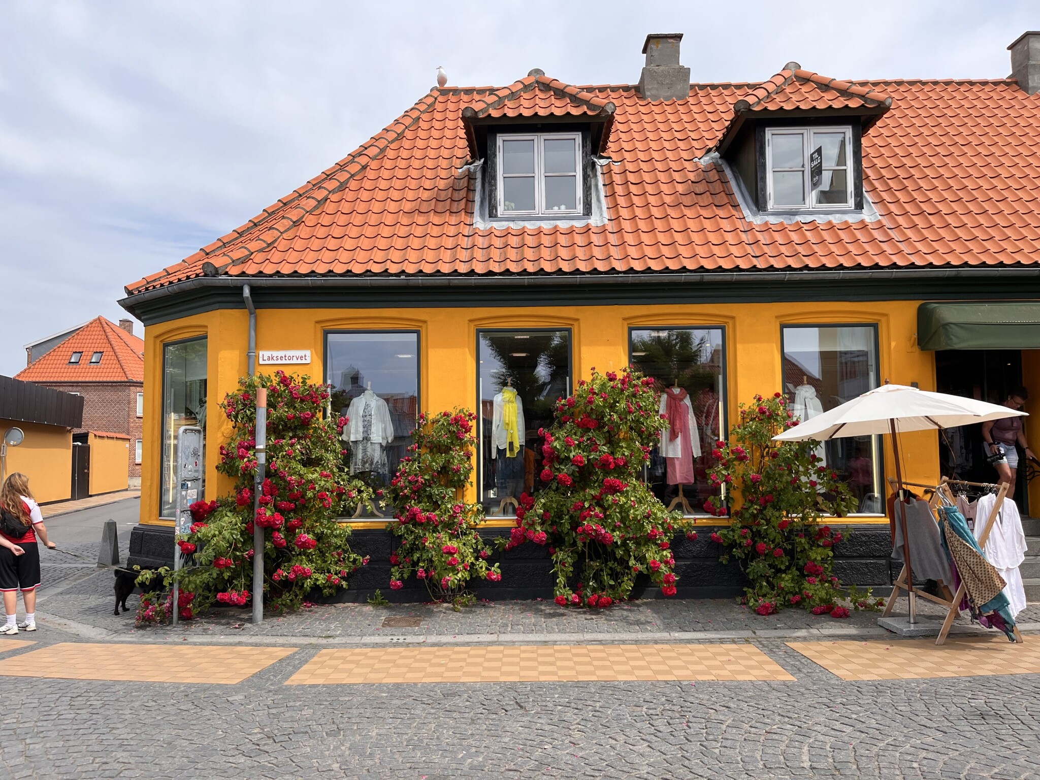

Letar snarlik
  • Gult hus med röda rosor och skyltfönster vid Laksetorvet. Klädhängare och parasoll utanför, personer i närheten.

Ok, är bilden du lagt in huset på, det du tänker putsa om?

Hej! Fotot på huset är inte det vi ska måla. Endast för att visa färgidén. Vi ska måla på befintlig purs, alltså renovera.

Det kommer bli mer som den översta bilden - alltså lite flammigt. Ptörecis så vill vi ha det. Tänk gamla slott…😊
