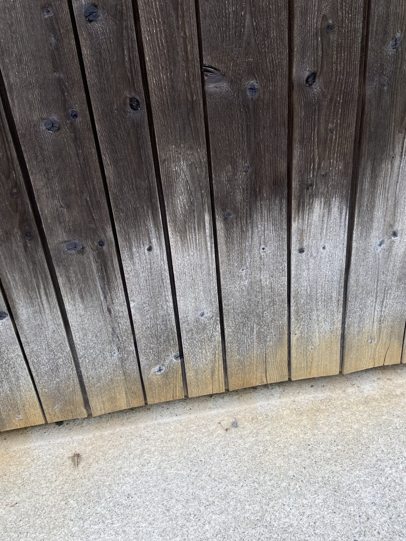

Panelen är behandlad med järnvitriol från fabrik (fiskarheden). Vi har inga takutsprång på vårt hus så det som troligtvis hänt är att regnet skvätt upp och slitit på panelen. Dock inget slitage där vi har altandäck, så kanske påverkar betongen slitaget också.
Bara kladda på lite mer järnvitriol tänkte jag men blev ingen skillnad. 2 strykningar.
Också förundrad över panelen som inte har slitits, den är mörk och ser nästan oljad ut. Men det resultatet fick jag alltså inte när jag bättringskladda med vitriolen.
Någon som har någon klok lösning på detta?

Färgen har nog mest att göra med hur solen kommer åt och bleker.
Det finns olika åsikter om järnvitriol. Personligen är jag helt övertygad om att den inte ger ngt som helst skydd mot fukt och röta. Men, oavsett ytbehandling så är det ju nertill som alla fasader blir dåliga först. Och, är fasaden utsatt för markskvätt så går det fortare. Det enda ytskydd jag kan tänka mig som skyddar är tjocka lager av tjära eller omsorgsfull linoljemålning där ändträet är helt mättat med linolja. Annars är det huvudsakligen träkvalitet och tjocklek som avgör hur länge fasaden håller nertill innan den behöver bytas.
Liggande offerbräda nertill är en gammal klassiker som är till för just ändamålet att snabbt, enkelt och billigt förnya nederdelen av fasaden när den blir dålig. Inte om den blir dålig utan när.
