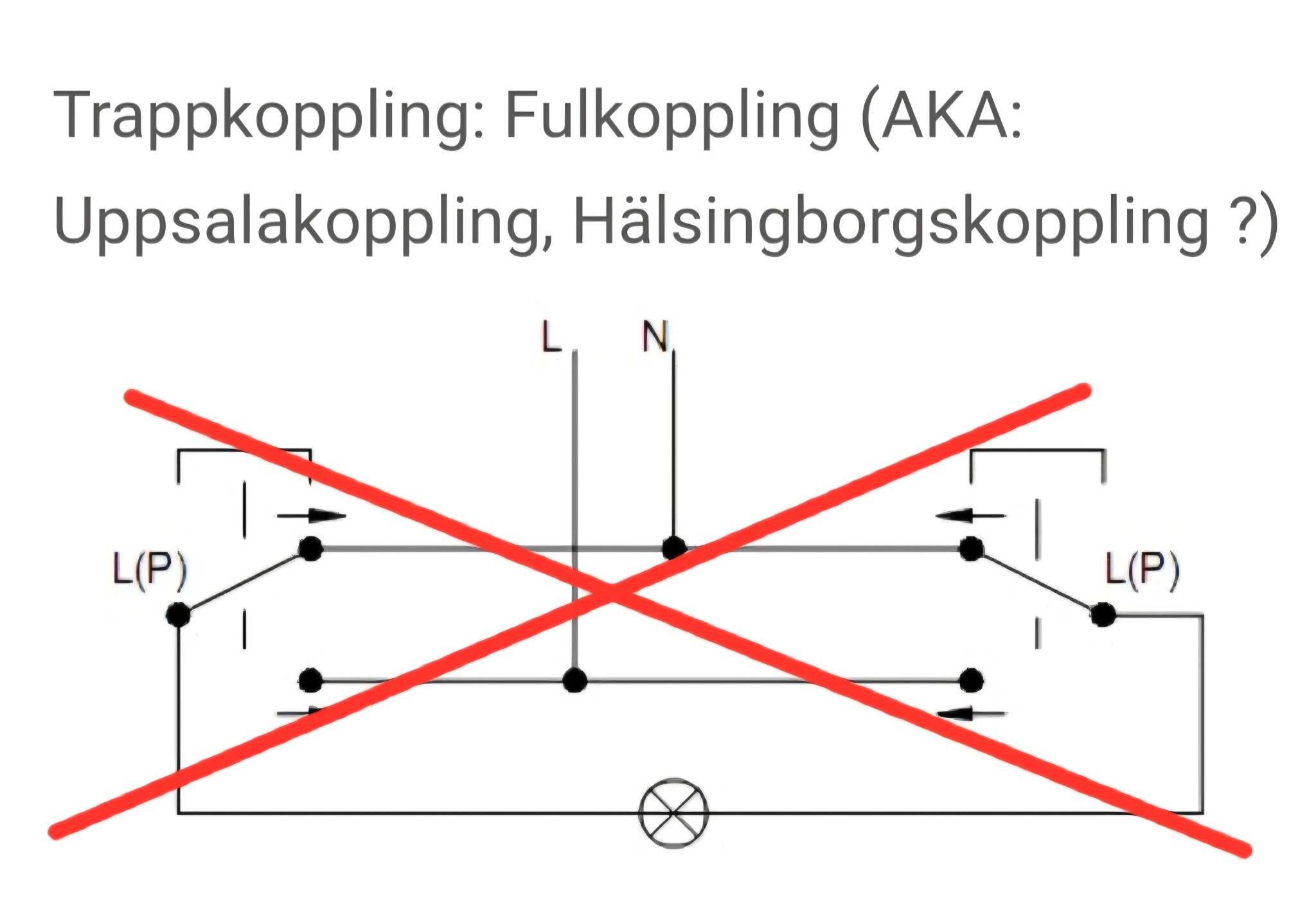

Jo, "vanlig" sparkoppling (övre bilden i Bo's inlägg) är laglig/godkänd, den används ganska ofta även i nybyggen/nyinstallationer.
Däremot är följande sparkoppling förbjuden,
Schema över en förbjuden trappkoppling, även känd som fullkoppling, markerad med ett rött kryss över kretsdiagrammet.

OK, givetvis lite känsligt att inkompetensförklara en kompis. Men du borde i lite vänliga/diplomatiska ordalag försöka få honom att begripa att det är fullkomligt oacceptabelt att göra en koppling utan att testa/kontrollera den. Det kommer förr eller senare att orsaka en farlig olycka.
Som sagt att koppla fel är mänskligt, men att inte kontrollera kopplingen det får man bara inte missa. Oavsett om det är en yrkesarbetande elektriker eller hempulare.
