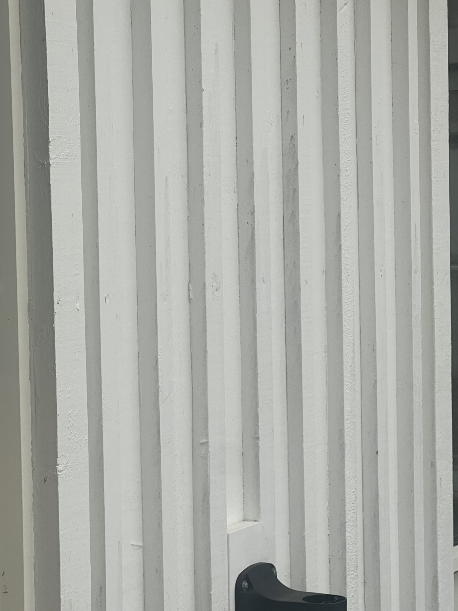

Har införskaffat mig en Ryobi RFN1834X som jag tänkt använda när jag väl gör panelbyte på huset (mestadels byte av lockpanel och eventuella rötna brädor).
Nu till min fråga. Vilken spik bör jag ha till detta ändamål? Behöver en som funkar i spikpistolen och som är anpassad för lockpanel. Tacksam för hänvisning till vad jag borde köpa.

  • Vit lockpanel på husvägg med monterad hållare, sedd från sidan.
Locken kör du med 90 mm spik mellan panelbrädorna. Själva panelen med 70mm spik. Vanlig bandad trådspik.
Tack! Men hur vet jag vilken spik som passar för ändamålet? Fabrikat? Rätt material så de inte rostar?

Ok grymt! Finns där någon preferens man borde ha i åtanke kring spikens skalle och spets? Trubbig, diamant, D-skalle eller rund skalle etc.
Uppskattar också råd kring spik med bra kvalité. Har sett på vissa hus och staket att spikar har blödigt rost efter ett tag.

Kan inte svara på vilka som har bäst kvalitet, men köper man från ngn av de större tillverkarna lär du få kvalitet. Du skall ha en varmgalvaniserad med rund skall för panel, spetsig spets.

Okej tack! Den första du länka var D skalle och diamantspets. Innebär det icke rund skalle och trubbig spets? Kan inte skillnaderna mellan de olika terminologierna.
Matti_75
Diamant antar jag är fyrkantig spets. D-skalle antar jag är lite rundad (konvex). Spelar mindre roll, spetsig och rund skalle skall det vara
Metago
Det bästa för att spika panelen är mejselspets. Den slår av fibrerna. En spetsig spets trycker fibrerna åt sidan vilket kan orsaka sprickor. Rund eller D-skalle tycker jag spelar mindre roll då det inte syns när man målat.

Vilket håll är rätt håll menar du? Antar att man vill att spikens spets hugger horizontelt i virket

Spikpistolen skall hållas lodrätt.
