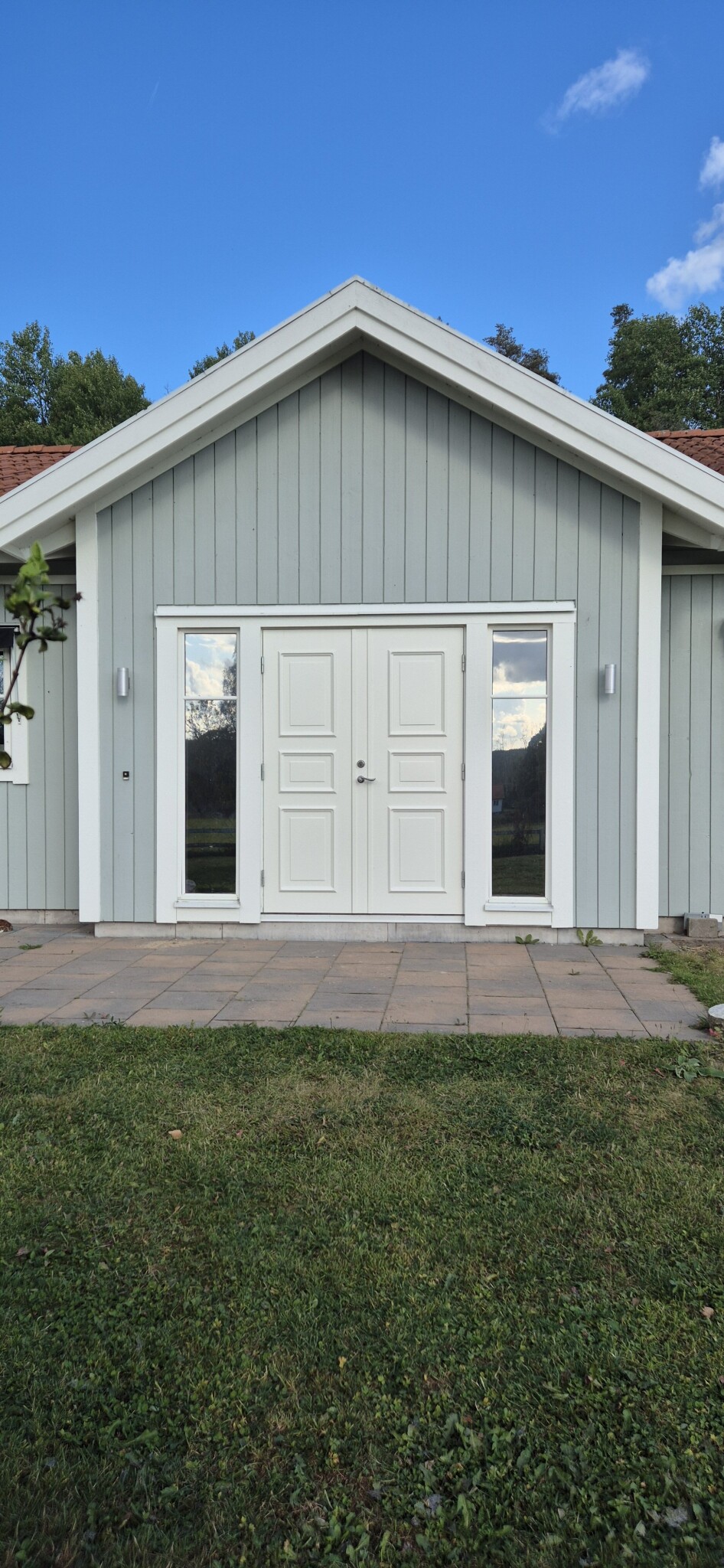

Vi vill bygga en farstukvist/veranda till vårt enplanshus på landet. Kan låta enkelt men för oss är det rent utformningsmässigt en kluring då vi är osäkra på hur vi ska kunna anpassa den efter huset och samtidigt få in det lantliga som vi älskar (snickarglädje).
Tanken är att vi ska få upp gaveldekor runt om huset för att ge huset lite värme (har även varit tal om att sätta läkt på panelen).
Men det stora svåra med vår farstukvist veranda är takutformningen. Med tanke på den luft som idag finns mellan taknock och överkant dörr så vet jag inte om man ska bygga ut taket (enormt?) Eller göra ett enkelt snedtak ut, eller ett tak med bruten vinkel.
Jag lägger in en bild på vår entre och sedan på lite inspiration vi har men som är svårförankrad på vårt modernare hus.

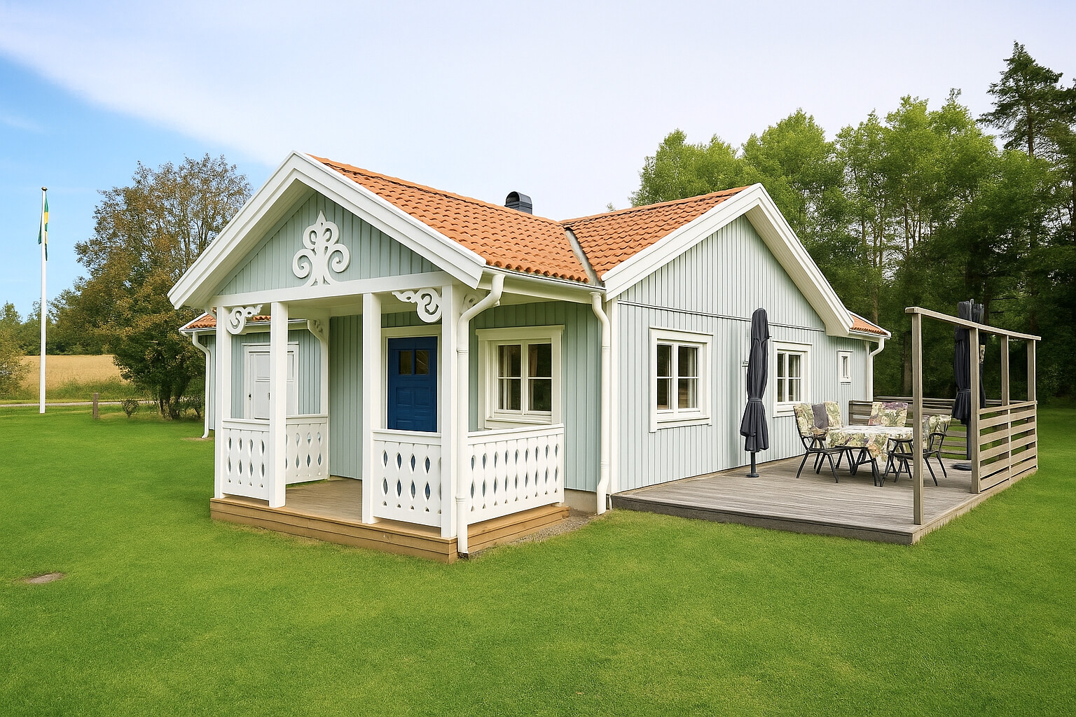

Jag funderar på om ni bara kan förlänga takfoten på er entre/frontespis, så att det blir en veranda kanske? Försökte rita på hur jag menar, men lyckades inte helt ...
Tack, jag har själv försökt ta hjälp av chat gpt men den genererar inte längre bilder till mig. Det är absolut ett alternativ, men jag är rädd att det blir för "mycket" om du förstår vad jag menar. Den känns så himla hög på huset. 🤔
Ok, ja det är svårt att bedöma storleken av bilden. Har du testat att rita en lägre veranda med samma takvinkel?
