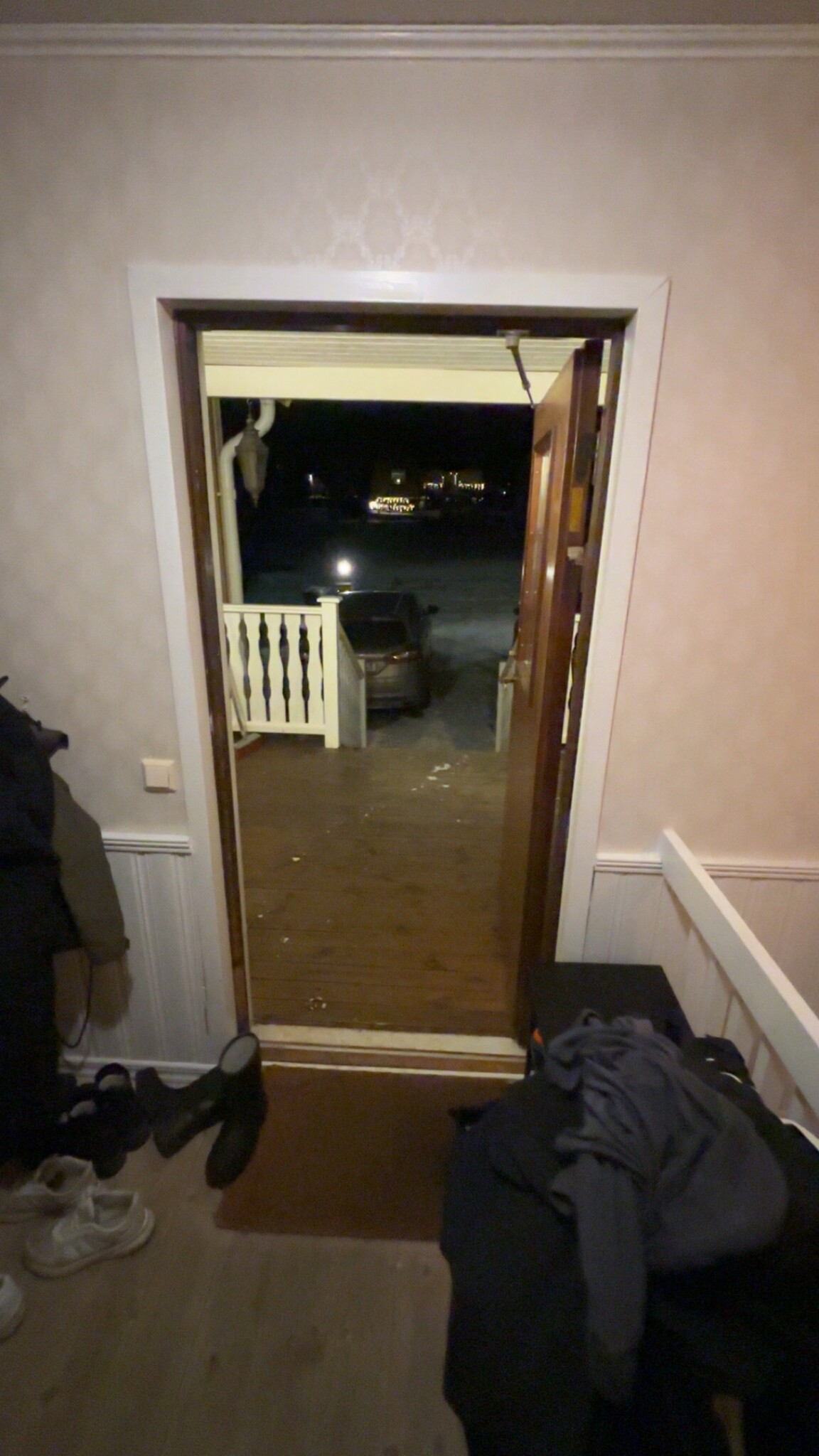

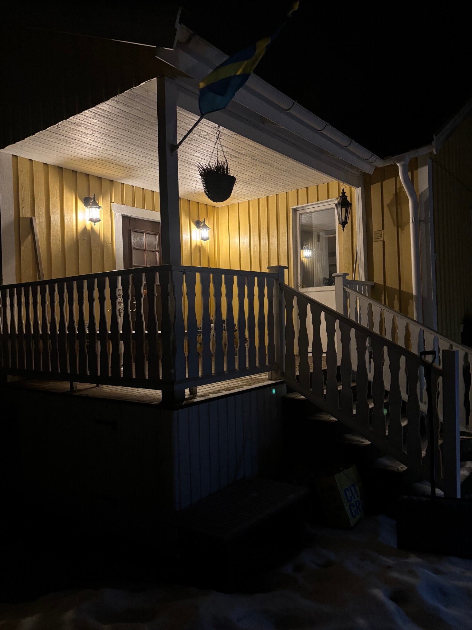

Någon som har gjort om sin farstukvist och kan ge lite tips och råd?
Hur ska man bära sig åt med golvet tex?
Vi vill öppna upp och flytt bort ytterväggen, så man får ca 20kvm större hall istället för den lilla trånga vi har nu.
Taket ska väl isoleras och göras lite bättre så det håller värmen lite mer.
Tips, trix & råd?!
  • Farstukvist med gul panel och vitt räcke, upplyst i mörker. Svenska flaggan syns, liksom lampor och hängkruka.
  • Vy av hall som leder till en farstukvist med dörr öppen mot mörk utomhusmiljö; skor och kläder syns i rummet.

Jag förstår din tanke, däremot är det extremt trångt idag med trappen ner till källaren precis vid ytterkläderna, så skulle ändå vilja ha helt öppet så det blir lite maffigare.
Sen förstår jag din tanke med ett eget rum för att inte släppa in kylan i huset. Tanken är däremot att fortsätta med golvvärmen från hallen.
